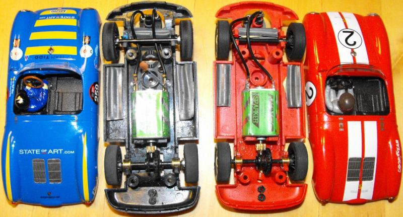

Mais là j'ai besoin de vos lumières: j'ai donc acheté les deux Porsches . Ce sont deux Ninco mais sur les châssis nous retrouvons "made in Spain" pour la rouge et "made in China" pour la bleue, . les autos ont correspondu à mes attentes initiales. Seulement très rapidement la voiture rouge a commencé à moins bien marcher: il fallait la pousser pour "lancer" le moteur, puis plus tard une baisse de puissance du dit moteur. Mes connaissances en électricité étant limitées je me suis contenté de tests simples pour tenter de trouver une solution au problème et l'été arrivant je suis passé à d'autres loisirs...

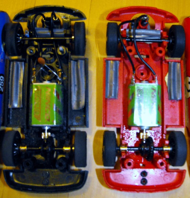

Mais nous voici à l'automne et cette damnée voiture ne fonctionne toujours pas!! ce soir je l'ai ouvert une énième fois et comparé à sa cousine bleue et une différence m'a enfin sauté aux yeux (l'était temps...)!Pourquoi la voiture bleue (qui fonctionne très bien) a un condensateur en plus qui relie les deux bornes du moteur? Serait-ce la solution au problème de la rouge?
En espérant avoir été clair et pas trop long, j'attends des éclaircissements de votre part!

klodlot a écrit :Le condensateur est un antiparasite, les normes pour ces antiparasites n'étant pas les mêmes suivant les pays, l'une a du être fabriquer pour un marché ou à un moment où cet antiparasite était obligatoire, et pas l'autre. Si tu l'enlèves ça ne changera rien à la voiture, çà gênera plus les matériels électroniques autour de toi.

On ne voit pas les tresses. Sont-elles en bonnes état?
En graissant, est-ce que tu n'aurais pas mis de l'huile dans le moteur? (après le pignon)
Est ce que tu as du jeu latéral dans le train arrière qui bloquerait dans certaines positions?
Tu as essayé d'inverser les moteurs pour vérifier si c'est le moteur qui est out ou si c'est la mécanique qui grippe?

essaie aussi simplement de tester les fils qui vont des tresses au moteur. Récemment j'ai eu une voiture qui avait des ratés, parfois fallait aussi la pousser, jusqu'au jour où elle n'a plus répondu du tout : le fil était coupé dans la gaine.
Date du message : jeudi 12 novembre 2015 à 20h00
les moteurs ont été échangés ce soir, comme suggéré, avec des tresses en bon état, et j'ai toujours le même moteur qui ne tourne pas!
Les tresses ont été testées avec le moteur récalcitrant et le courant passe normalement.
Par contre, il se peut que de l'huile ait pu pénétré dans le moteur...

Date du message : jeudi 12 novembre 2015 à 20h31
Bonjour![]()
Klodlot
J ai les mêmes voitures est le même problème
Sur 100 tours la bleu et toujours gagnante la rouge a la traine
Je vérifie demain si moi aussi j ai la petite résistance ou pas
Je vois que tu les as lester le poids est il identique sur les deux voitures?
Date du message : jeudi 12 novembre 2015 à 21h03
Je leste mes voitures au petit bonheur la chance de façon à trouver le meilleur compromis.
D'ailleurs on voit qu'il y a un peu moins de plomb sur l'auto rouge et il est vrai qu'elle est plus délicate à piloter sur mon circuit!!

si tu as mis de l'huile après le pignon sur l'axe qui entre dans le moteur c'est foutu ![]()
Enfin, Pepe_plus a sûrement une solution, mais pas moi!
Date du message : vendredi 13 novembre 2015 à 00h29
gilou-971 a écrit :
si tu as mis de l'huile après le pignon sur l'axe qui entre dans le moteur c'est foutuEnfin, Pepe_plus a sûrement une solution, mais pas moi!
Nettoyage à l'essence ( C ou F ), pour dégraisser : mais avec un moteur à cage fermée,
comme le NC9 présent sur cette voiture, ce n'est pas gagné d'avance... ![]()
P.S. Sur la photo, les fils semblent très dénudés au niveau du moteur : es-tu sûr de ne pas en avoir un prêt à lâcher ?
A ta place je referais des soudures propres. ![]()
Message modifié le vendredi 13 novembre 2015 à 00h32 par Viraufrin

Date du message : vendredi 13 novembre 2015 à 09h02
Tu peux envisager de remplacer le moteur ...j'ai une quinzaine de voitures équipées du moteur NINCO NC9 et j'ai déja changé deux moteurs ...bizarrement , ils font un peu comme les moteurs SCX ...il faut les faire chauffer un peu pour qu'ils donnent toute la puissance ...et donc j'en ai un qui n'a jamais marché ..il prenait pas de tours ..
quand à l'autre .il fallait le lancer à la main pour qu'il démarre ...se coupait de temps en temps et en plus il avançait pas !!
