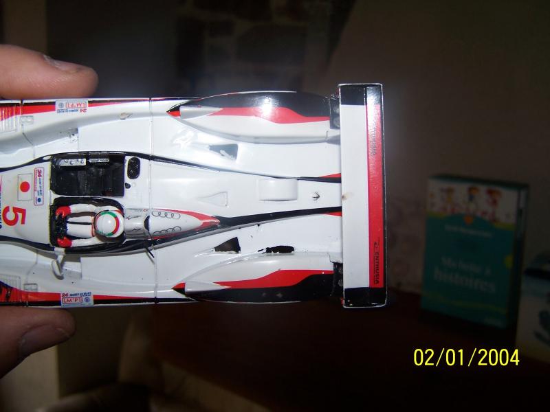

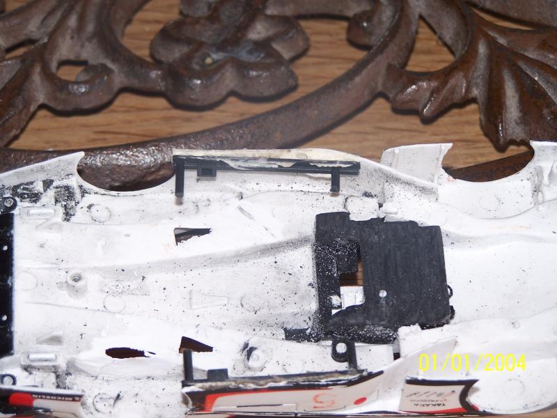

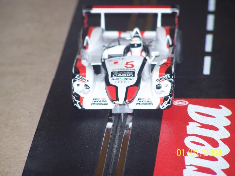

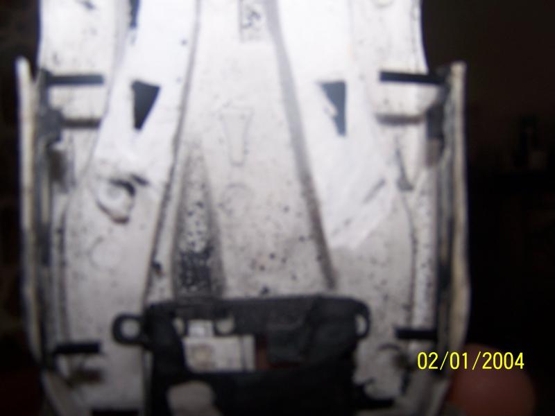

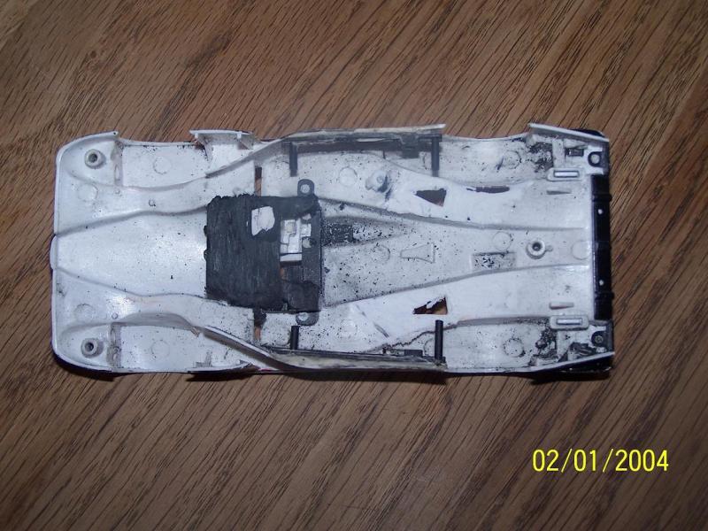

Bien bien bien Voici quelques photos de la fameuse audi r8 kristensen SCX avec son nouveau chassis
Sur les photos on apperçoit difficilement le travail effectué avec le dremel sauf sur une ou l'on voit que je suis passé au travers de la carrosserie J'espère réparer ça avec du silicone blanc (enfin on verra)
Sur la 2eme photo la barre de fixation est descendue légèrement j'ai donc du la décoller et recoller (ça c'est un travail d'artiste )
Une fois recollée je me suis aperçu une fois que le chassis était en place sous la carrosserie que les pneus arrière n'étaient pas centrés convenablement Donc devinez un peu ce qui c'est passé Et bien non j'ai pas tout balançé dans la poubelle ni renvoyé femmes heu non femme et enfants dehors mais j'ai vraiment pris sur moi et refait le tout pour arriver à un résultat qui me parait convenable
Le guide est un peu haut à mon gout mais je ne peux pas le rabaisser plus que cela.En fait il est à la meme hauteur qu'un guide carrerra sur la peugeot 908
Voila il ne me reste plus qu'à fixer le pignon mais il va falloir attendre quelques jours pour cela et ensuite en piste Simone Et je vous tiendrai au courant de sa tenue de route

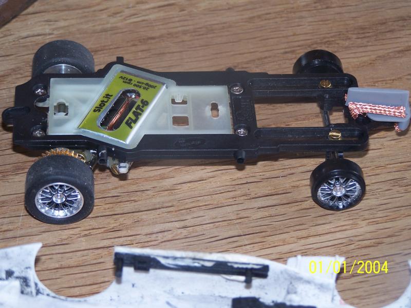

Merci LanciaB.Il est vrai que je n'ai pas donné le pourquoi du changement de chassis Tout simplement parce que mes lamelles cuivres sont restées coinçées et que je n'ai jamais pu les remettre d'aplomb J'avais donc choisi de virer les lamelles pour du fil électriques mais ça à marché qu'un temps En effet car j'avais soudé les fils directement aux tresses faute de pouvoir utiliser un autre guide sur ce genre de chassis ou alors avec modif costaud (donc désoudage fréquent).J'ai donc décidé de changer le chassis car effectivement c'est une voiture qui roule très bien et vraiment très saine sur piste et la voir rouler est un vrai plaisir

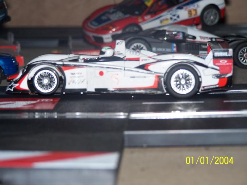

Bon comme promis la tenue de route de la voiture Ben c'est une bombe silencieuse Je n'ai pas la possibilité de la chronométrer mais elle ne doit pas etre très loin de la mosler nsr (moteur d'origine) je me demande meme si elle n'est pas devant Mardi prochain j'en serai plus sur le circuit du club

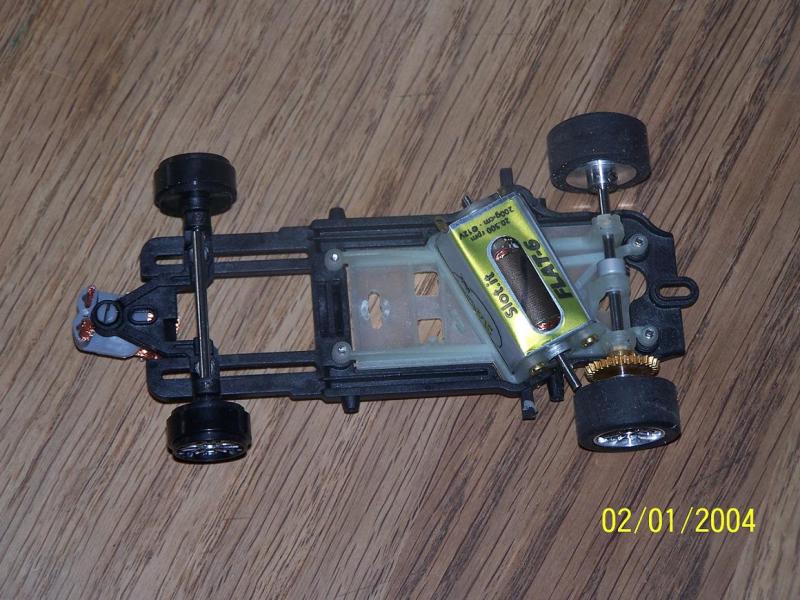

Par contre pour mettre en place le pignon je ne suis pas certain que l'extracteur de marque ninco convienne tout à fait pour ce genre de moteur En effet le moteur est + large que l'extracteur et c'est l'arbre moteur qui donne du jeux à force de vouloir mettre en place le pignon sur celui ci Pas certain d'etre très clair la dessus
