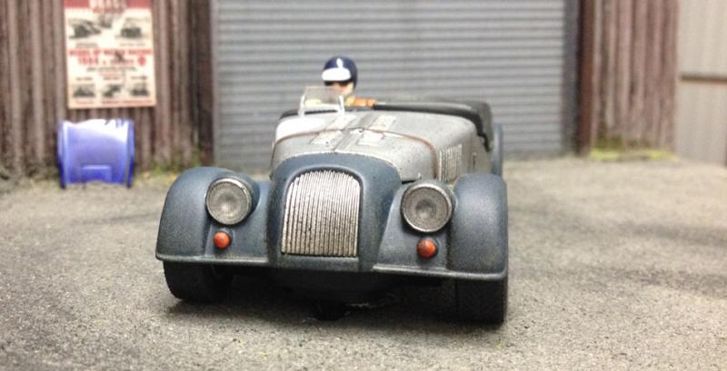

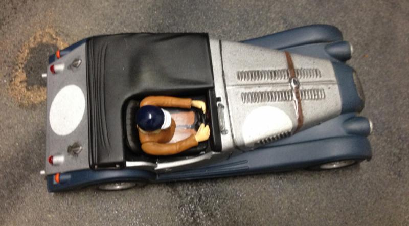

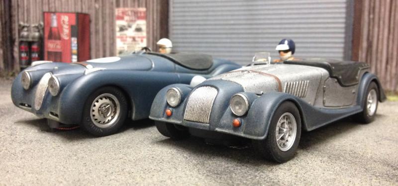

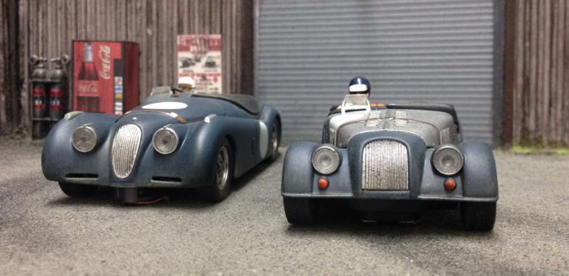

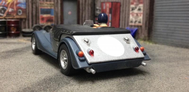

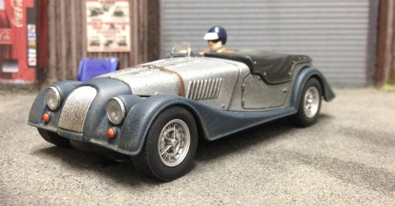

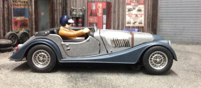

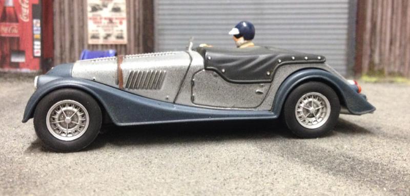

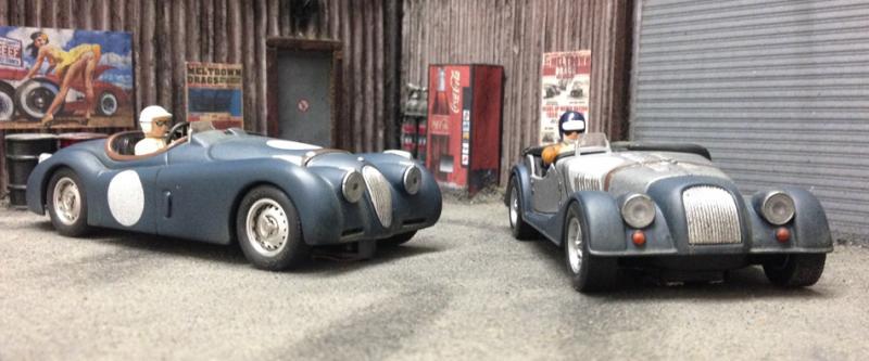

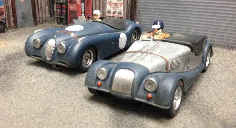

Quelques photos de la Jag en compagnie d'une Morgan plus 8 de chez Carrera que j'avais entamée en même temps. L'idée était de faire deux autos "qui seraient de la même écurie".
Pour la Morgan :
- suppression des feux additionnels, des pare-chocs et des rétro sur les ailes
- suppression du pare-brise et des essuies-glaces au profit d'un saute vent
- remplacement de la tête du pilote
- suppression pare-chocs arrières, plaque et surtout suppression de la roue de secours et rebouchage du gros trou (de la roue)
- peinture, décalques, vernis, finition mate et weathering
- motifs châssis, suppression du bordel à l'intérieur et léger rabaissement
… je me rend juste compte que je n'avais pas revu les échappements (attachés au châssis)
... je peux faire quelques autres photos de la Morgan si jamais ça intéressait quelqu'un. Il faut que je récupère mon APN ... en attendant c'est photos dégeulasses à l'iPhone. dsl

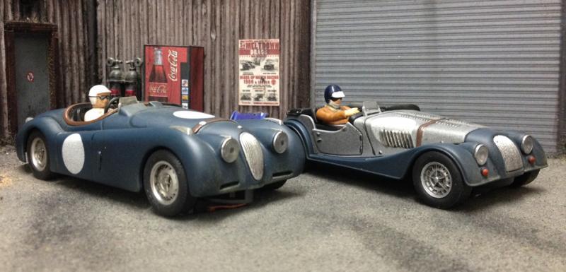

@ Gelan : côté mécanique :
- changement jantes contre des Cartrix
- pneus Ninco
- moteur Ninco NC5 collé
- lubrification partout
- abaissement de la carrosserie
- découpe du châssis pour qu'il ne touche plus nulle part
- paliers laiton collés
- guide ninco à ressort
- fils NSR
- tresses souples et fines (je sais plus quelle marque)
En gros, il n'y a pas grand chose à faire, car l'auto marche déjà très bien d'origine
@ Oliver Fantasy : oui, la Morgan marche bien. Il faut vider toutes les conneries inutiles à l'intérieur du châssis, libérer le guide en supprimant le ressort et mettre des tresses simples et fines. Bien entendu supprimer tous les aimants.
Pour la base, oui, c'était la bleue
Et voici encore quelques photos, toujours aussi pourraves, désolé, je n'ai pas encore récupéré mon APN
