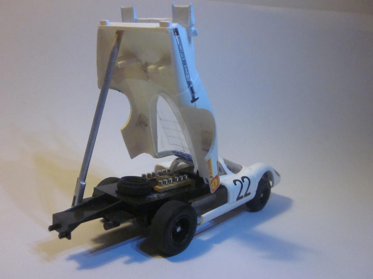

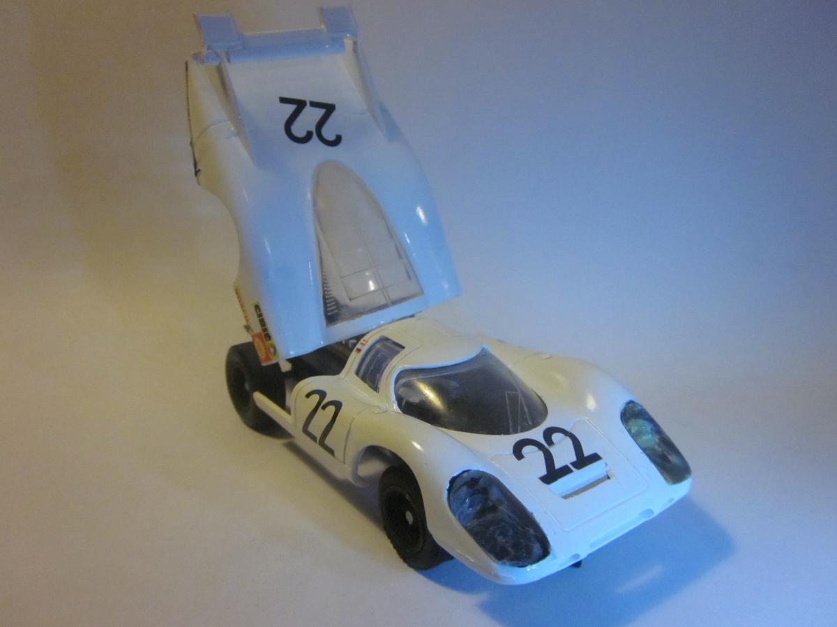

La Porsche 908LH numéro 22 pilotée par Rudi Lins(Aut) et Willi Kauhsen(D). petit historique: A 9h le dimanche matin, cette Porsche est deuxième derrière la Porsche 917 d'Elford-Attwood. Mais la 908 de Lins-Kauhsen connaît de gros soucis d'embrayage et de boîte de vitesse. A 10h30, elle abandonne au bout de 22h et 317 tours, au bout de la ligne droite des hunaudières pour casse de la boite de vitesse!
la base de la voiture est une coque de 917LH Scalex, et je me suis amusé à ouvrir le capot arrière pour ceux qui n'ont pas suivi depuis le début.
Voilà le final avec sa déco très sobre!
A suivre...

Bonjour Jchri, super idée d'ouvrir le capot arrière, je suis sur un projet similaire avec une Ford GT40, bientôt sur ce pages.

Merci Alain, l'ouverture du capot arrière donne un aspect plus dynamique, plus vivant à la voiture et donc au circuit. Un peu comme la présence de personnages. je me tenterais bien à réaliser aussi les portières qui s'ouvrent! Surtout sur une Porsche 917, j'aime bien ces ouvertures de portière. Mais bon, pour une prochaine. D'ailleurs, je trouve dommage que dans le commerce, rien ne s'ouvre en général sur une voiture de Slot... mais l'esthétisme va rarement avec la vitesse!? Pourtant sur une statique c'est encore plus jolie.

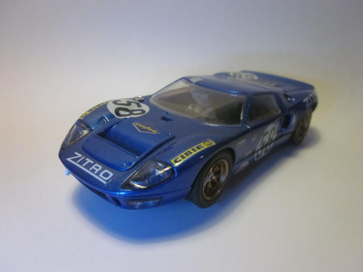

Avec une GT 40, numéro 58 que je surnome la Zitro! Ecurie Asa Esca. Pilotée par Jean-Pierre Hanrioud (F) et Dominique Martin (CH)
Je n'ai pas encore réalisé et donc monté les moustache orange, mais j'ai trop hâte de vous la présenter...
Petit rappel historique, tout est là : https://lemans.slot-racing.fr/le-mans-1969/ford-gt40-58-scalextric.html Merci à eux et je me permets de reprendre le résumé ici
Pour la course de juin, Dominique Martin, partage le volant avec Jean-Pierre Hanrioud avec qui il fait équipe depuis le début de la saison. Pour l'occasion la voiture est équipée de grandes moustaches orangées sensées améliorer l'appui sur le train avant. Ayant tout juste passé la barre des 4' en première séance, elle fut victime du bris de son moteur 5 litres à culasses Gurney-Eagle le jeudi. Si le remplacement des coussinets de bielles était envisageable, la crainte d'un vilebrequin abîmé poussa l'équipe suisse à déclarer forfait, malgré sa 26ème place à l'issue des essais.
Le lettrage Zitro provient du nom du propriétaire : Jaime Ortiz-Patino.
J'avoue que depuis que je l'ai réalisé, je trouve que c'est la plus belle de la grille, même si au final elle n'a pas pris le départ des 24h, mais elle mérite d'être dans cette rétrospective. Elle tourne super bien et qui sait, elle pourrais gagner cette fois ci!

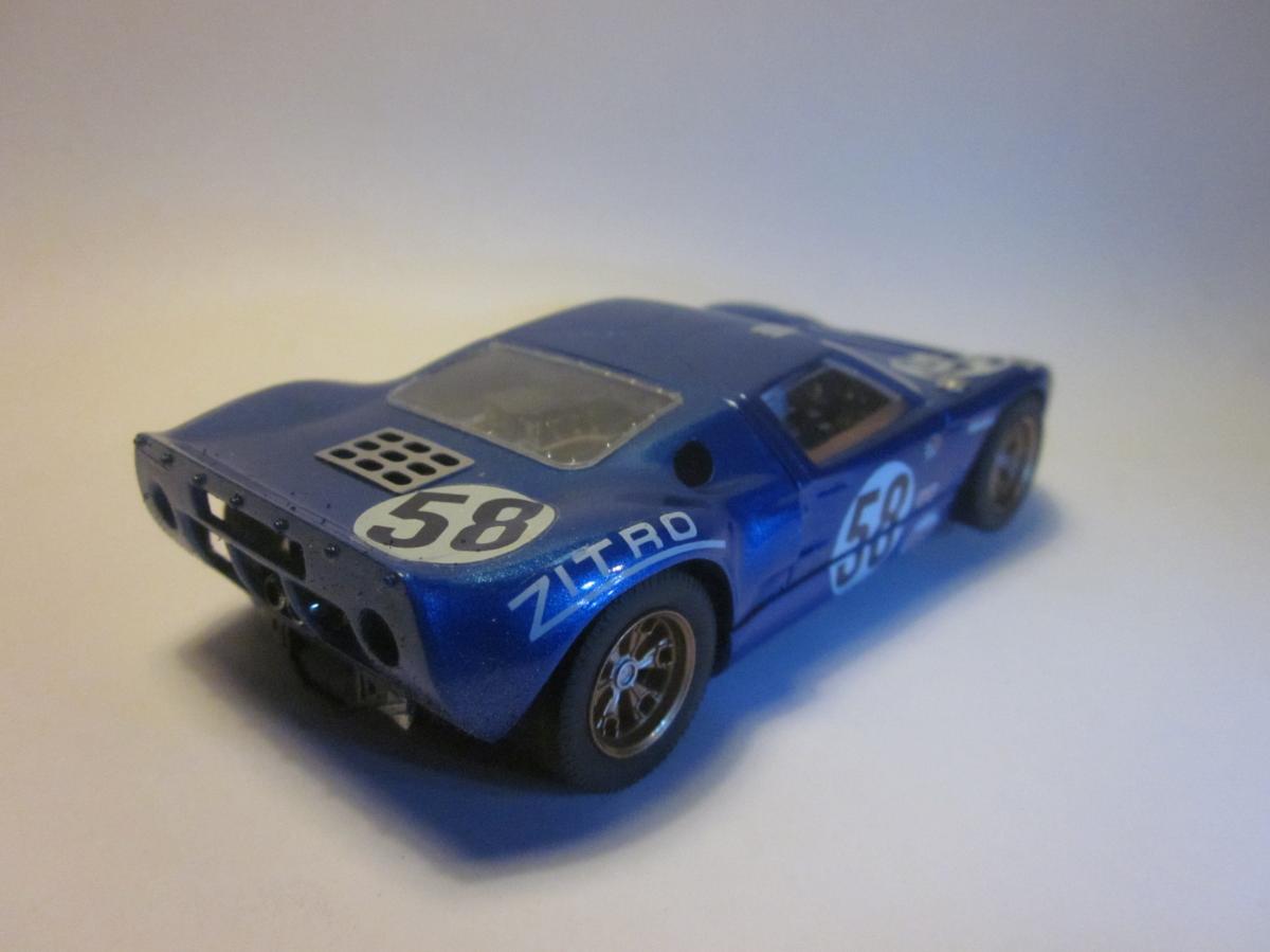

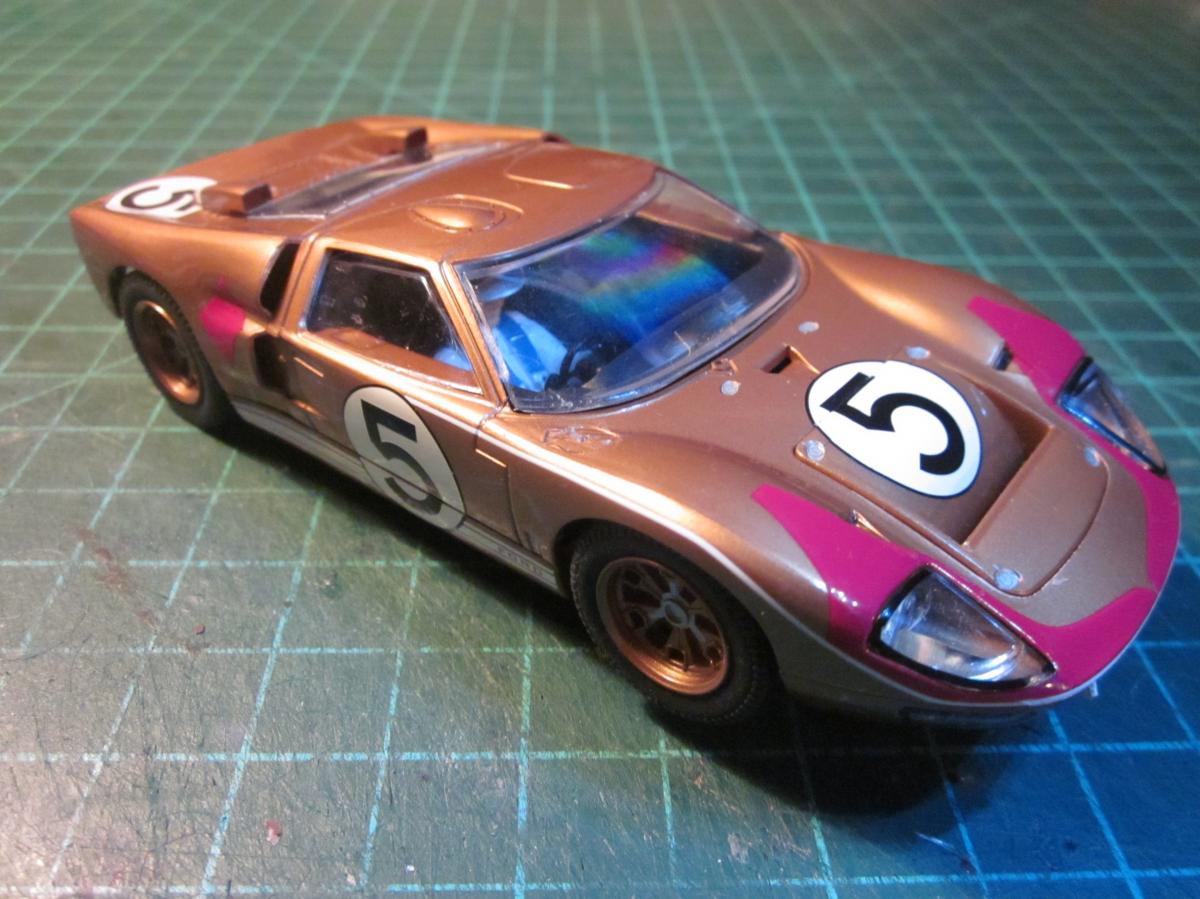

Voici en image:
La base est une scalex numéro 5 MK II.

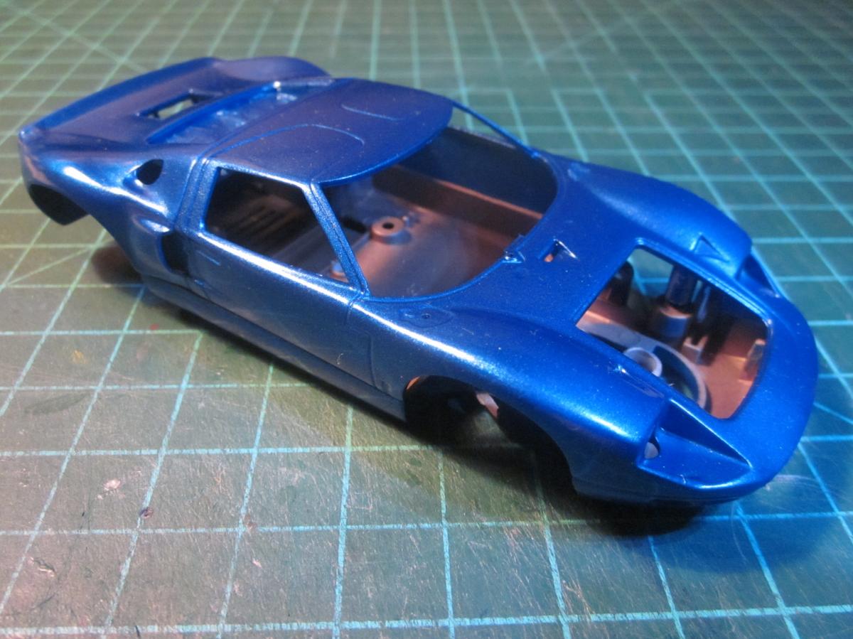

je vous passe les détails du démontage complet, ponçage, après plusieur couches, ponçages, puis peinture: Tamiya TS19 bleu métallique.
lpmc pour l'astuce de l'après. J'ai donc utilisé un gris clair.

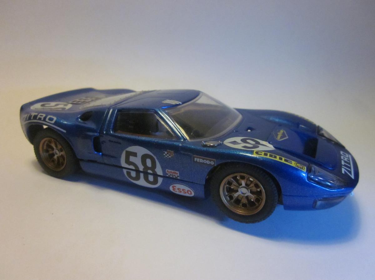

Au final:

Posté le 01/07/2022 à 09h40 par Alain Craniotakis
Et une de plus, bravo ! Elle est superbe mais que sont devenues les moustaches oranges?
Bon elle a aussi roulé sans ces spoilers.
Posté le 01/07/2022 à 10h52 par Jchri
tu as raison Alain, je la trouve plus belle avec ses moustaches.
Comme je l'ai précisé, j'avais trop hâte de vous la présenter et du coup elle est pas vraiment finie... je n'ai pas encore réaliser ses moustaches, mais elle les aura...
Posté le 01/07/2022 à 10h59 par lpmc6622
Bravo pour cette belle réalisation. Effectivement, les ailettes sont sympas et ne devraient pas être trop difficiles à faire.
J'en avais réalisé pour ma Ferrari White Elephant, visible ici (puuuuub!
J'avais procédé comme suit : découpe d'une ailette, ajustement, reprise… jusqu'à ce qu'elle me paraisse bien. Ensuite j'ai collé dessus un morceau de scotch de masquage Tamiya que j'ai découpé en suivant les contours. Décollage du scotch, recollage sur un bout de plastique vierge et découpe de ce plastique. Comme cela les ailettes sont symétriques gauche-droite. Et si jamais j'en perds une lors d'un accident je peux la refaire facilement.
