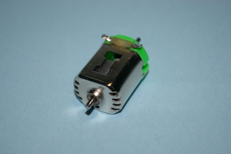

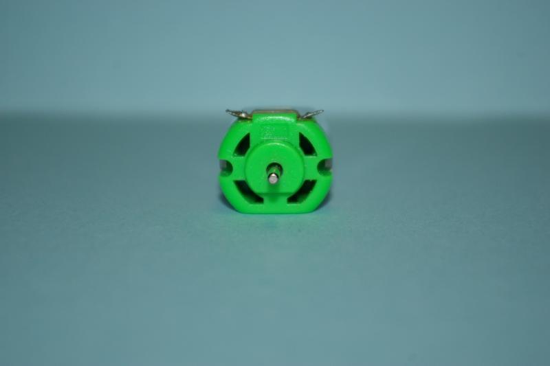

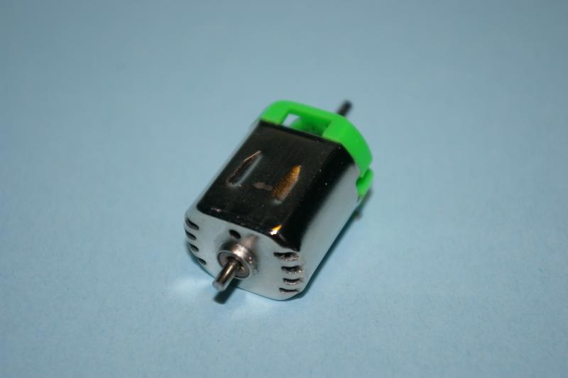

Pourrez-vous m'aider à déterminer la marque et le type de ce moteur ?
Une précision : la "culasse" en plastique vert mesure, en hauteur, 1 mm de plus que les moteurs conventionnels type Mabuchi.
Merci d'avance.

C'est un "Green Machine", moteur fabriqué pour Professor Motor, cage courte double arbre.
J'en ai plusieurs, mesurés à 22000 tours environ, montés dans des Venturi Fly/Porsche GT etc.. ou des Ninco DTM en remplacement du NC1.
A une époque on les trouvait à petit prix en lot sur Ebay, style 50€ les 10.
Ce sont de bons moteurs, vifs, avec moins de frein qu'un Slot It orange ou un Shark, mais le prix n'était pas le même !
