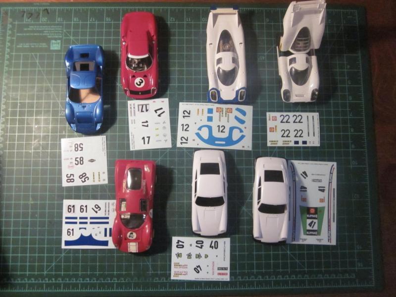

Alors voilà une petite vue d'ensemble pour vous faire patienter un peu et du petit boulot qui se présente pour les semaines à venir...
Je manque un peu de temps pour le moment, mais la grille avance tranquillement. Je vais commencer par finir la Porsche 917LH numéro 12 et la Porsche 908LH numéro 22. J'ai hâte de terminer et vous présenter la GT40 zitro
Ton plateau commence à avoir sacrée allure, tu avances bien, bravo.
Pour la 250LM, il me semble que les inserts sont similaires aux 512BB, du coup tu peux prendre les inserts Sideways pour jantes de 15,8 à l'avant et 17,3mm à l'arrière.
Petite question: tes Porsche 911 sont de la marque Micro Ace? Tu les montes sur quel châssis?

Pour les Porsche 911, ce sont des maquettes Airi et je me rends compte que ce sont bien des Micro Ace. Il y a donc un châssis de base que je vais adapter pour recevoir moteur et train de roulement. Donc je ne vais pas utiliser de châssis slot spécifique... sauf, si la slotisation de la voiture n'est pas simple. Du coup, je ne sais pas encore ce que je prendrais. Pour le moment, je ne connais que les châssis Slot Classic, et HRS2. je présenterais ici le montage des voitures...

Chez MRRC il existe le châssis Sebring In-line pour un empâtement allant de 69 à 94mm tu le trouveras tout équipé à moins de 28€. Ce n'est pas un foudre de guerre, mais c'est déjà bien suffisant pour ce style de voiture. Si tu cherche la performance type course de club, alors prends contact avec Francis chez SP Collectable, tu lui donnes l'empâtement souhaité, la distance entre les roues avant et l'axe du guide et la largeur intérieur de ta carrosserie. Il te trouvera un châssis NSR, Slot-It, Sideway ou autre qu'il te faudra ensuite adapter à ta voiture. Puis il te faudra ensuite l'équiper : moteur, axe, roues, pignon et couronne, guide. C'est là que généralement on découvre que le scratch de qualité, performant et construit avec des pièces modernes, ça coûte plus cher qu'une voiture neuve en boite ! Du coup, une Porsche Fly est une bien meilleure affaire que deux ARI prix maquette. En moyenne mes scratchs coutent entre 65€ et 100€ à construire, en comprenant la peinture, les accessoires, le châssis équipé et la carrosserie. En oubliant les heures de main d'oeuvre. quand on aime, on ne compte pas.

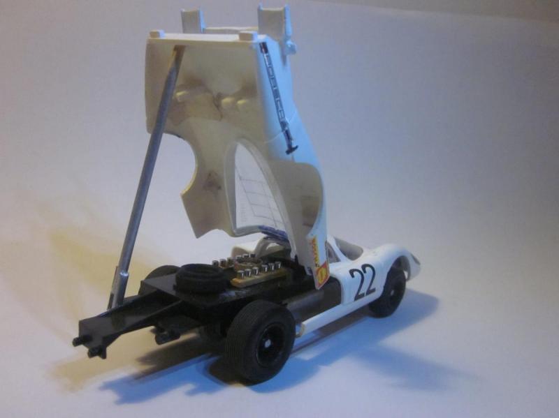

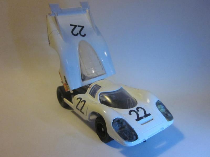

La Porsche 908LH numéro 22 pilotée par Rudi Lins(Aut) et Willi Kauhsen(D). petit historique: A 9h le dimanche matin, cette Porsche est deuxième derrière la Porsche 917 d'Elford-Attwood. Mais la 908 de Lins-Kauhsen connaît de gros soucis d'embrayage et de boîte de vitesse. A 10h30, elle abandonne au bout de 22h et 317 tours, au bout de la ligne droite des hunaudières pour casse de la boite de vitesse!
la base de la voiture est une coque de 917LH Scalex, et je me suis amusé à ouvrir le capot arrière pour ceux qui n'ont pas suivi depuis le début.
Voilà le final avec sa déco très sobre!
A suivre...

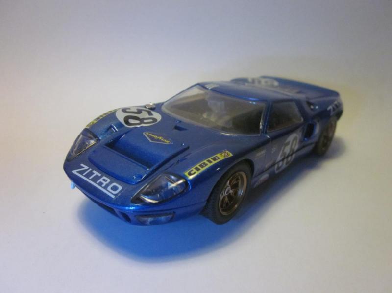

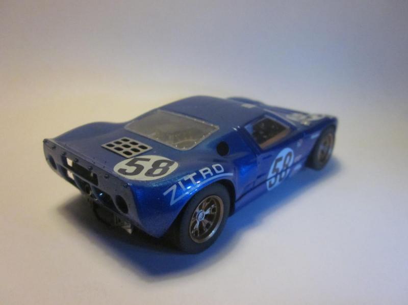

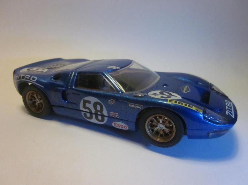

Avec une GT 40, numéro 58 que je surnome la Zitro! Ecurie Asa Esca. Pilotée par Jean-Pierre Hanrioud (F) et Dominique Martin (CH)
Je n'ai pas encore réalisé et donc monté les moustache orange, mais j'ai trop hâte de vous la présenter...
Petit rappel historique, tout est là : https://lemans.slot-racing.fr/le-mans-1969/ford-gt40-58-scalextric.html Merci à eux et je me permets de reprendre le résumé ici
Pour la course de juin, Dominique Martin, partage le volant avec Jean-Pierre Hanrioud avec qui il fait équipe depuis le début de la saison. Pour l'occasion la voiture est équipée de grandes moustaches orangées sensées améliorer l'appui sur le train avant. Ayant tout juste passé la barre des 4' en première séance, elle fut victime du bris de son moteur 5 litres à culasses Gurney-Eagle le jeudi. Si le remplacement des coussinets de bielles était envisageable, la crainte d'un vilebrequin abîmé poussa l'équipe suisse à déclarer forfait, malgré sa 26ème place à l'issue des essais.
Le lettrage Zitro provient du nom du propriétaire : Jaime Ortiz-Patino.
J'avoue que depuis que je l'ai réalisé, je trouve que c'est la plus belle de la grille, même si au final elle n'a pas pris le départ des 24h, mais elle mérite d'être dans cette rétrospective. Elle tourne super bien et qui sait, elle pourrais gagner cette fois ci!
Encore un grand
à Alain pour le capot Arrière, sinon j'aurais galéré un peu pour le construire.

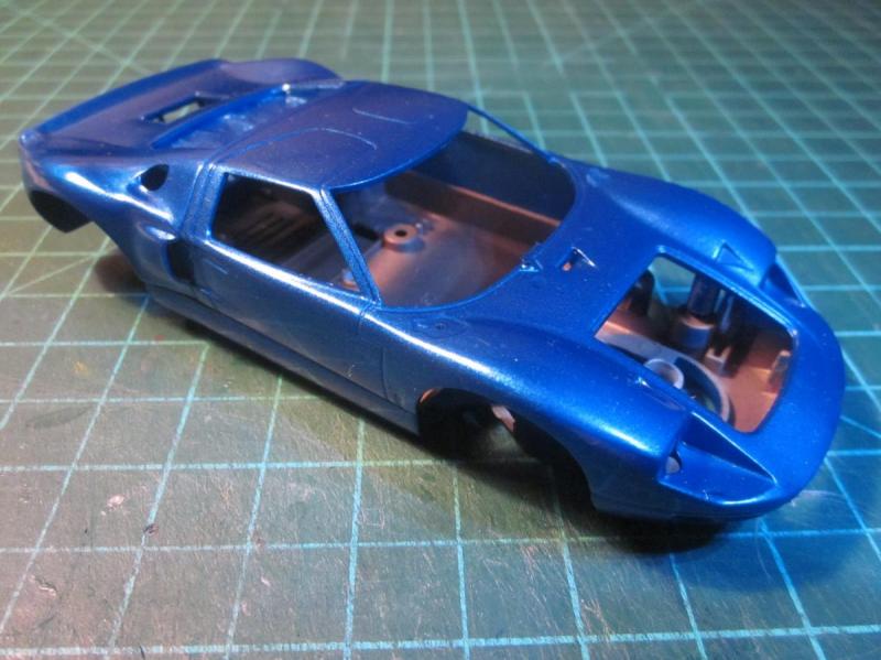

Voici en image:

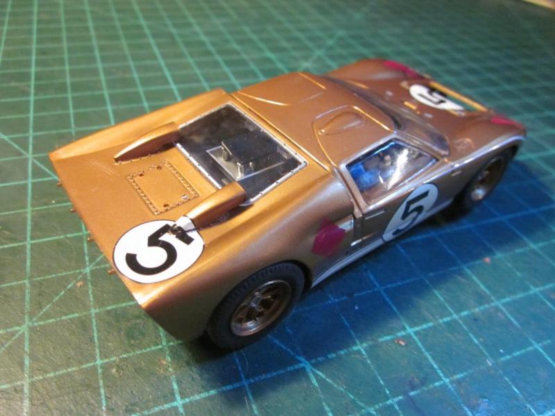

La base est une scalex numéro 5 MK II.
je vous passe les détails du démontage complet, ponçage, après plusieur couches, ponçages, puis peinture: Tamiya TS19 bleu métallique.
lpmc pour l'astuce de l'après. J'ai donc utilisé un gris clair.
A suivre...

tu as raison Alain, je la trouve plus belle avec ses moustaches.
Comme je l'ai précisé, j'avais trop hâte de vous la présenter et du coup elle est pas vraiment finie... je n'ai pas encore réaliser ses moustaches, mais elle les aura...
Date du message : vendredi 1 juillet 2022 à 10h59
Bravo pour cette belle réalisation. Effectivement, les ailettes sont sympas et ne devraient pas être trop difficiles à faire.
J'en avais réalisé pour ma Ferrari White Elephant, visible ici (puuuuub!
J'avais procédé comme suit : découpe d'une ailette, ajustement, reprise… jusqu'à ce qu'elle me paraisse bien. Ensuite j'ai collé dessus un morceau de scotch de masquage Tamiya que j'ai découpé en suivant les contours. Décollage du scotch, recollage sur un bout de plastique vierge et découpe de ce plastique. Comme cela les ailettes sont symétriques gauche-droite. Et si jamais j'en perds une lors d'un accident je peux la refaire facilement.
