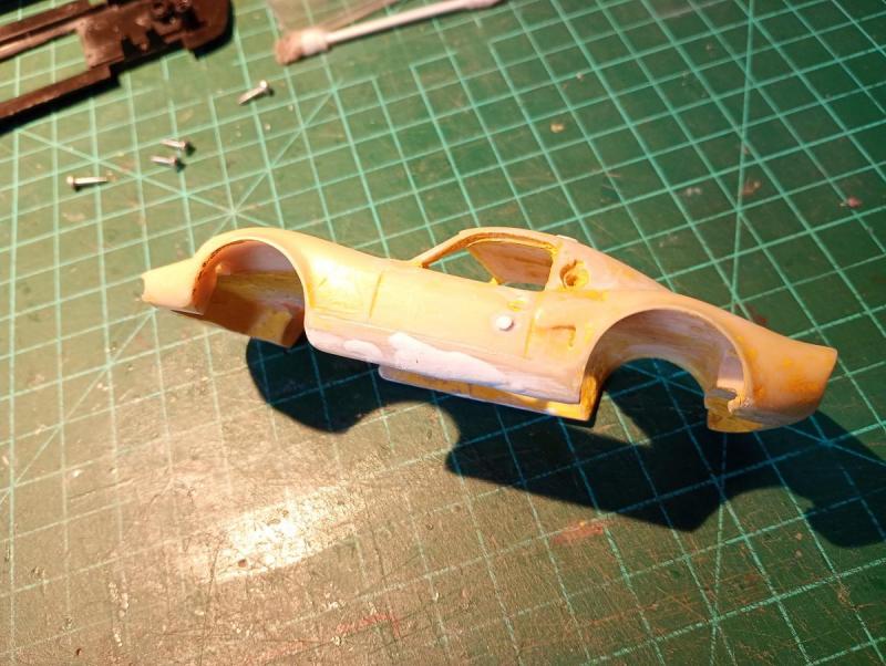

Reprise avec la Chevron B8.
Petit historique :
Parler de Chevron, c'est parler de son fondateur et créateur, Derek Bennett. Né en 1933 à Manchester, il est responsable de l'entreprise de 1965 jusqu'à sa mort en 1978. Et c'est que pour être un ingénieur, qui n'a pas reçu de formation spécifique, il s'est toujours montré comme très intuitif et autodidacte, ce qui lui a permis de posséder une capacité unique de réparer et de préparer les véhicules. Il était également un pilote de premier plan dans la course amateur.
Depuis la fondation de Chevron en 1965, il a continué à se produire du B-1 au B-47 et un F3 dans lequel il travaillait, lorsqu'il a subi un accident de parachutisme mortel. Fait intéressant, il a eu une grande superstition, en raison d'un accident qu'il a subi avec une voiture portant le numéro 11, donc il n'a pas produit les modèles B11, B22, B33 ou B44. Le même nombre de multiples de 11 a été appliqué à la numérotation de son châssis.
Il convient de noter que depuis la création de son premier véhicule le B-1, presque toujours qu'il est sorti avec l'un de ses modèles, il a commencé par une victoire, un fait qui l'a consacré avec gloire et prestige pour l'humble Derek.
En 1969 : Piloté par Roger Enever (GB) et Peter Brown (GB). Abandon à 100 tours, moteur cassé.

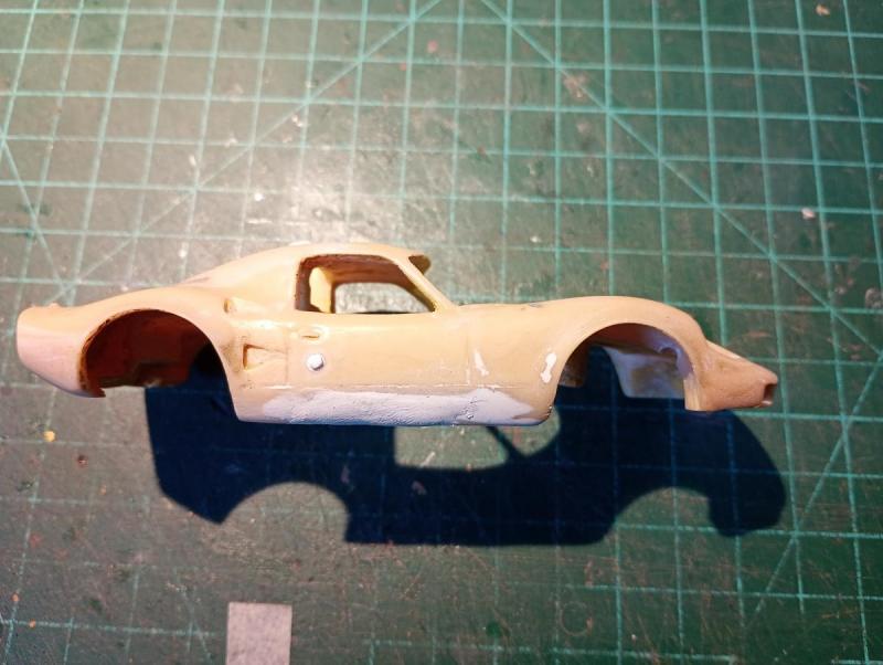

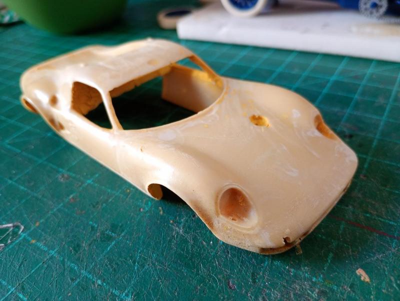

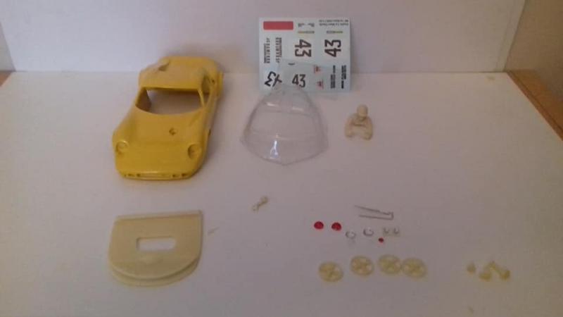

Le Kit provient de chez GMC. J'avais commandé le kit nu, mais j'ai reçu la carrosserie prépeinte! Cool me dis je, mais en regardant bien, la peinture n'est pas génial, pire, la carrosserie est pleine de bosses surtout au niveau des bas de caisses, et autres défauts. Donc je commence à préparer l'ensemble (c'est pour cela qu'elle a trainé longtemps dans le tiroir...)
Donc suppression de la peinture par trempage dans l'alcool, puis travail du mastic et ponçage...
A Suivre....

Merci pour les encouragement... Déjà quelques soucis de mastic, il sèche pas et reste mou donc difficile ) poncer! J'ai du raté mon mélange en voulant aller trop vite, trop confiance en moi! lol... Reste à attendre...
