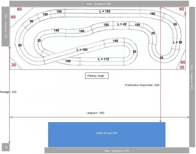

Bonjour à tous,

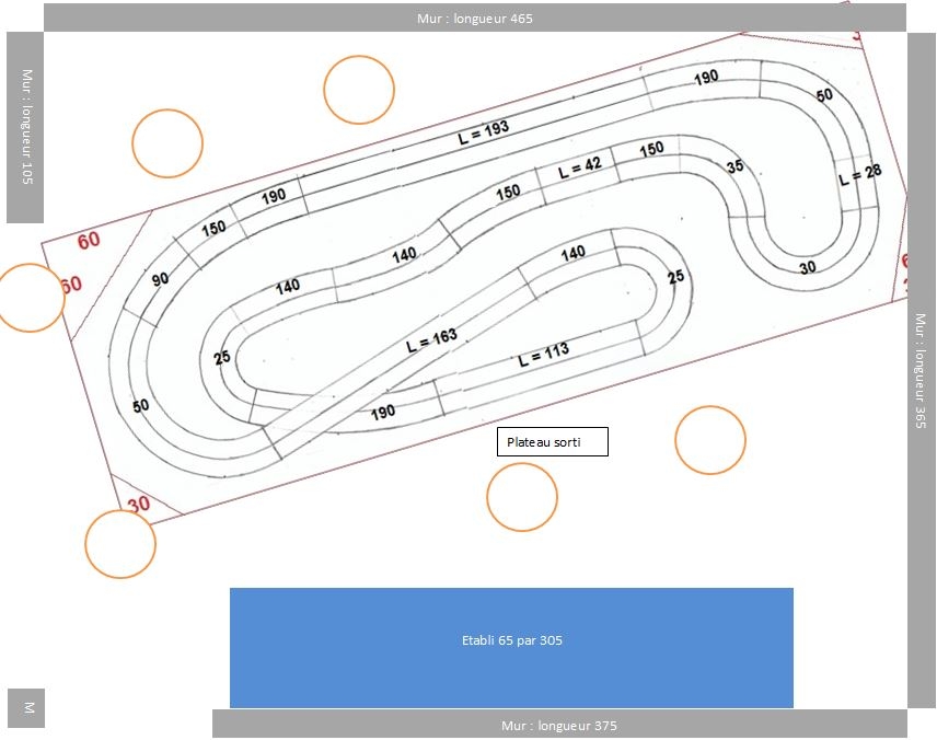

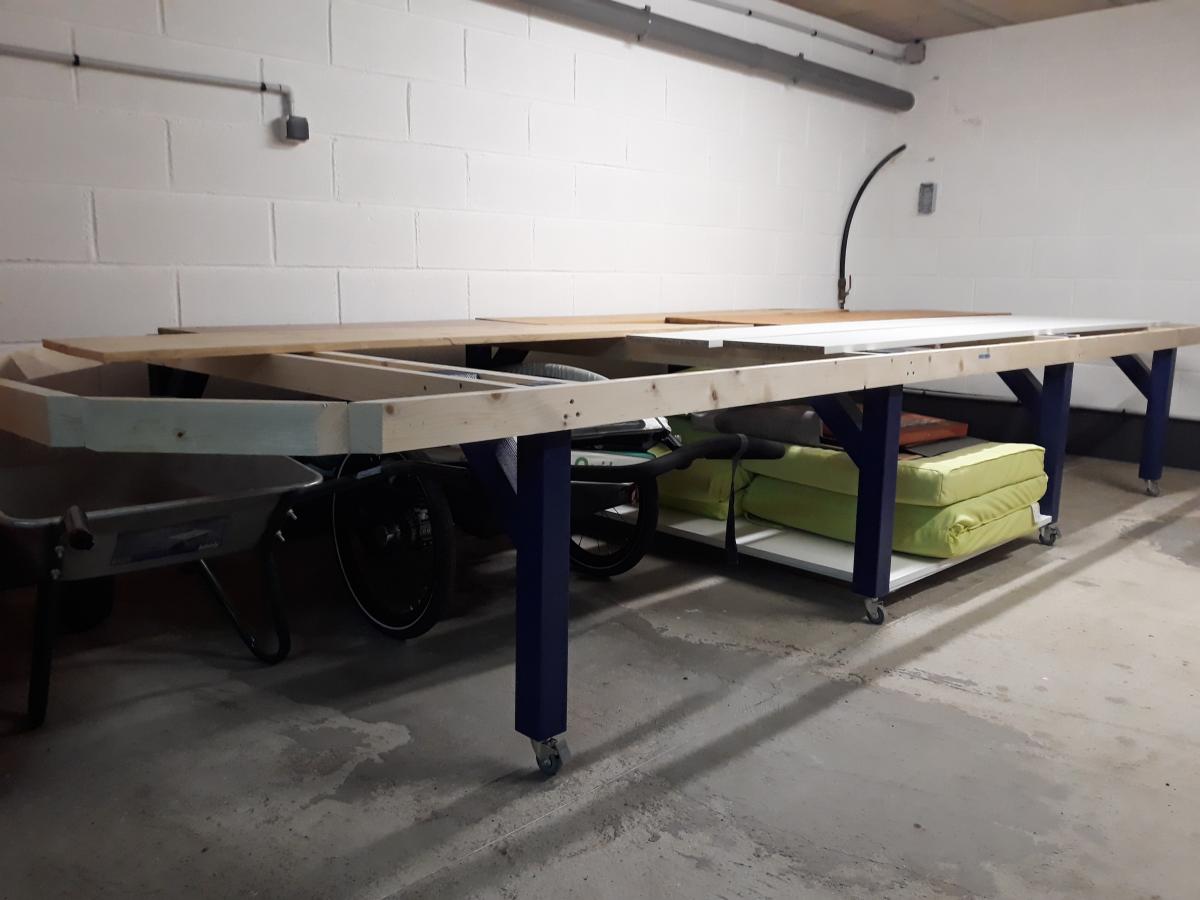

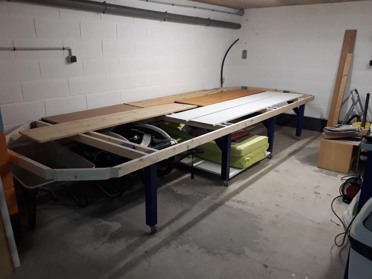

En ce moment j'ai un circuit Ninco posé par terre dans mon sous sol. J'envisage assez vite de faire une table sur roulette pour y mettre le circuit dessus. Plus tard, une piste bois 3 voies me ferait pas mal envie. J'ai imaginé les choses comme ça.

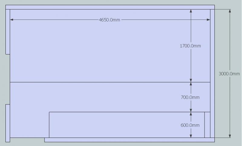

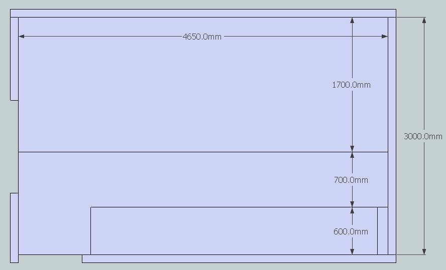

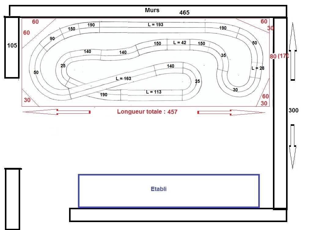

Plateau de dimension 460 maxi par 170 cm et rangé contre le mur :

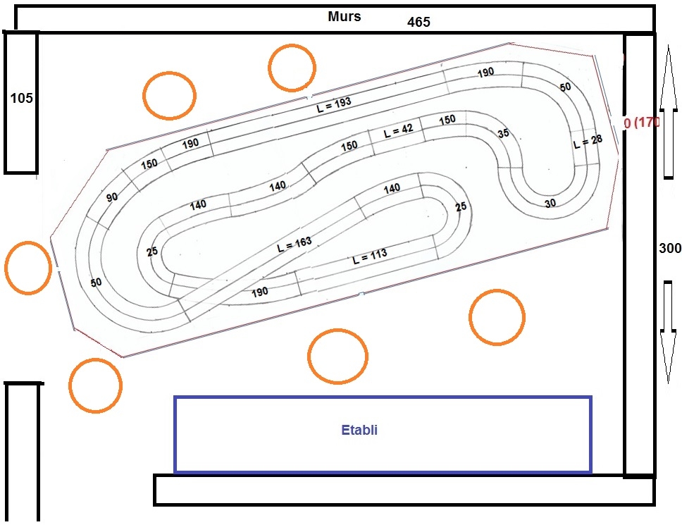

Les angles du plateau sont coupés pour pouvoir le sortir et avoir accès des deux cotés. Poste ou ramassage en rond orange. Ca pourrait ressembler à ça :
Que pensez vous de l'aménagement en tant que telle et la dimension permet-elle d'avoir plus tard une piste bois 3 voies ? 170 me semble un poil juste. J'ai fait ça à l'ancienne, je ne maitrise pas le dessin avec l'informatique. Les longueurs des droites sont indiquées en cm, et dans les virages c'est le rayon de courbure de la voie centrale qui est écrit. Sur le dessin j'ai prévu 10 cm entre voies.
Mon tracé me semble "potable" mais à la réflexion les 2 épingles vont dans le même sens, c'est dommage. Qu'en dites vous ?
Niveau tracé j'ai d'autres idées en tête mais malheureusement pas trop le temps à cause du boulot pour les dessiner. Mais pas grave, j'aime faire murir les choses...
Dernière question : quand vous dites que sur votre piste vous pouvez tourner dans les deux sens, ca veut dire quoi techniquement parlant ? Que les dégagement en entrée/sortie de virage sont suffisants quelque soit le sens de rotation ? Ou d'autres paramètres sont à prendre en compte ?
Merci à tous pour vos futures remarques.
Gab'
!!)... mais mais l'écartement de 10 semble être une référence... pourtant ceux qui ont une blst ont souvent un écartement de 9 cm je crois...
. Pour les très grands rayons presque en ligne droite incurvée je pense que tu peux réduire oui. C'est quoi un virage à grand rayon pour toi ? A l'intérieur il faut 5 cm minimum également dans les virages.
