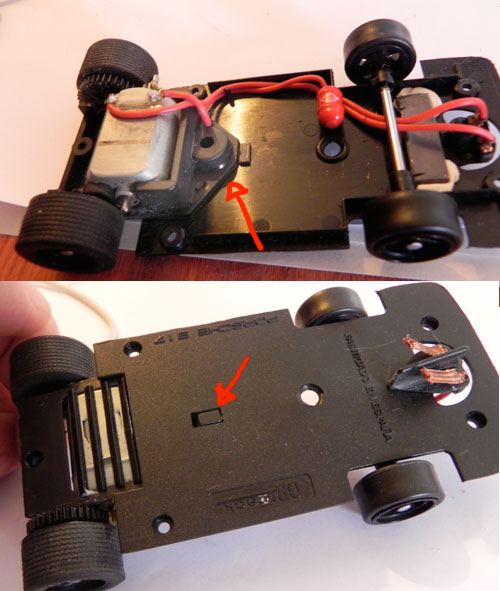

qq'un sait-il comment on fait pour accéder au cache-aimant rond sur cette voiture? je ne voudrais pas casser le chassis qui a l'air fragile. faut-il pousser, lever, tirer , faire levier...?
merci d'avance

Juste soulever la partie arrière qui est théoriquement fixée avec une vis. Attention si c'est une voiture d'occasion cette partie à peut-être été collée.

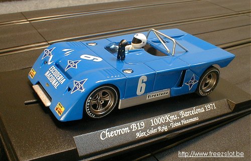

Maintenant j'aimerais changer les moteurs poussifs de ces 2 modèles fly afin de pouvoir courir contre mes slot it.
GB Track GB5 Porsche 917PA
FLY/GB TRACK CHEVRON
mais quelle moteur en 20 000 tours va s'adapter sur ces modèles ... et sans changement de pignon de préférence (car je n'ai pas d'extracteur et n'ai jamais fait ça) si possible.
Qq'un a-t-il déjà "amélioré" ces voitures ?
merci d'avance.

Citation :sur une fly, il y a quelque petits truc à faire pour quelles marche bien.. Même en changeant le moteur. ( coller le pod arrière par exemple, souvent modifier la largeur de voie arrière...)
Merci JC95, mais je ne veux pas coller le pod arrière, car je veux pouvoir encore enlever les aimants au cas ou j'attrape la maladie du sans aimant
et je ne peux pas modifier la largeur de la voie arrière (question pratique et de goût, je ne customise pas mes voitures ).
j'ai acheter la CHEVRON neuve, et il faut peut-être que je la rôde (va falloir que je regarde comment on fait ). Des deux voitures, c'est celle qui tourne le mieux. mais la Porsche 917PA achetée d' occase, a un moteur qui est a mon avis rincé ( il semble grippé et tourne difficilement même à a main )
Donc changement de moteur... mais reste qu'en accélération, il m'étonnerait fort qu'elles puissent , d'origine , arriver à la cheville de ma Chapparal ou mon alfa roméo 33/3 slot-it.
