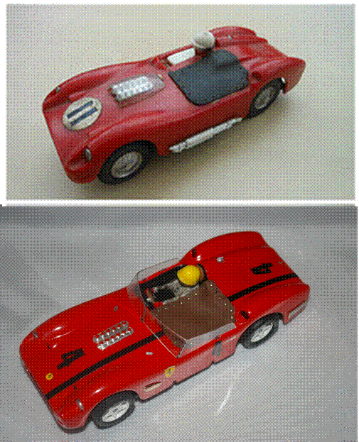

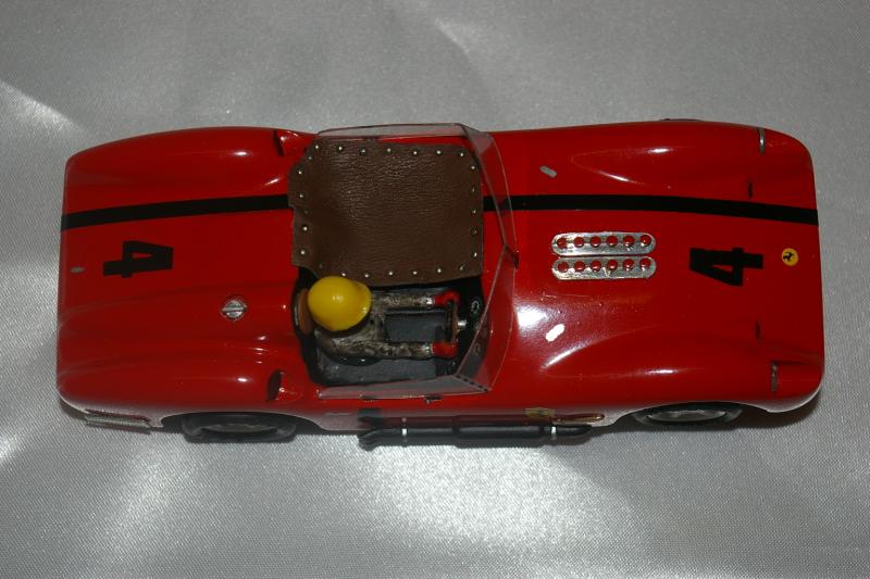

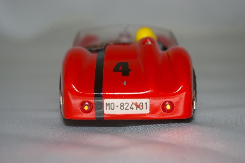

L'aventure commence par l'achat, sur une brocante (0,50€ quand même ! ) de la carrosserie.
C'est une "Circuit 24". Il manque le pare-brise, le pilote, la grille de calandre et un side pipe…

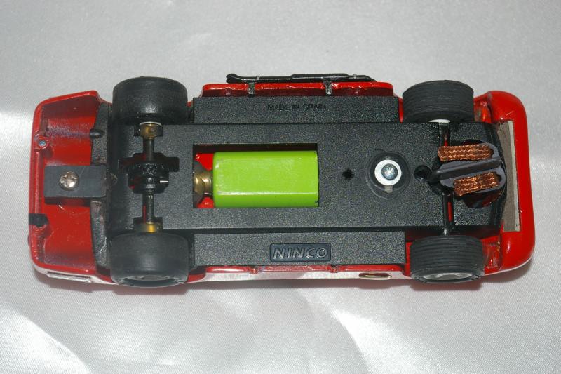

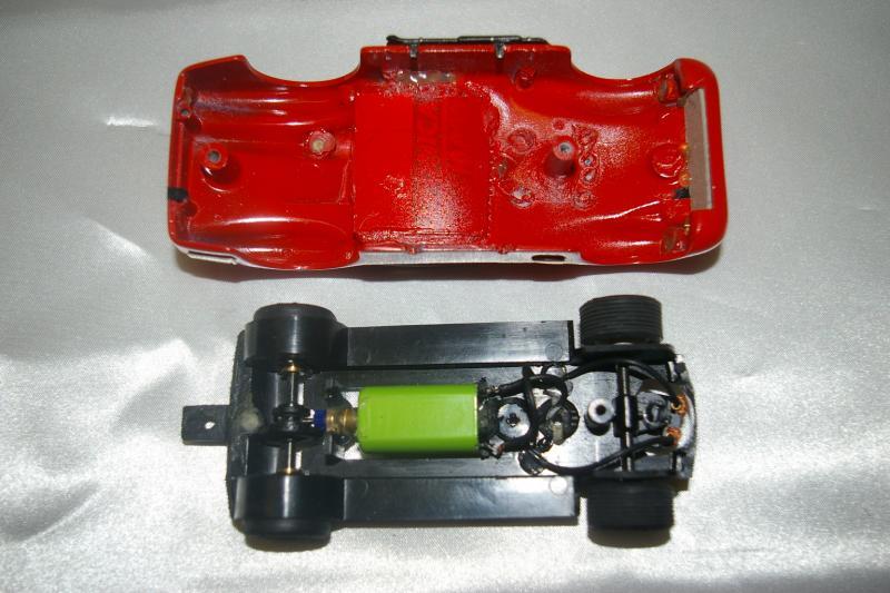

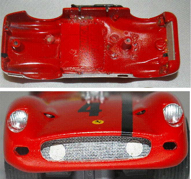

Le châssis : J'ai pêché dans ma boîte à rabiot un châssis Ninco Austin dont l'empattement correspond à 1 ou 2 mm près.
Greffe de 2 puits de vis (cyano + bicarbonate)-Pas de problème particulier.

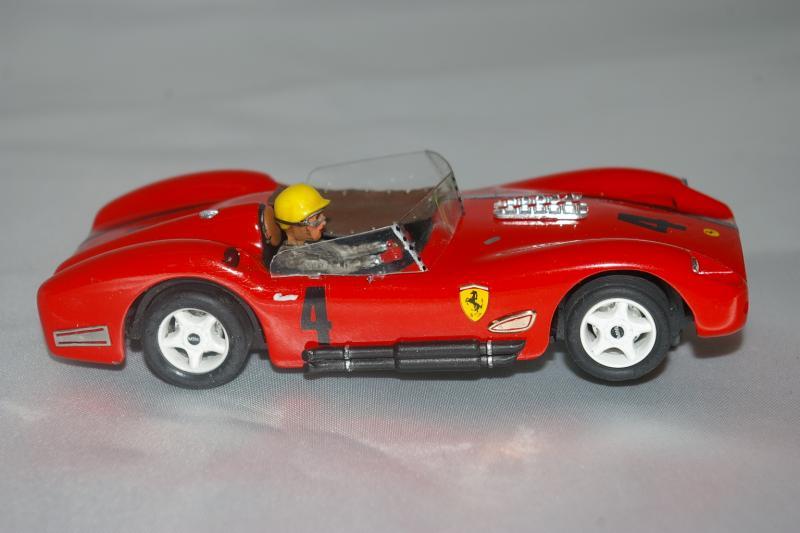

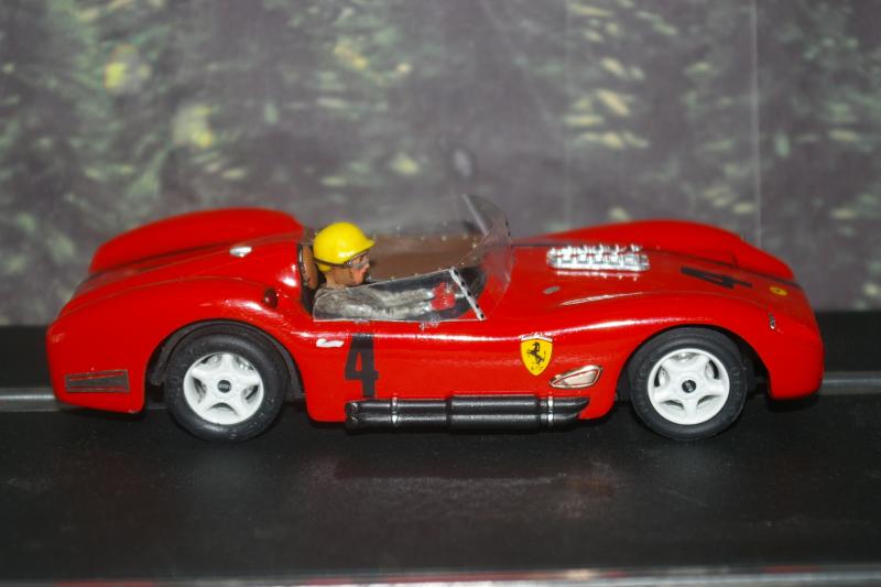

Bon, d'accord, pas sûr que les jantes collent avec l'époque. Votre avis et vos suggestion m'intéressent sur ce point précis.

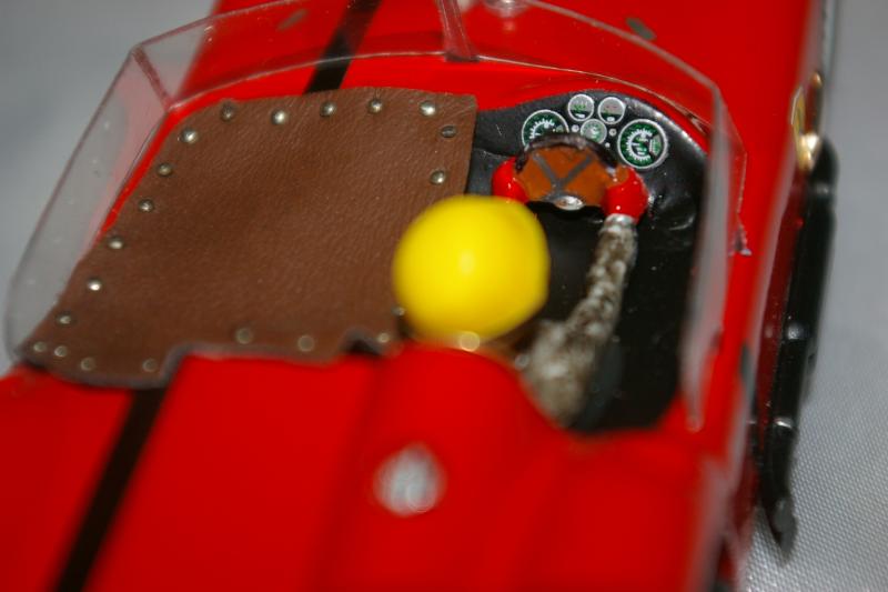

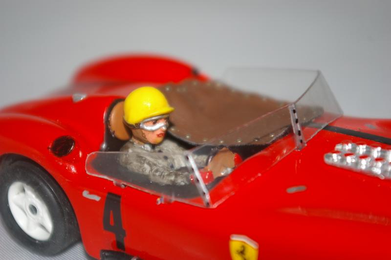

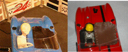

Le couvre-tonneau a été fabriqué dans un morceau de simili cuir bordé de têtes d'épingles.
Je dois dire que c'était assez chaud pour placer les "rivets" (collés cyano en dessous puis sectionnés à ras) puis pour coller l'ensemble sur la carrosserie (cyano encore et toujours !)

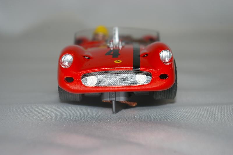

La grille de calandre est fabriquée à partir d'un filtre à peinture de carrossier collé sur un support carton puis peint à la bombe couleur gris métal.
Les phares additionnels sont en photo-découpe (boîte à rabiot encore)
Le pilote est un Scalextric. Pour pouvoir rentrer ses épaules, j'ai du modifier la carrosserie : suppression partielle du bossage prévu à l'origine pour le gros moteur Circuit 24.
Là, ça a été un dur labeur !

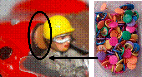

L'appuie-tête est… une punaise (à papier, hein !)

on sent que tu as pris ton pied! pour moi c'est le plus important!
C'est sûr qu'elle ne ressemble plus tout à fait à celle qui a gagné le Mans.
(Pour les jantes cela dit, j'ai fait pareil pour ma Karman et je regrette (je vais changer). )
Ca fait toujours plaisir de voir ces restaurations

Pour les jantes, as-tu pensé aux Cartrix Slot Classic avec les pneus correspondants ?

Pour les jantes, as-tu pensé aux Cartrix Slot Classic avec les pneus correspondants ?.
Oui, je connais et finalement, je crois que je vais en acheter 4.
Ce sera pour l'esthétique.
Pour les arsouilles au club pour l'année à venir, j'ai commandé des jantes à Brifou.
On roulera avec des pneus Ninco 20 x 7 (Piste Carrera)

ce sont effectivement de bonnes roues... juste à faire attention au diamètre de tes axes par rapport aux roues que tu va choisir
