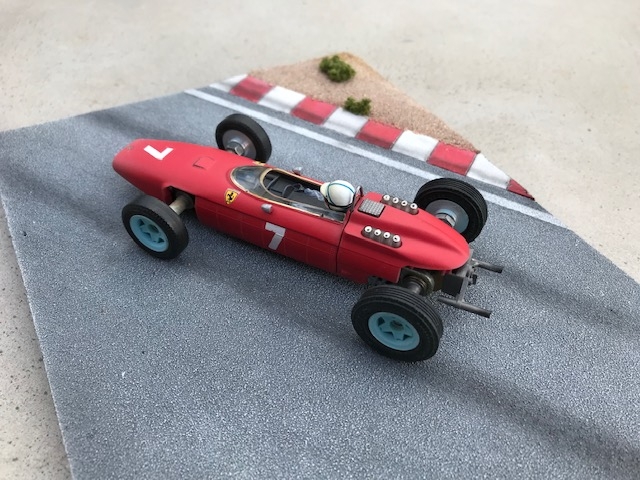

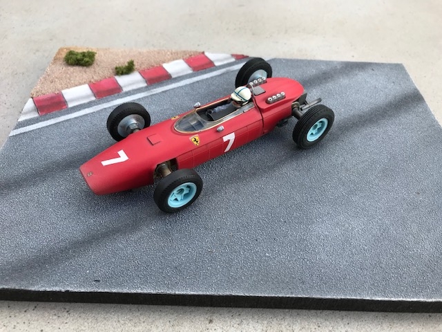

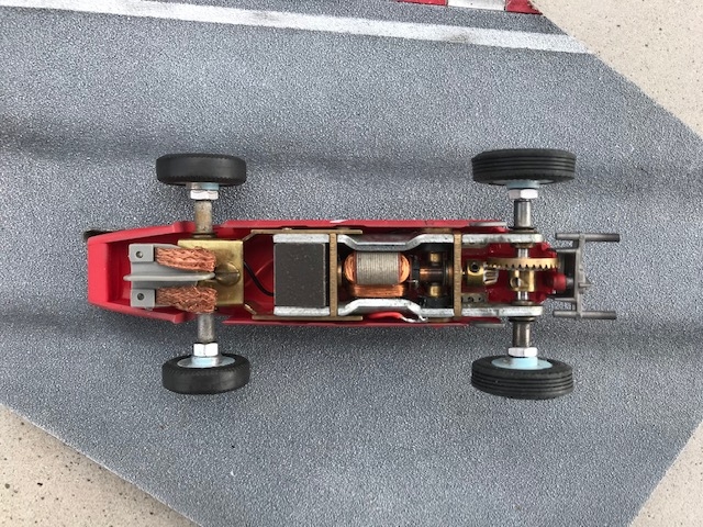

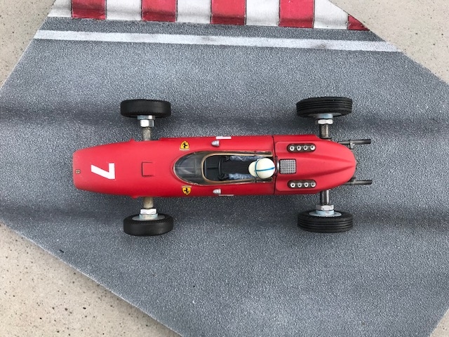

après ma Lotus 33 je me suis penché sur la remise en état de cette petite Ferrari 158 Atlas au 1/32
La plupart du temps il manque des pièces à ces autos et la mienne ne fait pas exception , mais ,
chose notable et rarissime , son pare brise était intact ....
Après un bon nettoyage de la partie chassis , j'ai installé des inserts sortis de ma boite à rab' et une
tête de pilote de chez PSK . Les pneus arrière sont des repros d'origine indéterminée ( peut être Aeroslot ?)
Tout le reste est d'origine et je n'ai rien modifié afin de préserver au mieux l'aspect de cette F1
Une seconde Ferrari 158 et une Brabham BT7 du même fabricant sont en cours de restauration .
J'aime vraiment beaucoup l'aspect de ces slotcars et c'est très sympa de pouvoir les présenter aux côtés de la série Monogram.
Le tout étant de pouvoir retrouver les pièces manquantes , ce qui est beaucoup plus compliqué qu'avec Monogram justement....

Superbe réalisation, comme d'hab serais-je tenté de dire!
Je ne connaissais pas cette marque. Le diamètre des axes de roues a l'air assez grand. Il mesure combien?
Et il y a des espèces de contre-écrous contre chaque roue (celui à l'avant droit semble un peu plus épais?). C'est pour bloquer les roues?
Message modifié le jeudi 18 juin 2020 à 08h45 par lpmc6622
Date du message : jeudi 18 juin 2020 à 10h53
je suis bien incapable te te dire leur diamêtre mais se sont des axes sur lesquels les jantes viennent se visser et le contre écrou sert effectivement à bloquer tout ça .
il me semble que c'était assez courant à l'époque .
Le truc c'est de trouver le bon réglage avec un léger débattement necessaire à un fonctionnement libre des trains roulants sans pour autant que ça ne soit trop lâche ....
ensuite je bloque le tout au frein filet , ou au vieux vernis à ongle , ou à la colle à bois . ça permet d'éviter un desserage intempestif tout en restant parfaitement démontable .

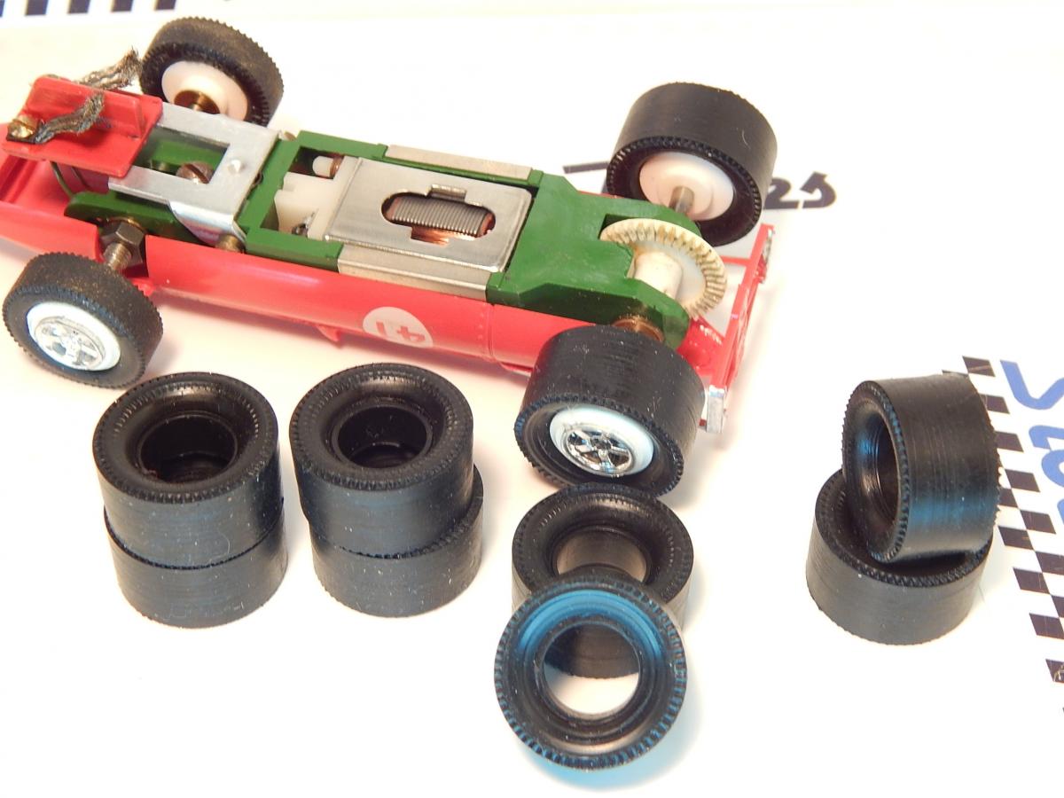

Effectivement les axes 1/8" (3.18mm) étaient filetés, certains axes 3/32" (2.38mm) aussi mais beaucoup plus rares.
On trouve ce montage chez pratiquement tous les fabricants de l'époque y compris en Europe, Carrera, Unicar, Monza, Minidream etc et même Scalex Espagne dans les kits SRS.
Les axes lisses avec des jantes "set srew" (pour axe 1/8") donc avec une vis btr étaient une spécialité de chez Russkit.
Ce montage sera ensuite généralisé à partir de la fin des 60's.
Le freine-filet est inutile, un contre-écrou une fois bloqué correctement c'est indesserrable tout seul.
Pour le montage il y a un petit truc principalement pour l'arrière. Il faut d'abord régler le jeu transversal en déplaçant la couronne sans qu'elle touche le pignon. Une fois ce jeu réglé, procéder à celui de la transmission. Il faut bien souvent répéter une 2° fois cette opération après un moment de roulage une fois que toutes les pièces ont pris leur place.

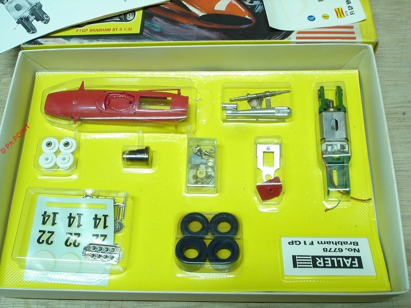

Atlas a produit également des 1/24.
En fait les Atlas étaient ni plus ni moins que des Marusan, un fabricant japonais.
Atlas décida d'arrêter la production slot fin 67 pour se recentrer sur son objectif premier le train HO.
Pratiquement tout le stock de carrosseries Marusan détenu chez Atlas aux US (1/32 et 1/24) fut racheté par Faller en Allemagne. En cas de besoin on peut donc trouver des pièces manquantes de temps à autres pour les Atlas en Allemagne.
On retrouve donc ces coques Marusan/Atlas dans des kits et des RTR chez Faller mais avec un châssis de la marque.
Une partie de la gamme Atlas ici : https://slot-retro-forum.vraiforum.com/f49-Atlas-Classic-Dynamic-etc.htm
Une partie de la gamme Faller ici : https://slot-retro-forum.vraiforum.com/t247-Faller.htm
Dans le kit même la planche de calques est de chez Atlas. Une planche supplémentaire Faller était ajoutée, un bout est visible en haut à droite mais hors du blister.

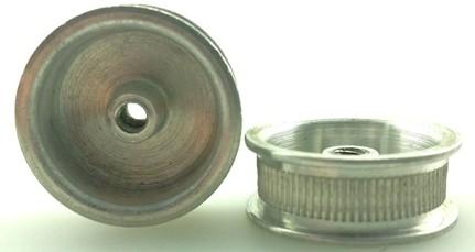

une question à propos des modèles repris par Faller :
les jantes sont elles des jantes à gorge ou pas ?
Messages : 8.334
Nombres de voitures : Gard
Date du message : jeudi 18 juin 2020 à 18h04
C'est quoi que tu appelles des jantes à gorge ?
Des jantes avec des flancs heuuu... normales ?
Comme ça ?
La réponse est oui.
Par contre de mémoire non prévues pour des axes 1/8", c'est allemand les axes doivent être en métrique, 3mm.
Si tu veux des jantes 1/8" pour le 1/32 cherches dans les marques Revell, Russkit, AMT, Monogram, Mila Miglia, Cox, Dynamic, K&B etc
