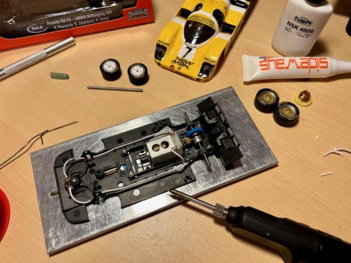

Qu'est que vous utilisez comme modèle? J'ai vu dans le sujet de Littleben sur la prépa des 956-962 ce fer à souder :
Je note qu'il a une pointe super fine ce qui est un plus.

Je suis très satisfait de mon petit fer à souder sans fil qu'on aperçoit sur la photo plus haut.
La batterie tient assez longtemps, il y a un support pour la recharge qui inclut une « éponge » pour nettoyer la panne etc.
Le seul bémol est l'affichage par LED, peu fiable, mais ce n'est pas grave: il est facile de voir quand le fer est chaud et il est tout aussi facile de se rendre compte que la batterie est déchargée.
L'aspect sans fil est évidemment on ne peut plus pratique, aussi bien pour la manipulation (on manipule comme un gros crayon) que pour l'emporter dans ma slot box pour les courses de club et autres.

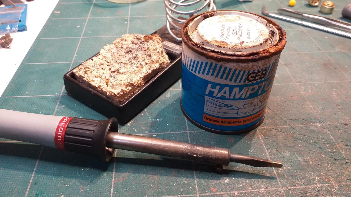

Un petit fer 40w, une panne bien étamée, et de la graisse décapante en plus si besoin quand c'est gras... L'ensemble doit avoir au moins 25 ans !!! Sauf l'éponge qui se détruit...
