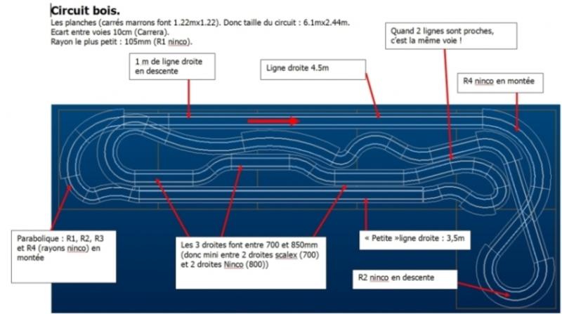

A force de voir tout le monde faire sa piste...je finis par sauter le pas ! ![]()
Voici le projet:
Même si en fait ce sera ce tracé mais en symétrie (la faute à un conduit de cheminée qui traine au milieu du grenier !!!)

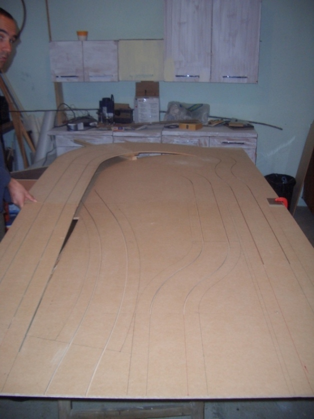

Ca murit depuis quelque temps...et ce WE...ben j'suis plutôt content:
La preuve en images:

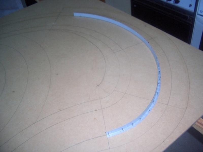

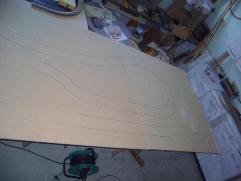

Les 2 premières planches:

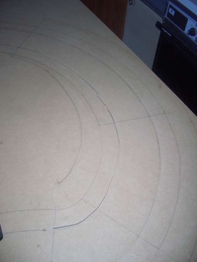

La partie plate est finie (pour ces 2 planches !)

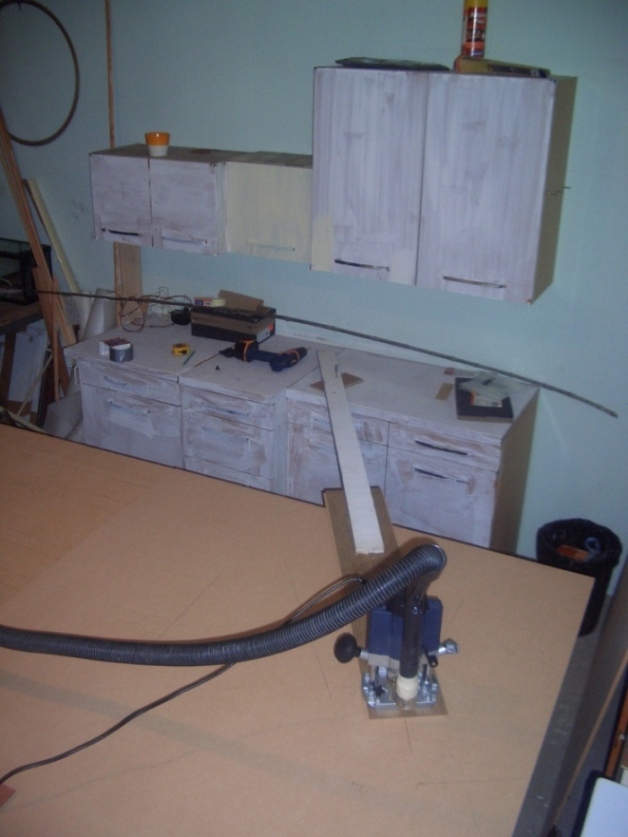

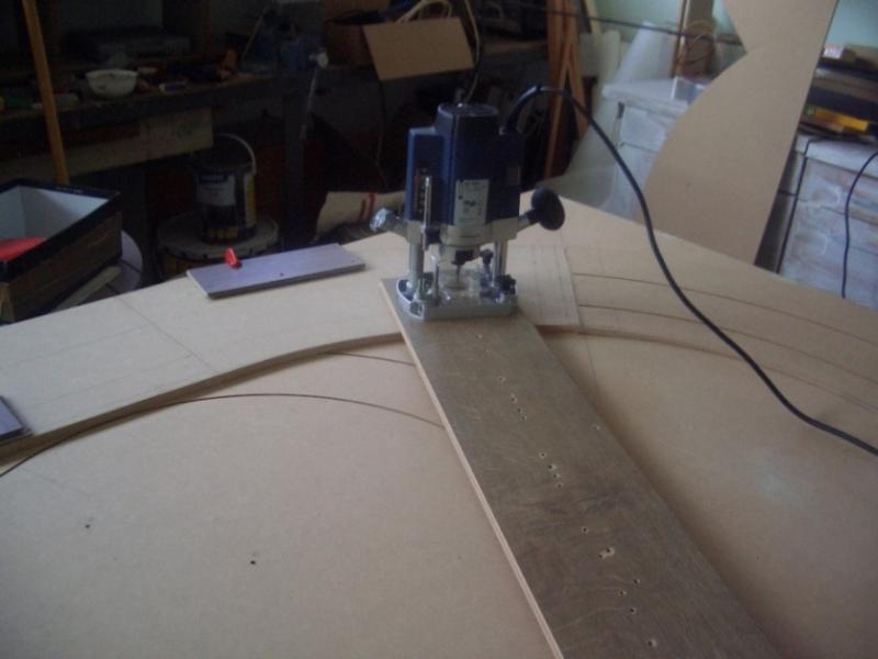

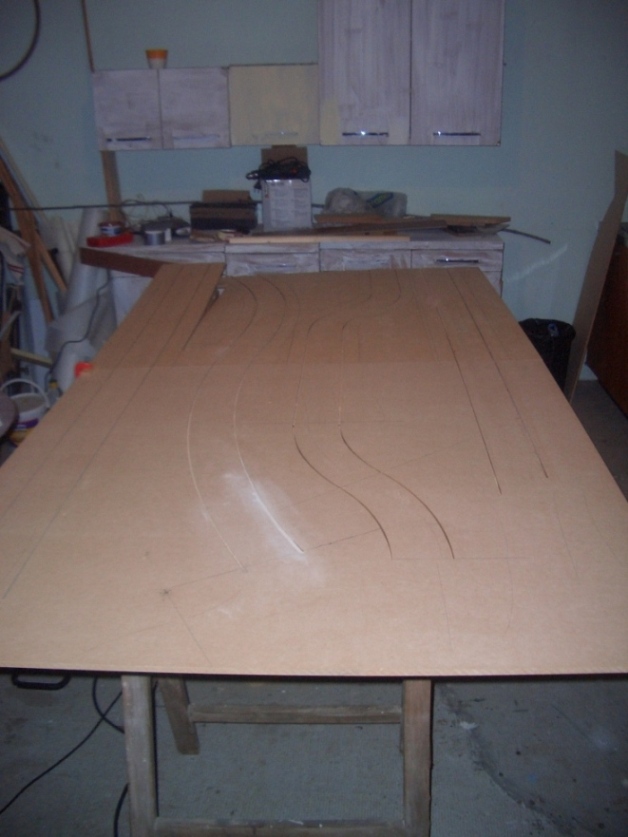

Alors faisons un peu de génie civil (des ponts !!!!):

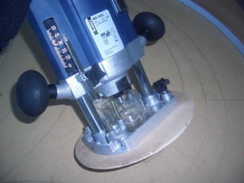

Au passage, notez le joli compas pour défonceuse !

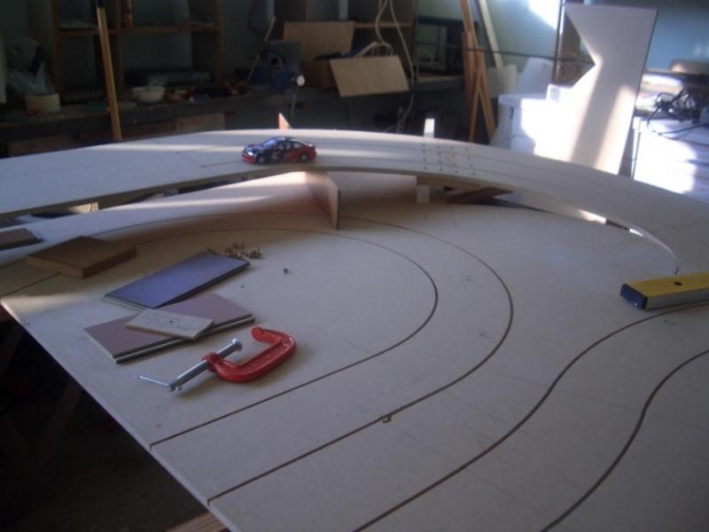

Et hop, c'est magique....ça monte !!!
Et après quelques efforts...ça redescend !!!
Et puis ensuite...la 3ème planche:
Et ensuite....heu...ben...c'est fini pour cette fois !!!
