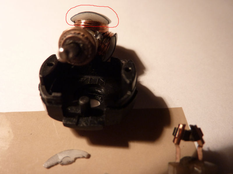

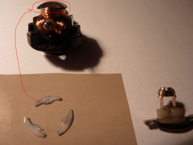

Et bien tu avais raison, il y avait effectivement "planqués" derrière les aimants des morceaux de ... résine ! Quand j'ai ouvert hier ils étaient coincés contre les bords des aimants, je ne les avais pas vu et ils n'étaient pas tombés.
Et d'où qu'ils viennent ? Réponse en photo ...
Ici, cette résine s'est barré :
Et côté collecteur cette résine est toujours en place :
Comme pour celui de la BMW, ce moteur FLY doit chauffer tellement que cette résine casse et se ballade dans la cage, à la nuance près que pour ce moteur ils n'ont pas été déchiquetés par le rotor ...
Juste une remarque : moi, je suis capable d'ouvrir un moteur sans tout casser (j'ai pas dit réparer) pour chercher la cause du problème mais combien parmi les milliers de gamins qui ont des Fly en seront capables ?
A mon avis pas beaucoup et dans ce cas, cela ferait ... 2 moteurs à la poubelle !

Ces pièces cassées servent à maintenir le fil mais surtout à l'isoler des plaques métal de l'induit.
Regarde bien elles doivent descendre légèrement plus bas que les plaques.
Ceci pour éviter qu'avec la force centrifuge et les vibrations le fil ne vienne toucher l'angle des plaques métal, que le vernis d'isolation saute et que toutes les phases soient mises à la masse donc en court-jus.
Conseil, avec une résine bi-composant, reconstituer ces plaques au moins dans les angles et un peu sur le fil ne lui fera pas de mal...
Effectivement, on aperçoit l'autre bout qui dépasse un peu ...
