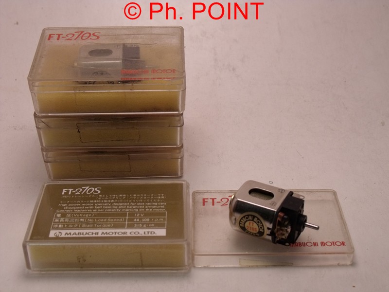

Donc en dehors de ces moteurs basique et pour compléter si ça vous interesse, Mabuchi a produit des moteurs de types bien particuliers destinés spécialement au slot d'environ 1965 à 1985.
Voici de dernier modèle produit en provenance direct de l'usine (échantillon) et son étiquette spécifique :

Merci Pepe-plus pour les photos et tous ces renseignements qui fourmillent de précisions...tu es un puit sans fin de savoir dans le domaine du "slot"...
