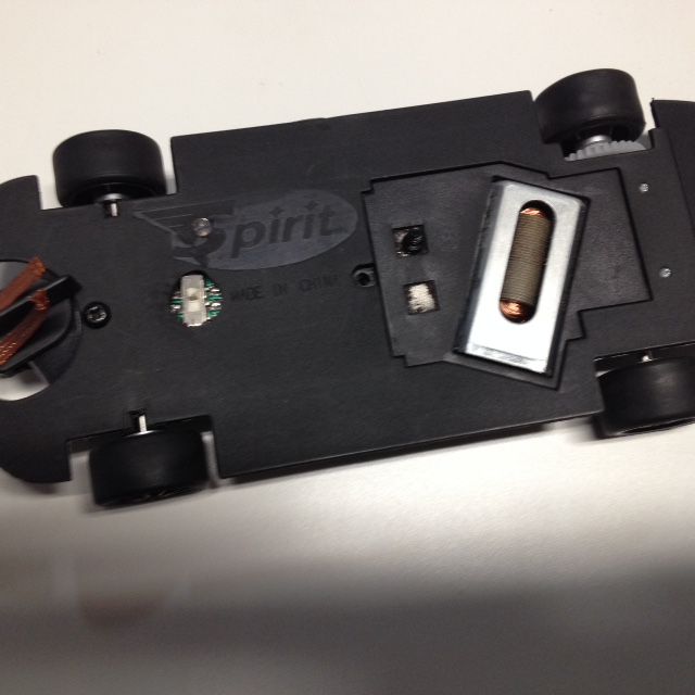

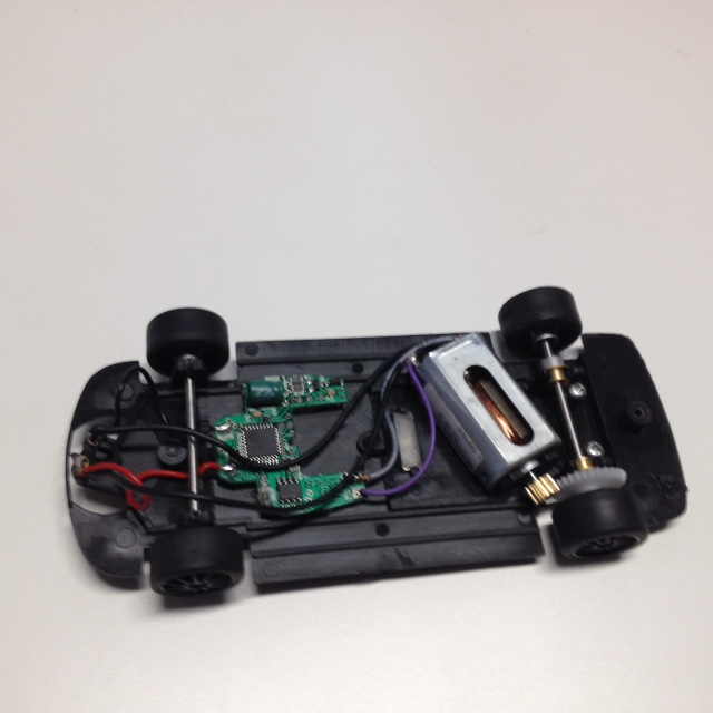

Bonjour à tous
J'ai monté une puce Carrera F1 dans une 406 spirit achetée sur neuve le net.
Lorsque je veux coder la voiture avec le control unit le processus se déroule de manière incomplète avec un arrêt une fois la 4éme diode allumée(sur 5).
Je n'ai pas le court temps où les roues patinent ... donc la voiture ne démarre pas
Aurais commis une énorme bourde?
Quelqu'un aurait il un retour d'expérience sur le sujet?
je joins deux photos pour analyse....
Vous remerciant tous d'avance pour vos contributions....

Peut être paske tu n'as pas réalisé la protection contre les interférences sur ton moteur !?
Après, y'a aussi les puces F1 CARRERA qui ne sont pas réputées pour leur fiabilité ... J'ai eu consécutivement un véhicule 3 fois en rade avec ces puces ( Retour SAV y compris ), ce comme un autre membre du forum qui a eu a plusieurs reprises les F1 de sa boite de circuit HS !

il faut juste virer les fils noir qui alimente le moteur en direct et voir si la puce na pas fumé

Bah ouai, en partant des tresses, tu as deux fils en direct sur le moteur, et deux sur la puce, ça peut pas marcher...donc comme dit Zen33, vires les deux qui partent des tresses vers le moteur

Tellement énorme la boulette que j'avais même pas vu !
P'tain ... La honte ...

une fois l'opération faite et les fils moteurs inversés la 406 accepte l'encodage, prend les aiguillages, et roule en marche avant.

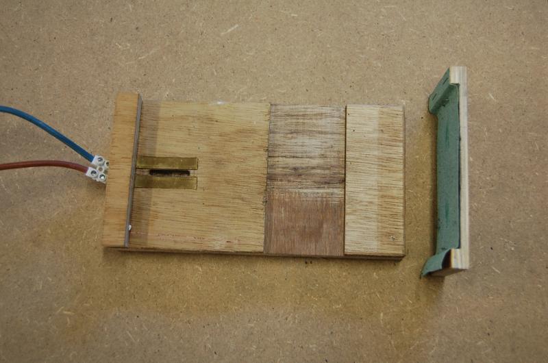

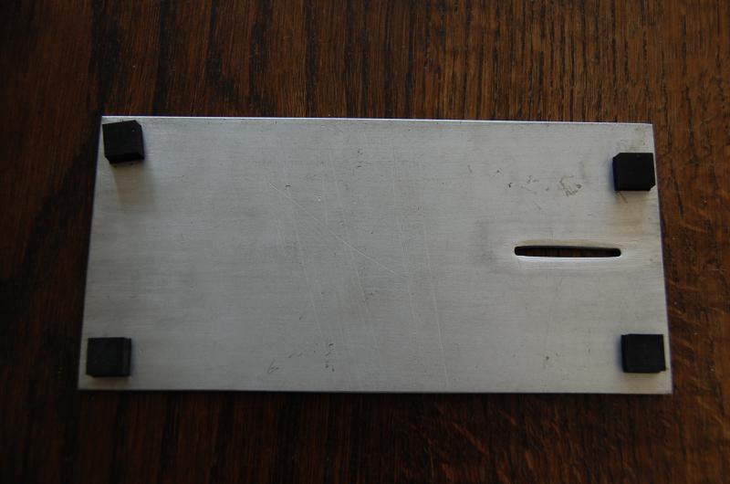

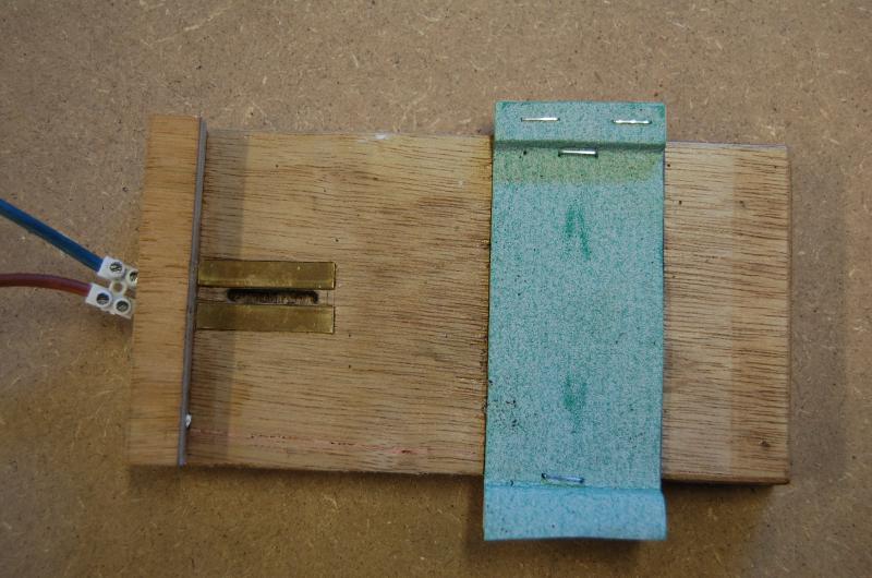

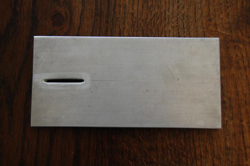

Pour le rodage des pneus, rien de sorcier, tu prends du papier de verre très fin, tu le poses le plus à plat possible sur ton rail, tu poses ta voiture dessus, tu maintiens bien l'avant, et gaz ! Vas y progressivement, par petite période histoire de pas trop faire chauffer le moteur, et pose de temps en temps ta voiture sur une surface bien plane (une plaque d'aluminium ou autre avec une fente pour le guide) pour vérifier que la bande de roulement des pneus est en contact sur toute la largeur.
Souvent, les pneus neufs sont "bombés" sur la largeur, donc le principe du rodage est de rendre plat la bande de roulement. Une fois ce résultat obtenu, un petit coup de papier de verre sur les "carres" pour les arrondir.
Si tu es un peu bricoleur, voici des photos de la plaque d'aluminium que j'ai faite, et le banc de rodage que mon camarade YODA76 a bricolé et qui est bien pratique :
Et tu trouveras sur ce forum bien d'autres modèles
