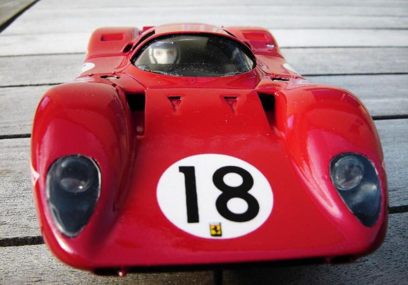

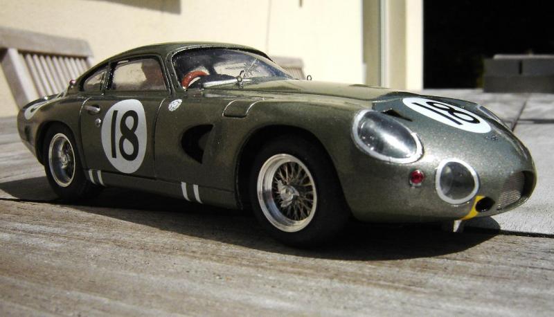

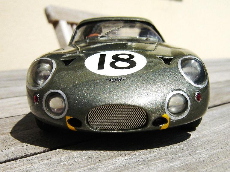

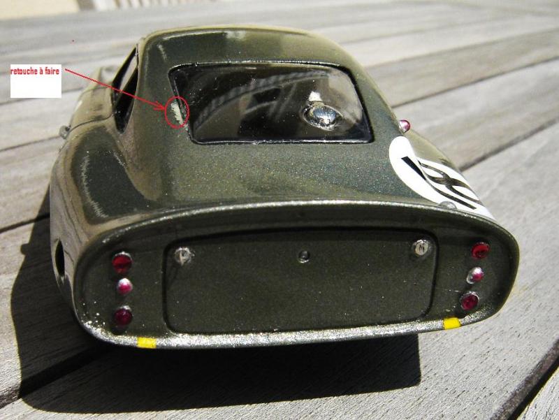

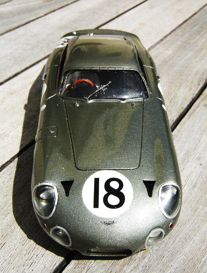

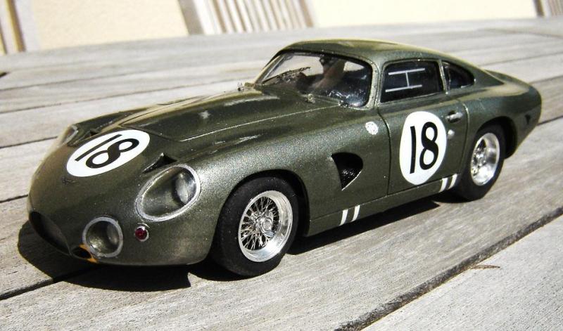

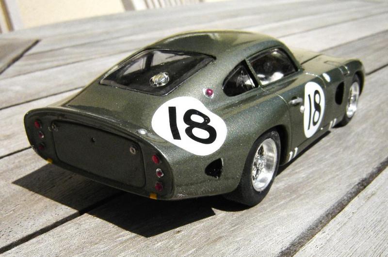

fini deux "18" l'aston:

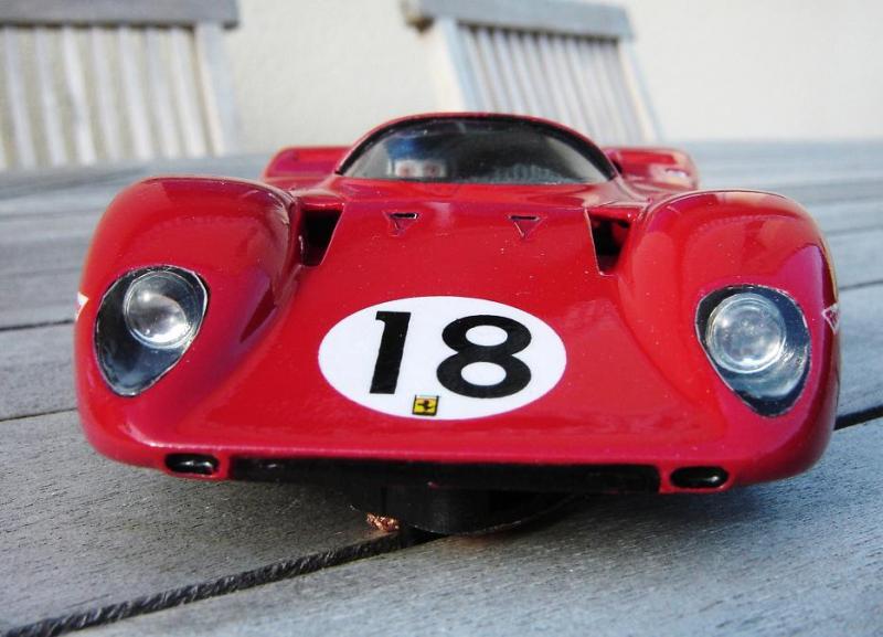

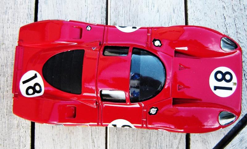

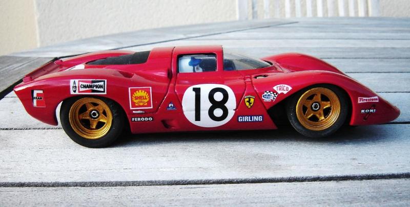

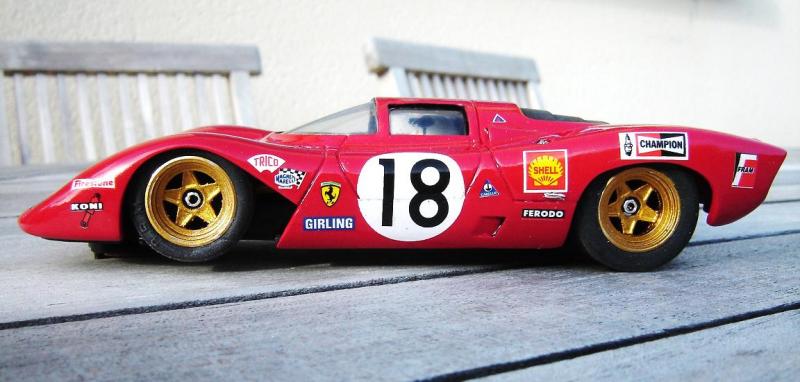

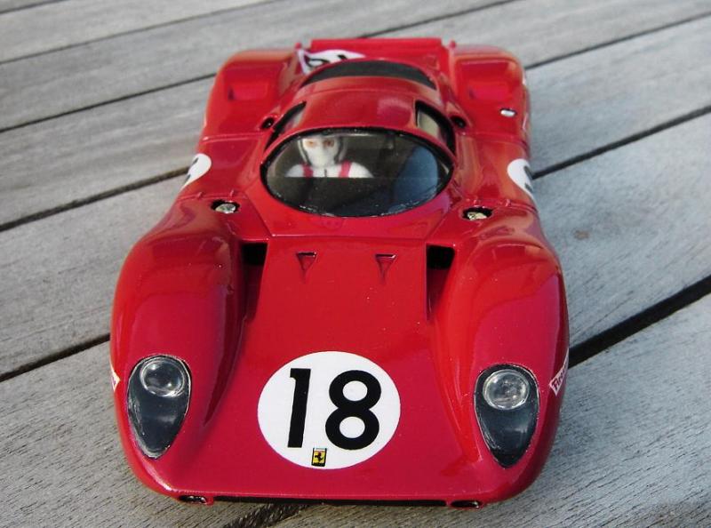

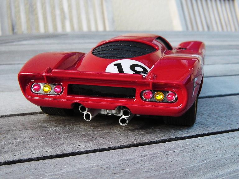

et la 312P:

sympa sympa tous ca
je vois que l'ont a le même fournisseur !!!!!!!!!!!
dbr9
Date du message : jeudi 13 août 2009 à 22h44
je pense que oui solsoft à l'exception de la ford MK4

et la 312P:
Elle est superbe!!!!! Bravo, encore une fois!!!!!!!

un grand bravo pour tes réalisation DBR9, tes résines sont magnifiquement réalisées , vraiment bravo

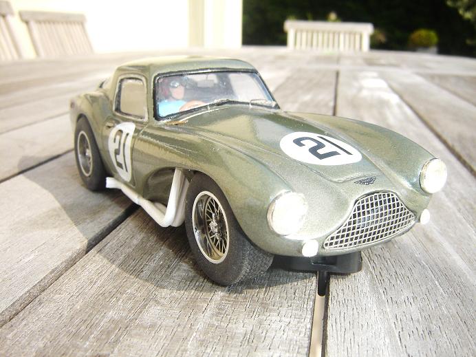

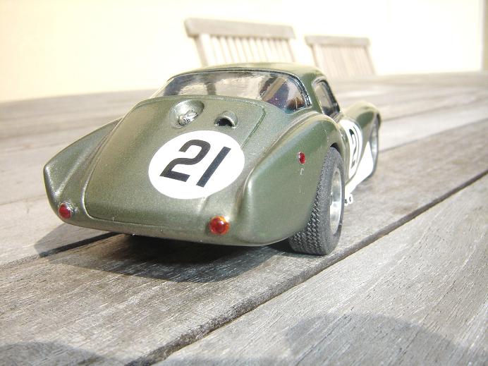

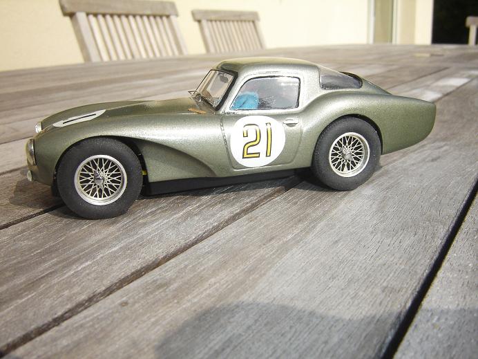

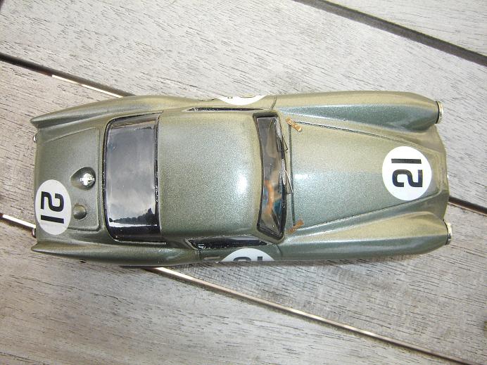

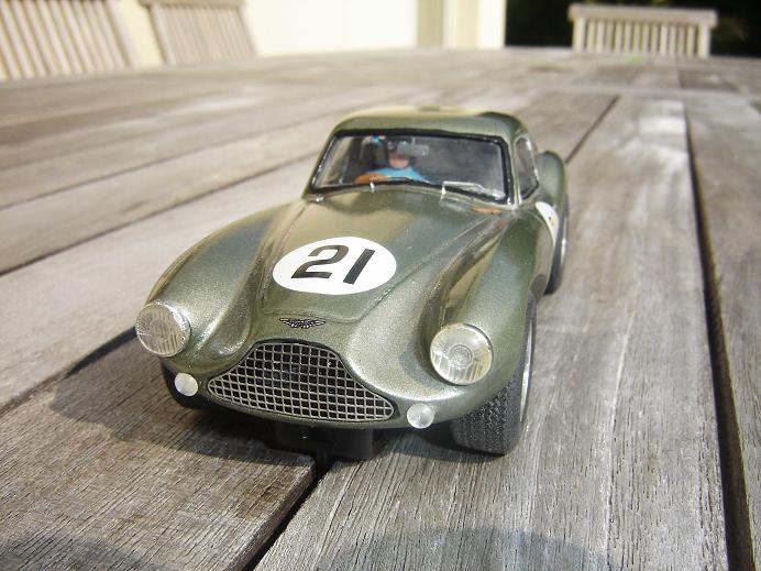

on continue avec une Aston DB3S LM 54

Ahhh, les entourages de vitres et autres pare-brises, quelle galère, hein? .......j'ai une petite technique pour qu'ils soient plus nets :
Je laisse bien bien sécher ma peinture de carrosserie et lorsque je peins mes entourages avec mon pinceau et mes doigts tremblants, j'attends pas qu'elle sèche totalement et je passe une lame de cutter pour retirer l'excédent "qui déborde" en passant cette lame dans le creux du moulage.

celles faites précédament les entourages ont été peint apres premier vernissage,et ce qui déborde effaçé avec un cure dent en frotant simplement sur la bavure, cette aston à été commencée avant les autres mais les PSC32 que j'avais en stock ne rentrait pas dedans donc elle était restée en standby, et comme j'ai fait une commande de chassis slot classic dernierement ,j'ai repris les travaux dans l'ordre voilà pourquoi il y à quelques petit débordements,je ne connaissait pas le truc du cure dent et c'est efficace

par contre là ou j'ai encore le stress, c'est les collages de photos-découpes, vous les collez avec quoi? par exemple les essuies glaces,et puis ça à tendence à tomber 10x de la pince à épiler, quand tu mets de la superglue ça colle toujours plus facilement et instantanément aux doigts que sur la carrosserie et ça à tendance à bien m'énnerver cette phase là
Date du message : vendredi 18 septembre 2009 à 22h15
Je fais selon!! Je m'explique :
J'évite un maximum la cyano qui peut blanchir à la fois les photodécoupes et sur quoi on les met.
Je fais donc ça à la colle à maquette (surtout les grilles de radiateur) et j'en mets le moins possible. Je mets juste de la cyano pour les essuie-glaces.
Si je sens que ma colle à maquette ne va pas tenir grand chose, je fais tenir le tout avec du vernis Tamiya en pot. (idem pour faire tenir ces satanées vitres : très peu de colle et un max de vernis!!).
En fait, la meilleure colle que je connaisse, c'est le vernis!!

Date du message : vendredi 18 septembre 2009 à 22h24
