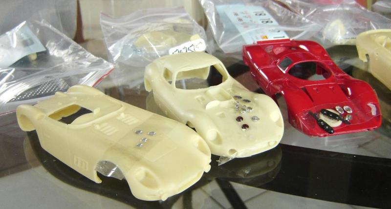

Devoirs de vacances , on continue avec les résines
dbr9
Date du message : mercredi 29 juillet 2009 à 23h30

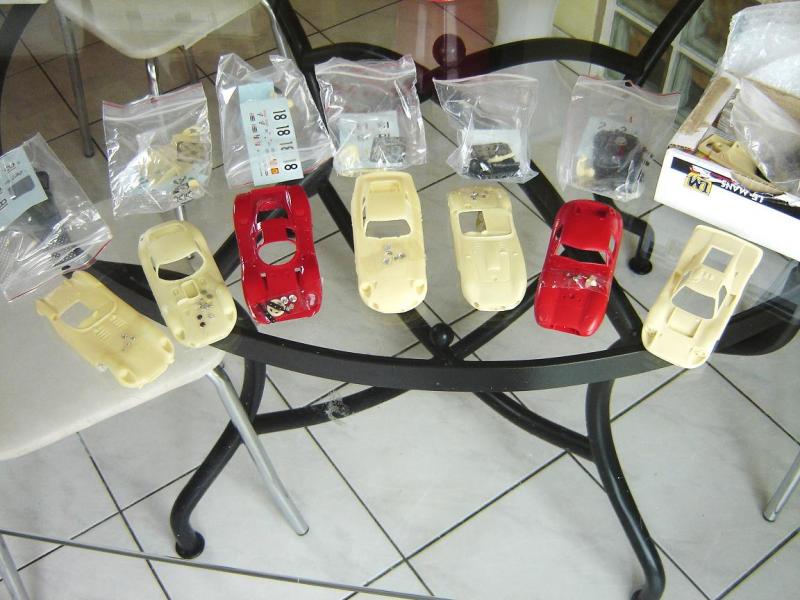

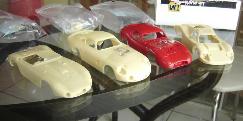

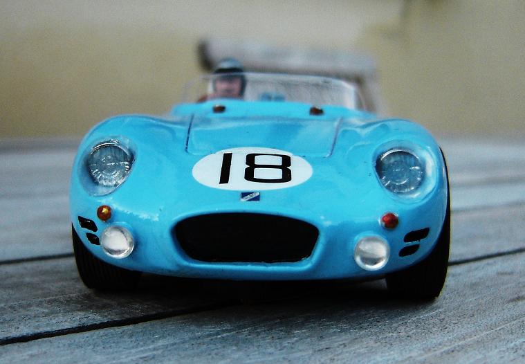

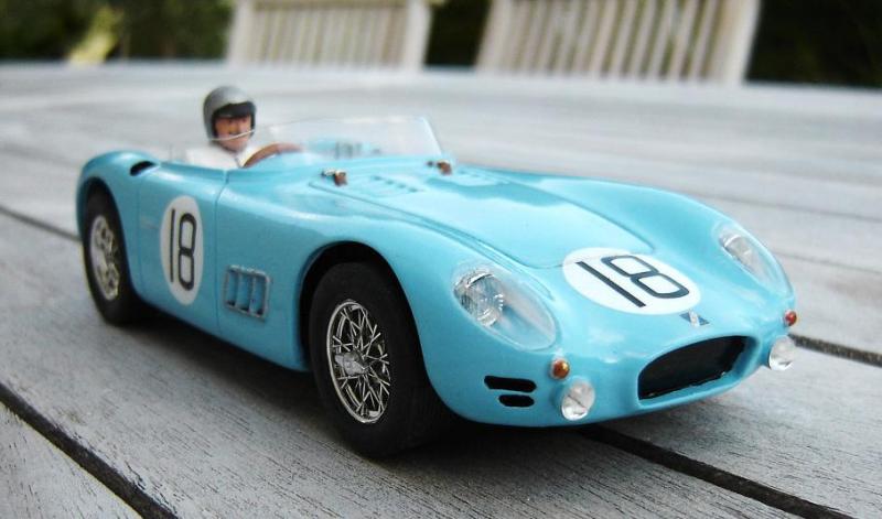

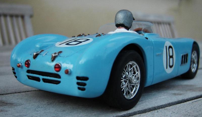

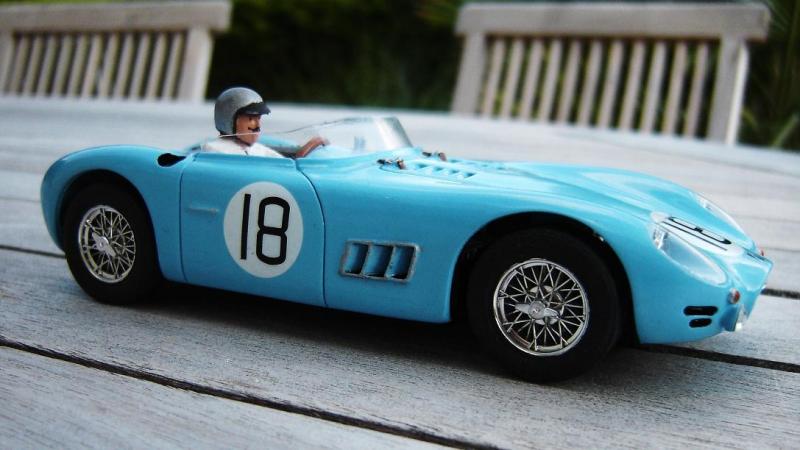

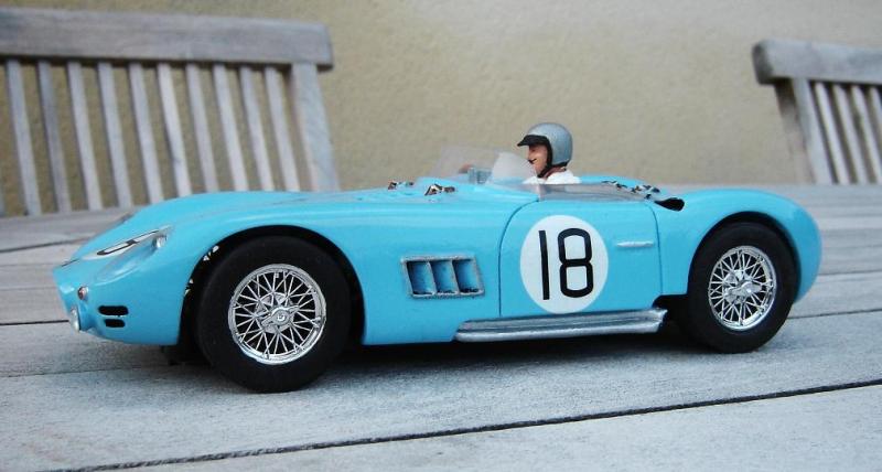

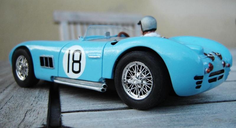

Salut les copains,devoirs de vacances pas très studieux,du coup si j'ai fini pour la fin de l'année, se sera pas trop mal,voici ce qui m'attends,pour l'instant mes congés tirent sur la fin et je n'ai terminé que la talbot Slot France
donc voici la Talbot

Beau boulot!! Je me répète, mais tu as bien progressé, wahouu!
Joli rendu des sangles de capot!!!

Jolie couleur ce bleu ciel. C'est sympa.
Quant tu achètes une "coque" de voiture à peindre il te faut aussi le chassis puis les roues et le moteur et tout le reste. Comme je ne connais pas le procédé quelqu'un peut il me guider. merci
Bon slot, voummmmmmmmmmm [smiley11645]
Date du message : jeudi 30 juillet 2009 à 13h56
teufmobile a écrit :
Salut dbrç
Je réponds :
La plupart des résines (surtout les vieilles mémères comme celle-ci) sont conçues pour être adaptées sur un châssis Slot-Classic distribué par Cartrix!
Tu peux acheter le châssis seul, ou complet. (prix moyen d'un châssis complet : entre 19 et 25 euros).
C'est un très bon châssis, il est livré avec un sachet de petites cales qui te permettent de bien l'ajuster à ta résine!
Le seul défaut du Slot-Classic est peut être son moteur un peu faiblard qui n'est pas évident à remplacer à cause du pignon situé à l'opposé des Mabuschi Scalex ou Fly.
............certaines résines se montent sur des châssis autres, tels Fly Porsche 917, Fly Ferrari 512, etc....

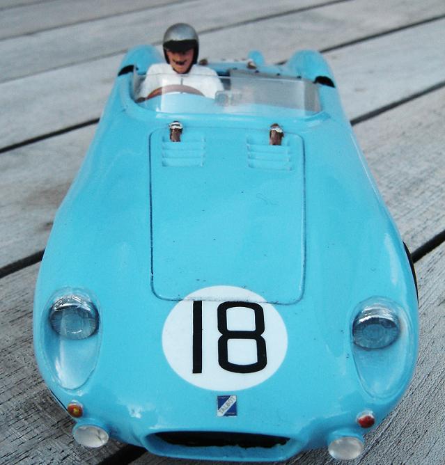

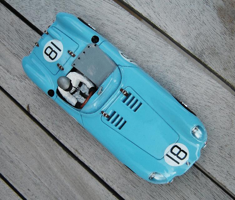

merci les gars,le seul défaut sur la peinture, c'est qu'en arrivant sur la fin de ma bombe de vernis auto qui date que quelques années, j'ai eu des petites projection de particules de rouille,du coup il y à des tres petites taches , mais bon,j'allais pas tout recommancer ,ppour répondre à teufmobile, Drix l'a tres bien dit, oui hélas il faut encore acheter la quincallerie, chassis PSC32 ou slot classic, moteur, guide, axes/ palliers, et roues, et pour moi en plus les puces digitales,mais le vrai bonheur des résines, c'est d'avoir des autos originales qui ne sont pas produites par les grandes marques et le plaisir de les bichonner,de les peindres et de vaincre les grosses galères aussi, bref sa passe le temps
certaines comme la MKIV de le mans miniature à son chassis sur mesure avec ses détails aussi, la nouvelle Birdcage MMK aussi (que je viens de recevoir avec une alfa 3L) la ferrari 312 utilise un chassis fly tout comme ma lola spyder PSK et les dernieres porsches PSK.

Dbr9 peux tu me dire une fourchette de prix pour la réalisation de la voiture que tu es en train de faire, si cela ne te dérange pas, bien évidemment.
Message modifié le samedi 1 août 2009 à 18h59 par teufmobile
dbr9
Date du message : samedi 1 août 2009 à 22h25
33€ pour le kit + 25€ chassis complet+9€ pour la bombe de peinture +18€ de puce digitale et pour l'aston qui va suivre 32€ de peinture car j'ai fais faire une bombe à la ref couleur car introuvable +18€ car jantes BRM,remarque la peinture, une fois que tu l'as,tu peux faire 3/4 carros c'est pas gaspillé,voilà tu sais tout

Allez, je vais faire mon chiant-chiant !!
Pourquoi ne tente-tu pas un petit masquage ici pour améliorer encore la qualité de ta finition??

par faignantise

Merci,c'est sur ,j'ai repris le boulot Mardi,et j'ai juste eu le temps de finir la DP214 avec un petit accroc sur la peinture une fois finie , donc il va faloir masquer les vitres, reponcer localement, retouche à l'aéro, et revernir,et il va faloir que je retroouve deux pastilles de phares, because la mentille c'est décollée de la pastille chromée et bétement,je les ai recollées avec de la colle à maquette et une demi journée après elles ont devenues opaques ,une fois les bules de phares posées et les décalques dessus donc en gros si j'ai tout finis pour la fin de l'année, se sera bien car ma femme est passée par là et m'a trouvé du taf dans la maison
