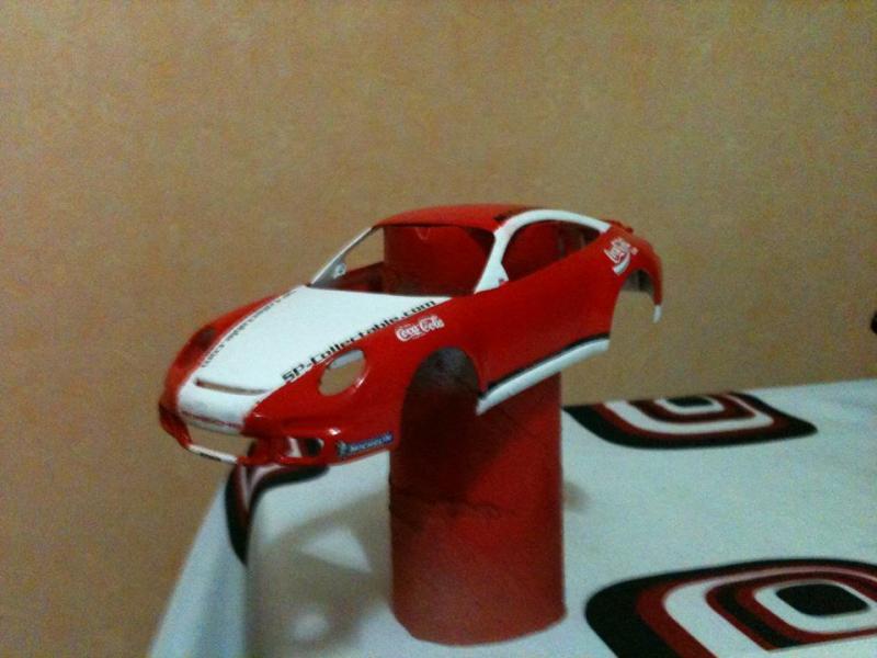

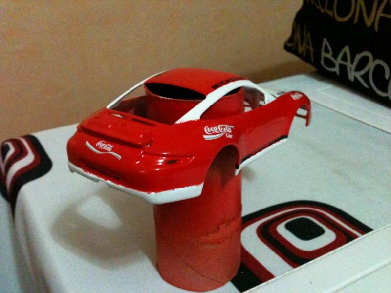

Bon... moitié content de moi : en fait, moitié content des décalques Fly, plutôt !
Je me suis entraîné avec ma belle Porsche 911 Monte Carlo 1978 (Fly, donc), livrée sans ses décalcs "Gitanes" :
Mais les décalcs principaux, avec la gitane noire, avaient l'air "gaufrés" sur la feuille... Je me suis dit que ça devait être normal, mais en fait c'était pareil une fois posé et séché :
J'ai passé un coup de marqueur noir dessus, et "en vrai" cela passe bien. Dommage qu'avec la photo (celle vue du dessus) on croit qu'il manque un bout de décalc (c'est le flash, je pense)... On voit sur l'autre photo que ce n'est pas le cas.
Enfin, cela m'a entraîné à poser des décalcs sur le plat.
J'ai commencé en utilisant le micro sol, en plus du micro set... mais en fait, je pense que cela ne servait à rien, donc j'ai arrêté pour la seconde moitié de l'auto.
Dommage aussi que les décalcs blancs aient été livrés sur une feuille blanche : on ne les voit pas ! Et du coup, les décalcs numérotés "1" sont différents (2 d'une sorte, 2 d'une autre sorte). Si on regarde bien, sur le côté droit par rapport au côté gauche, l'écriture est plus épaisse.
Blanc sur blanc, ça ne se voyait pas... Si je l'avais vu, j'aurai pu mettre un "épais" et un "fin" de chaque côté, au lieu des 2 mêmes du même côté...
Bon, pas grave...
Enfin, un petit loupé de ma part : la toute petite gitane qui est sur l'aileron arrière, sur la gauche, est un peu plus basse que celle de la droite... j'ai voulu la rectifier au dernier moment, mais elle a glissé et j'ai eu beau mouiller et remouiller, rien à faire elle est resté là...
Bon, ça mériterait un petit vernis, mais comme la voiture est toute montée, je pense qu'elle va rester comme ça.
J'ai mis du micro sol pour avoir l'effet "fondu dans la peinture", mais ça ne faisait rien de plus (sans doute parce qu'elle était déjà vernie ??)... donc, j'ai laissé tomber.
Pour une première, on va dire que ça ira comme ça :)
Pour info, j'ai suivi vos conseils, avec le dosage eau/alcool (pour tremper) de Drix : 70 eau / 30 alcool... Je tenterai 50/50 la prochaine fois !
Un coup de micro set à l'endroit de la pose... 10 secondes de trempage + 20-30 secondes d'attente... J'enlève un peu l'eau, je pose, je positionne... J'essuie le trop d'eau et je mets un peu de micro set sur le décalc... J'attends un peu et j'enlève (délicatement !) l'excédent avec un mouchoir en papier... éventuellement, je "tapote" tout doucement avec mon pinceau fin, celui qui me sert à mettre du micro set (mais sans produit)... (là, je mettais un peu de micro sol - ou pas)... et c'est tout : à sécher !
