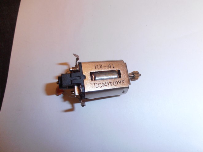

Je vous mets une photo du moteur, rien a l’intérieure semble t il ! et la voiture était dans sa boite.

rien dans ton auto ne pouvait être en contact avec la cage du moteur et faire un court jus?
exemple une des lamelles plus à sa place
peux tu alimenter ton moteur avec une pile de 9v ( si tu as un transfo c'est peut etre plus simple ) afin de voir si le pb vient de lui ou de son installation dans la voiture
ton moteur tourne t'il à la main? ou as tu beaucoup de mal à le faire tourner?

Le moteur tourne bien à la main et démonte de la voiture le problème reste le même.
Je vais essayer le nettoyage a l'alcool et la solution du démontage et nettoyage des charbons, comme proposé, on verra après
je donnerais le résultat.

Effectivement cela provenait des charbons .
Démontage (très facile) et nettoyage!
maintenant ça roule.........
