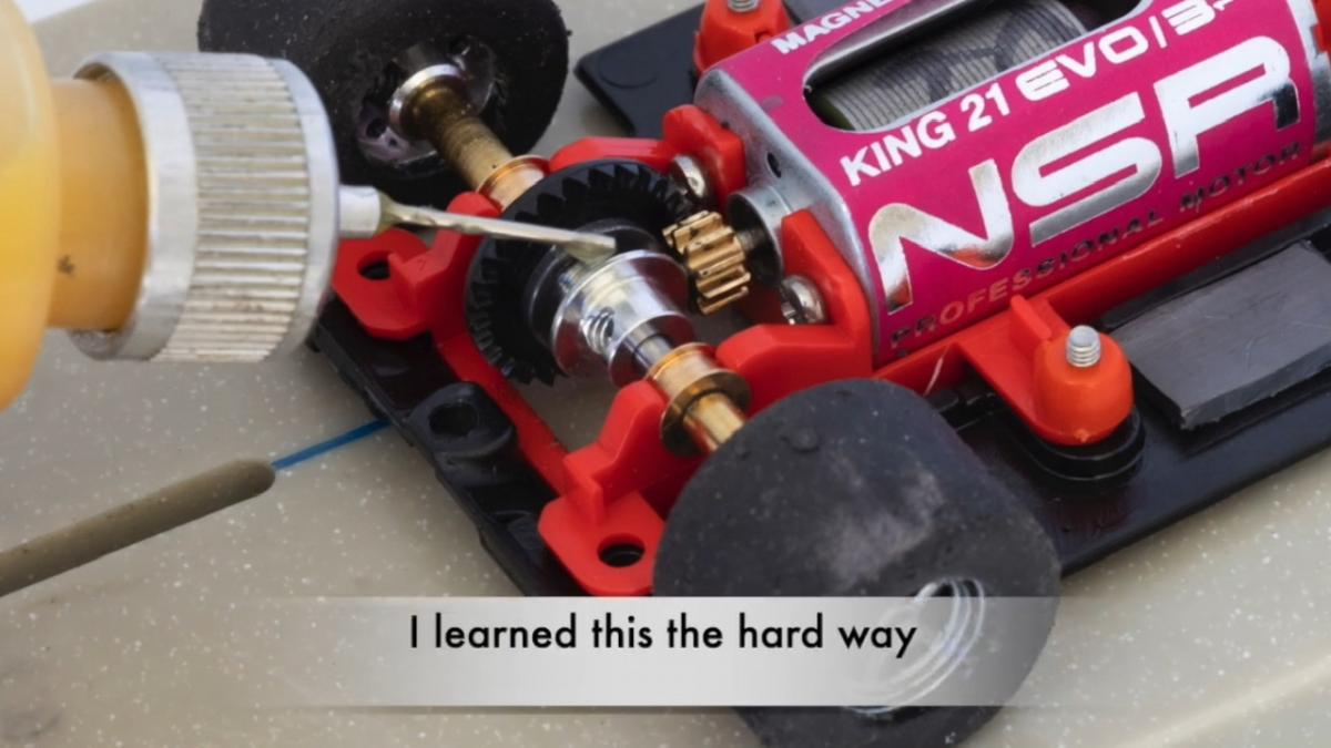

1) Les réglages et la lubrification: s'assurer que tout l'axe arrière (et pas seulement la couronne) est bien réglé et surtout que l'intérieur de la couronne est bien lubrifié; tu peux consulter la vidéo où Jim Rose partage ses trucs et astuces de mise au point, et celle-ci est consacrée aux Formula 86/89:
Tu verras aux environs de 2'44'' que Jim Rose a lui-même connu quelques déboires avant de se rendre compte à quel point la lubrification était importante …

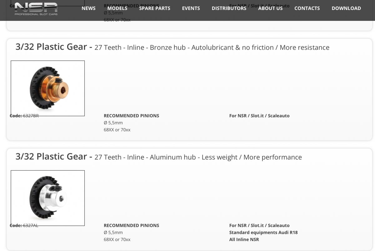

2) NSR propose deux types de couronne inline: en aluminium (plus légères) ou en bronze (plus résistantes). Tu peux aussi tenter de remplacer celle de série (en alu) par une version en bronze.

Au club certains avaient aussi eu leur lot de problème avec les couronnes d'origine.
Certains les avaient changées par des Slot.it et en étaient contents.
Perso j'ai opté pour une autre solution. Dans la mesure où l'axe est calé, la gorge de la couronne ne sert à rien. J'ai donc limé l'intérieur de la partie alu qui est en regard de la partie plastique afin d'agrandir la gorge et de pouvoir régler la distance de la couronne plastique avec le pignon.
Plus récemment, pour changer le nombre de dents de la couronne, j'ai utilisé les références 632xEVO qui n'ont plus la partie alu et donc plus de gorge. Aucun souci!
