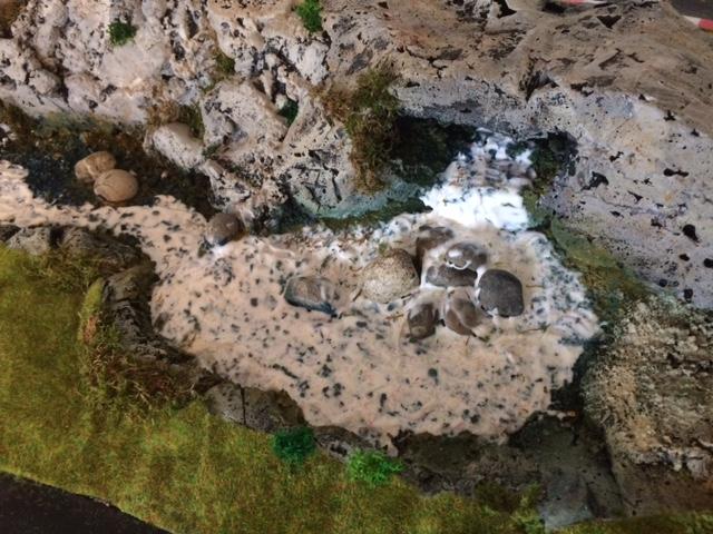

Merci à tous pour vos compliments ça encourage à faire encore mieux! Bon ce matin j'ai posé la pelouse du virage de la source et j'ai tenté de couler le liquide qui est censé représenter l'eau.
Le fait que cela soit blanc, c'est semble-t-il normal, et cela deviendrait translucide en séchant. J'avais acheté un liquide spécial qui en séchant reproduit des sortes de vaguelettes. Première désillusion en recevant le flacon : il est tout petit... Du coup, plutôt qu'une source, je me retrouve avec un petit ruisseau un jour d'été...
Je crois que je vais attendre que tout cela sèche bien avant de couler 2 litres de résine translucide.
Quelqu'un a-t-il déjà travaillé de la résine de ce type? Que faut-il faire ou ne pas faire? Merci de vos conseils...
Désolé de réagir si tard (si ça peut encore servir tant mieux?)
La petite bouteille de résine dont tu parles est pour faire les effets de vagues et d'embrun sur la fausse eau (résine). C'est pour ca que le flacon est si petit car on n'en mets pas partout juste sur la crête des vagues (pour la mer) et les remous (pour les lacs, rivières et cascades).
Pour faire le fond de ton ruisseau il te faut de la fausse eau (C'est une résine identique à celle que tu as mais les pots sont généralement en vente dans des tailles légèrement plus grosses (La marque Noch en fait, Faller aussi et il y en a bien d'autres/ A toi de voir celle que tu peux dénicher).
Tu appliques donc cette résine par fine couches successives (Pas plus de 2 mm d’épaisseur car sinon ta résine se craquelle et forme des fissures de surface qui anéantiront tout ton travail). Lorsque tu est arrivé au niveau d'eau que tu veux tu laisses bien sécher et tu appliques par petites touches (sur les zones ou l'eau est secouée) des larmes de ton produit (petite bouteille) que tu laisses aussi bien sécher (minimum 24H) et sur lesquelles tu viendras ensuite avec un pinceau à peine imprégnée de peinture blanche, une touche de peinture sur le sommet de tes dépôts de résine (Ça fera l'écume de l'eau).
J'espère que mon explication est assez claire, si ce n'est pas le cas, va voir ici ça t'aidera peut être?

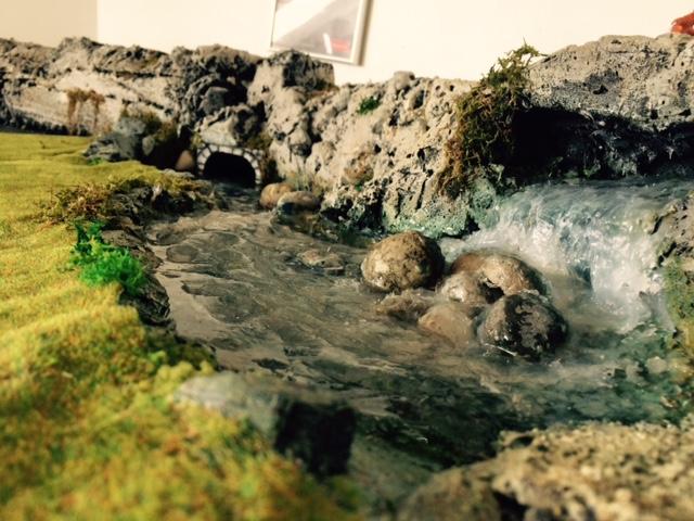

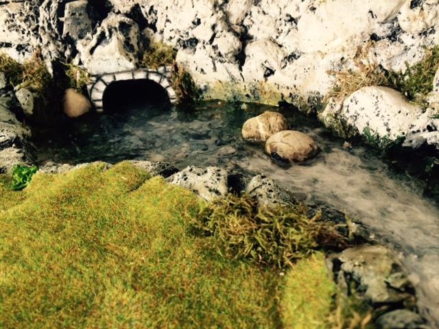

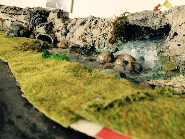

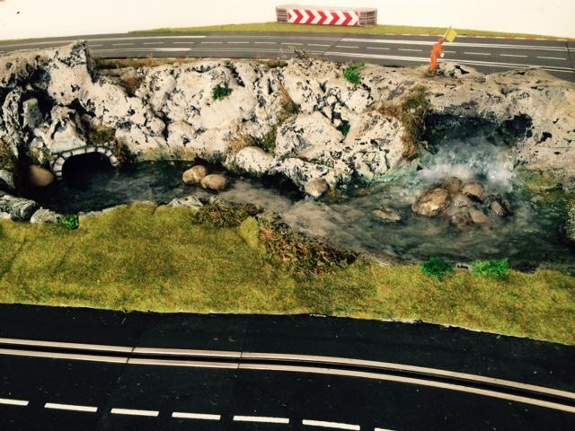

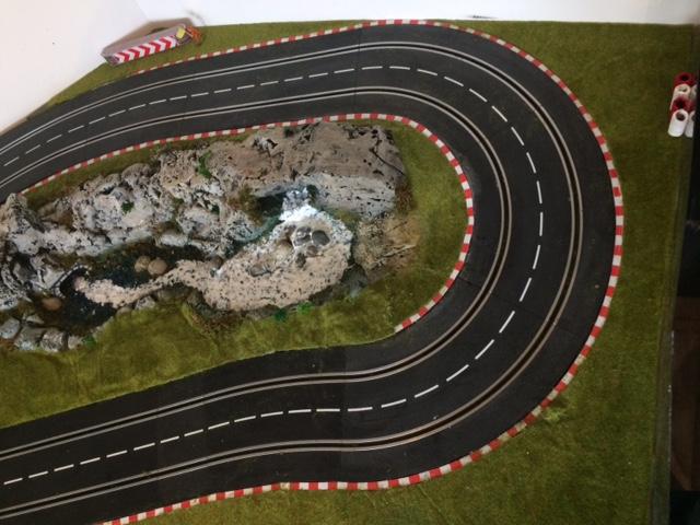

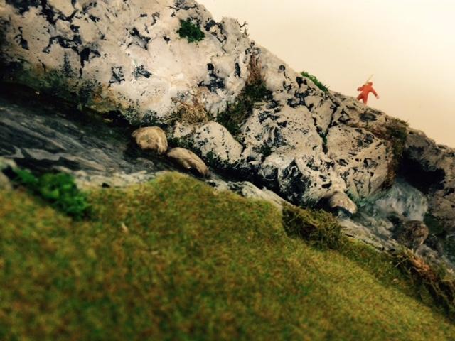

Allez, je vous présente les photos de la source quasiment terminée, il ne manque plus que le vernis incolore pour lui donner un aspect brillant...
La source vue depuis le virage...
La source vue depuis l'autre côté...
Et des vues globales...
Je reviendrai pour les prochaines étapes de la déco... A bientôt

Les vaguelettes que tu as à l'entrée du tunnel, tu les as crées directement dans la résine ou avec le 2ème produit ?
SamAce
Date du message : vendredi 22 avril 2016 à 08h47
En fait c'est un petit peu un mélange pas super orthodoxe.... J'ai d'abord coulé ma résine par couches successives (Merci David ). J'ai attendu que ça sèche un petit peu tout en étant veillant à ce que la résine soit encore malléable. J'ai ensuite créé ma chute d'eau et la petite cascade avec du silicone transparent (le même que l'on utilise en plomberie). Enfin, j'ai tenté de travailler le tout pour donner un aspect de vagues, et là, cela relève quasiment du modelage.
Ce qui est intéressant c'est que le silicone donne bien l'aspect eau bouillonnante et remous. Le truc c'est de travailler la résine ni trop ni trop tard dans son temps de séchage. En effet si on la travaille trop tôt, elle reprend sa forme initiale et cela redevient une mare aux canards toute plate et si c'est trop tard la résine est trop dure pour être travaillée. L'idéal semble être lorsque la résine colle un peu aux outils mais là, c'est clairement l'autodidacte qui parle, mon expérience ne repose sur aucune donnée technique...
J'espère avoir répondu à ta question

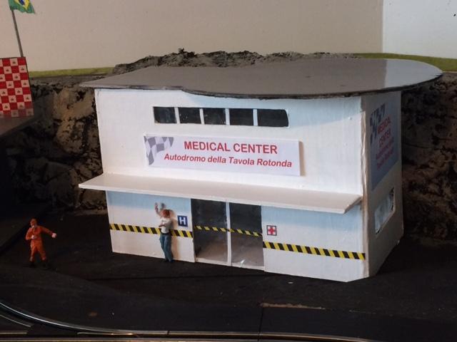

Que faire par un temps aussi pourri alors que l'on est au mois de juin? Un Centre Médical pour l'Autodromo della Tavola Rotonda!
Dès que le toit est sec il deviendra une piste d’atterrissage d'hélicoptères...
