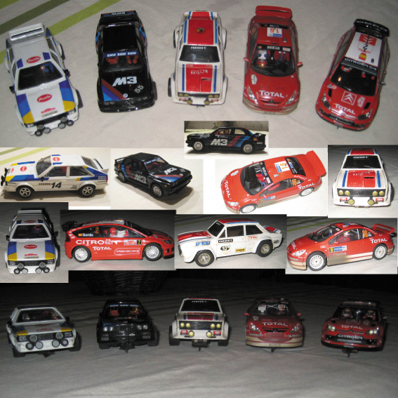

Voila, comme annoncé, un ensemble de mes 5 voitures de 1990 à 2009.
La BMW: une vraie petite bombe sans aucune modif (lestage ou autre)
L'Audi: la plus rapide...après avoir remis un élastique adapté en guise de courroie de transmission aux roues avant et d'un lest également entre le moteur et l'essieu avant
La C4: très véloce mais contrairement à ce que j'aurai imaginé, pas forcément la plus rapide! J'ai retiré l'aimant car trop collée à la piste. Aucun lest supplémentaire. Je l'ai testé en pneus lisses mais trop de glisse (à mon gout) et chronos en berne; je l'ai remonté avec ses pneus rainurés d'origine. Malheureusement, déjà un rétro de cassé (le droit!)
La Fiat: problème de pignon moteur et moteur manque de puissance (monté avec gros condensateur...) - en cours d'essai. Gros lest à prévoir à l'arrière, montée en pneus tendres car ceux d'origine étaient lisses et durs: la voiture n'avançait plus!
La 307 CC: gros problème de motricité avec moteur sur essieu avant; je n'ai pas fini tous mes essais mais je commence à me dire que les moteurs avec entrainement sur roue avant, ce n'est vraiment pas l'idéal.
En tout cas, je viens de passer...2:00 à tourner et à faire tomber les chronos c'est vraiment fantastique, ça glisse, ça vire, ça accélère, ça freine (peu...), ça procure des sensations extraordinaires...même quelques dizaines d'années après avoir découvert ce fabuleux jouet au pied du sapin de Noël!
Quel jouet actuel sera capable de fournir les mêmes sensations dans 30 ans???
