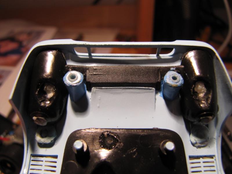

Date du message : mardi 3 novembre 2009 à 19h37
Et voici encore une photo pour montrer à quoi ça ressemble après réparation. ![]()
Les puits sont refait avec de l' Araldit 2 composants (filetages arraché) et de la gaine rétractable (puits fendu).
Bon bricolage! ![]()
forza_alfa
Date du message : mercredi 4 novembre 2009 à 20h08
ahlala, la pauvre 917, comment t'as fait pour tout arracher ![]()
Date du message : jeudi 5 novembre 2009 à 18h33
En effet, t' as raison!
C' est pas moi mais un autre Sloteur fou qui me l' a vendue soit disant neuve! ![]()
Alors j' ai commencé à bricoler et restaurer et voilà le travail!
C' est pas parfait mais solide grace à Araldit! ![]()
Mon problème, quand je vois une 917 ou une 512 je craque et en plus elles sont difficile à trouver neuve! ![]()
