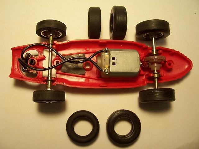

une photo valant mieux qu'un long discours
on peut voir la petite cale qui remonte l'axe des roues, le lest derrière le guide, et les nouveaux pneus diamètre 24 mm
Cette voiture est très plaisante et son moteur d'origine lui convient parfaitement sous 10 à 12 v sur un circuit sinueux et 15 v sur circuit rapide.
Je ne vois pas trop a quoi servirait de changer le moteur pour un plus puissant,comme sur une vraie, il y a une relation entre les performances du moteur et la largeur de la bande de roulement des pneus, et 7 mm de large me semble un maximum pour que les pneus soient réalistes
A+ bruno
