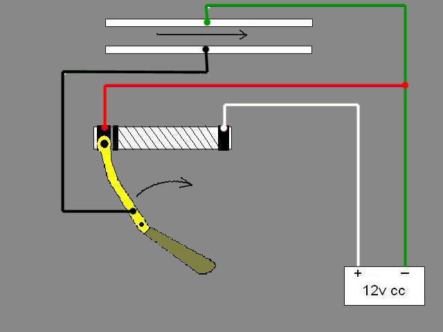

Avant le 3° fil sur les poignées, ben y avait donc que 2 fils. C'est un minimum pour l’électricité qui arrive par un coté et repart de l'autre.
Là c'est très simple, au repos le curseur est à gauche, aucun courant ne passe, arrêt. Plus on appuie, plus le curseur se rapproche du +12v et plus ça va vite (plus ça sort ?
Messages : 8.334
Nombres de voitures : Gard
Date du message : mardi 12 février 2013 à 00h03
Si l'on veut rajouter un frein électrodynamique, il faut ajouter un contact sous le curseur à la position repos. Le curseur est déjà relié au moteur via la piste par le fil noir.
Ce nouveau contact doit donc être relié à la 2° borne du moteur via la piste. C'est facile, il y a déjà un fil déjà existant, le vert qui est lui-même relié aussi au négatif. Il suffit donc de s'y raccorder ceci grâce au fil rouge. Il n'y a aucun court-circuit, le positif n'étant relié qu'à l'extrémité opposée de la résistance.
On voit parfaitement ici que le moteur est en court-circuit par l'intermédiaire des tresses et des contacts de piste en suivant les fils sur le plan quand le curseur est au repos.
