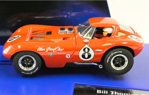

Bin voilà, j ai bien envie de m acheter une cheetah. C est un modèle que je trouve sympa .
La question est en réalité une carrera ou une mrrc ? Quasi le meme prix , mais sur les photos
je trouve la carrera + sympa avec ses nos en forme de gouttes. Par contre, j ai dejà eu des carrera
et c est jamais simple pr qu elles aillent bien . La derniere, la cobra 289 hardtop etait tellement
aimantée qu elle n avancait pas sur mon ninco et une fois LES aimants enlevés, c est le genre de
caisse qui bascule... Si qqun a essayé ou pu comparer, .....MERCI.

J'ai testé la Mrrc kellison (même chassis) et c'est exactement le genre d'auto compliqué à faire rouler correctement.
Le faute certainement aux pneu qui sont dix fois trop étroit et qui font perdre énormément d'adhérence à l'auto. Mais çà reste faisable pour la faire rouler à condition de bien la bricoler.
Pour ce qui est de la Carrera je pense que les chose devrais être plus simple car les pneus sont beaucoup plus large et permette une meilleur adhérence à condition bien évidemment d'enlever les aimants
SlotMouetteGP
Date du message : vendredi 28 décembre 2012 à 21h40
Je rajoute juste que dans les deux cas un bon lestage te seras indispensable

j'ai la Porsche et la Kellison de chez MRRC
remplacement du guide et des pneus par du Ninco, desserrage de la carrosserie et passage du transfo en 11 volt...
... et ça marche super !!!!
seul défaut qui subsiste, le frein qui est en dessous des standards actuels...
et c'est vraiment marrant à piloter

Un peu de lestage, changement de guide et tresse (Ninco Prorace) et des pneus (BRM S116 ou Yellow Dog) et la Cheetah est la meilleure MRRc derrière la Chapparal 2C

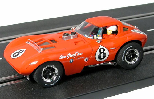

On change le guide pour un guide plus profond pour reculer la limite de deslotage c'est encore plus utile pour les entrées de courbe à grande vitesse.
De la même façon, les tresses MRRC sont très raides et on a intérêt à changer les tresses pour des tresses plus souples qui vont moins relever l'avant , on peut encore pour abaisser le train avant monter des pneus plus fins style 20x7 BRM.

Pour avoir les 2 cheetah ,sans hésitation , la carrera est bien meilleur ,(avec le guide rouge livré avec pour le ninco ) elle a de bon pneus et est saine .Par contre le moteur a peu de frein ,mais avec de l'habitude ou une poignée réglable ,elle est trés agréable .

Pour le frein, Les Carrera tirent long. Remplacer le pignon d'origine par un pignon de 8 dents peut améliorer les choses. On peut aussi la vider comme une grosse truie (copyright Grosbig ) pour l'allléger.
