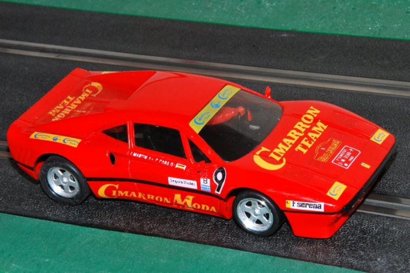

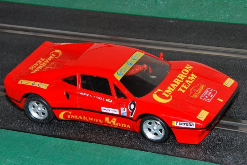

Tu as entièrement raison, pepe_plus mais parfois c'est sympa aussi de "booster" une grand-mère...
J'ai fait l'équivalent sur celle-ci et je te promets qu'elle est très plaisante à conduire,
tout en gardant un look "presque" d'origine.
