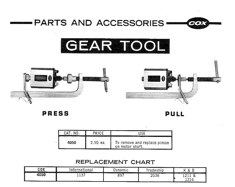

@Pépé+ : un ressort ça peut se fabriquer si tu peux me faire un dessin assez précis pour que je voie si j'ai ce qu'il faut en stock, il y a sans doutes moyen de moyenner...
Perso pour le moment j'ai bricolé un arrache pignon pas top mais qui fonctionne et je remonte au serre joint. Mais je vais finir par m'en fabriquer un joli pour bosser rapidement et proprement.

@Ju_bil, merci pour ton offre mais si j'avais une idée de sa forme je l'aurai déjà refait.
Ce n'est pas un ressort basique mais un ressort genre réveil avec des crampons aux extrémités venant s'encliqueter dans des rainures évitant ainsi à la pièce de glisser.
Regardes le dessin plus haut tu vas comprendre.
J'ai perdu cette pièce il y a 40 ans et je serai bien in-foutu de te la dessiner.
Un jour un gars en vendait un complet sur l'abeille, je lui ai écrit s'il voulait bien me faire une photo du ressort, jamais eu de réponse...
