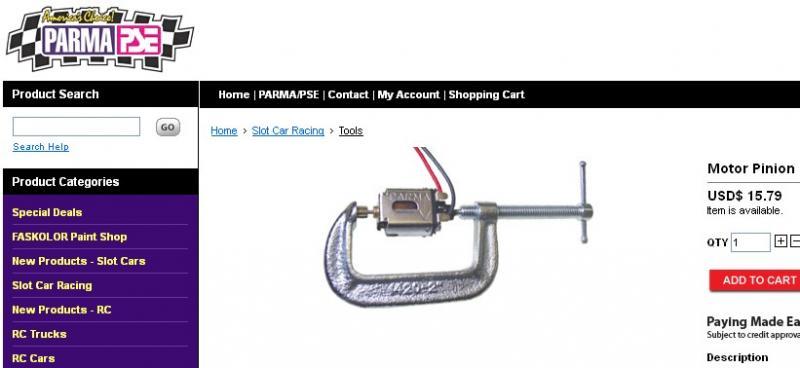

Ha oui alors si c'est pour les remettre j'utilise ça depuis aussi longtemps que l'arrache-pignon Parma.
Jamais en panne, 5 fois moins que ton machin et en plus ça sert...d'étau.
C'est dingue hein ?

Vous m'expliquerez comment, avec un étau ou un serre-joint, vous arrivez à enfoncer le pignon
de manière à ce que l'axe dépasse de part et d'autre du pignon, comme sur cette photo...
C'est vous qui voyez !

Si c'est faisable avec un bout de tube ou une grosse rondelle dont le diamètre est supérieur à celui de l'axe ..

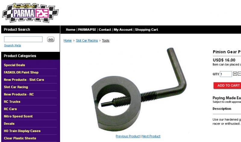

Alors là Viraufrin tu me déçois
Une simple rondelle entre le pignon et la mâchoire de l'étau et le pignon rentre de l'épaisseur de la rondelle.
Mais tu peux y mettre un bout de tube, une plaque avec un trou ou ce que tu veux...
Et pour l'outil Parma il y a un simple trou dans la butée fixe
