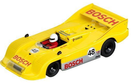

Porsche 917/30 de carrera
j'avais déjà enlevé l'aimant arrière et je voulais essayer sans l'aimant devant le moteur; et là, surprise : juste des pneus uréthane yellow dog et elle roule super bien :)
par contre, elle fait un peu plus de bruit, mais c'est une voiture relativement silencieuse.
pour rappel, c'est celle-là:

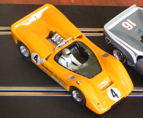

Mclaren M6a de revell/monogram
bon j'ai un peu changé le titre du post, parce qu'aujourd'hui, je me suis dit: " bon allez essaye de faire quelque chose pour tes revell/monogram…"
J'ai donc ressorti ma McLaren M6a, bien rodé le pneus ( des uréthanes ultimatt ) , ôté le carré de plomb qui se trouvait à la place de l'aimant d'origine et enlevé le dernier aimant que j'avais mis prêt du guide; Puis j'ai mis un peu moins de plomb (épaisseur 2mm), bien centré directement sur le moteur et en route pour la piste.
Et voilà t'y pas que la belle tiens mieux le pavé et va plus vite que mes slot-it !
comme quoi,non seulement les voitures se suivent et ne ressemblent pas, mais il en va de même pour les marques…

Pour la 917/30, je peux te proposer d'enlever le ressort de guide et de monter un pignon 8 dents (si mes souvenirs sont bons = 1 dent de moins) pour raccourcir la transmission car d'origine les Carrera tirent super long avec en plus des roues au diamètre énormes , tu vas récupérer de la nervosité, voir du frein
cartist
Date du message : lundi 23 décembre 2013 à 12h03
merci Ronnie, mais je ne sais pas si je suis tombé sur une bonne série, mais ma 917/30 est une bombe qui freine bien… donc aucune modif à apporter.
