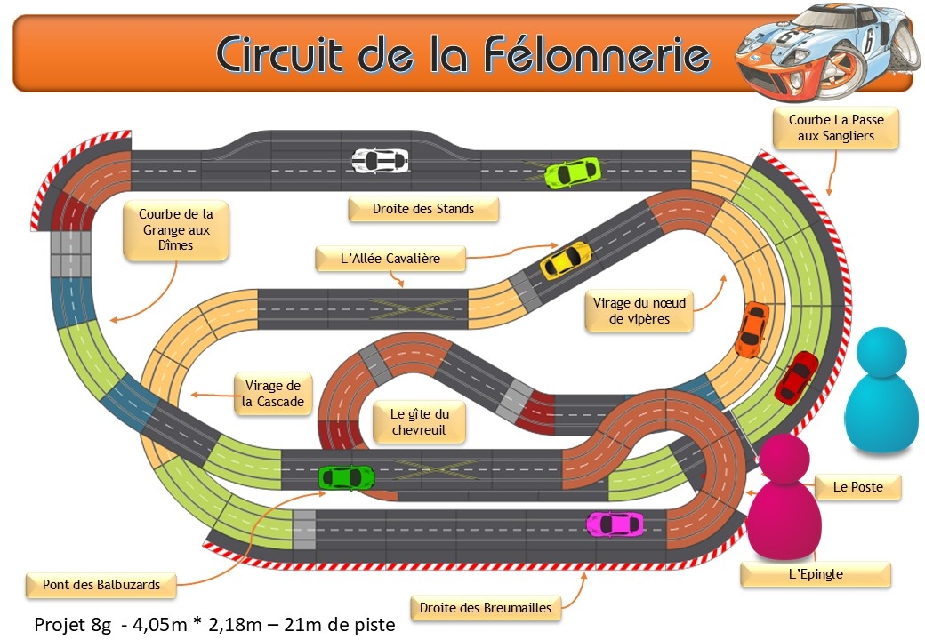

Alain Craniotakis a écrit :
Essaye quand même physiquement tu verras que ta version sans pif paf est bien plus jouissive à rouler, surtout avec cette courbe qui s'ouvre de plus en plus, ou te peux progressivement mettre les gaz. C'est ce genre de virage facile à prendre pour un rookie sur la piste, mais qui demande beaucoup de technique pour en tirer le maximum. c'est dans ce genre de virage que se fait la différence entre un bon et un très bon pilote. Le Pif-paf ,'a qu'une seule vitesse de passage, tout le monde ou presque le passera à la même vitesse. Après c'est ta piste tu es maître chez toi.
OK. J'essaierai. C'est vrai, que l'idée n'est pas mauvaise à y réfléchir. Je n'irai pas jusqu'à dire que tu as raison, mais peut-être n'as-tu pas tort ! Après la longue ligne droite, freinage prononcé pour passer le R1, puis ré accélérer en finesse sur cette grande courbe qu'y s'ouvre... Pas mal.
Piste 8g
Message modifié le jeudi 27 août 2026 à 08h58 par GrandJean
Date du message : jeudi 27 août 2026 à 10h59
Piste 8g
Si tu optes pour cette option, je te conseillerais même de regrouper d'abord, dans le sens du roulage, les vertes, puis les bleus. Au passage, tu risque d''être obligé d'intercaler des quarts de droites, pour recoller avec l'autre coté. Sache que les quart de droites, n'ont pas d'incidence sur l'effet centrifuge appliqué à l'auto.
Sur la dernière piste que j'avais dessiné, je commençais la parabolique par deux R3 (Policar), puis deux R4 et enfin des R4 intercalés par des quarts de droites ; ce qui permettait une remise de gaz progressive, jusqu'à mettre la poignée dans le coin juste avant la sortie de la courbe. Au passage des quarts, les voitures ne saucissonnaient pas.

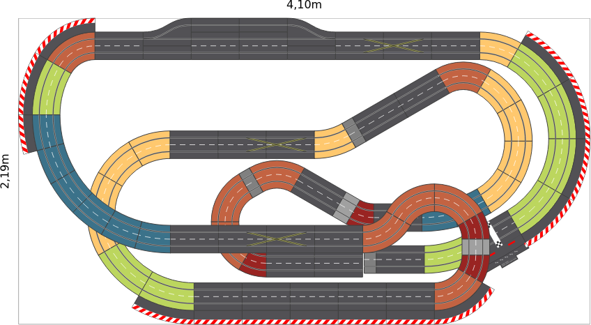

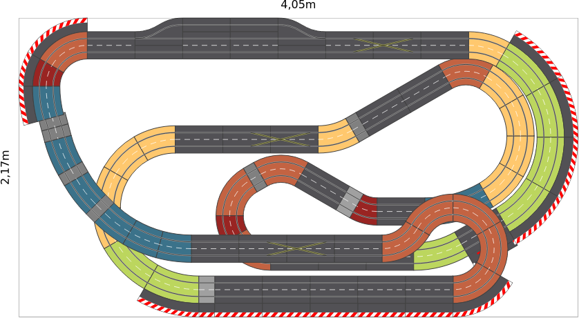

J'ai fait 2 essais. Dans les 2 cas, la piste reste à 21m.
piste 8h
Je reste raisonnable pour ne pas trop dépasser les 4m. Les deux boucles à droite sont presque collées, ce qui me va.
piste 8i
Là, je déborde trop : 4,10m, cela va me gêner. Je pense donc rester sur la 1

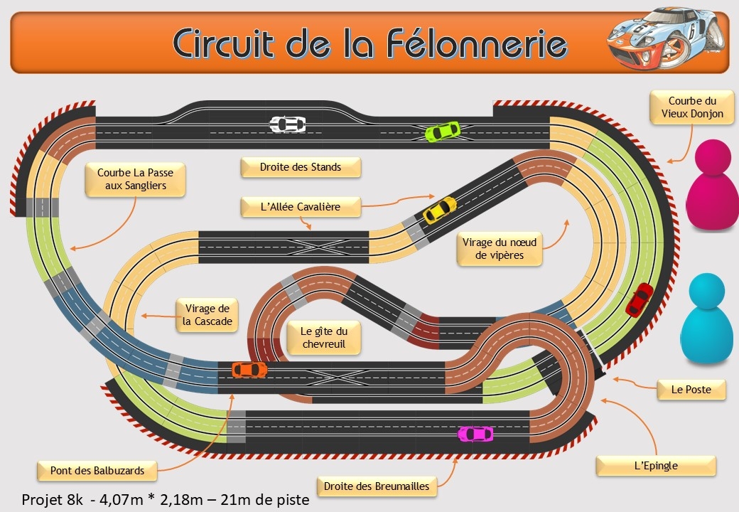

Date du message : vendredi 28 août 2026 à 01h33
Dans ta version initiale, ton virage après la ligne droite commence par une plaque orange, suivie d'une rouge, je suppose une R2 suivie d'une R1, du dois rester dans cette configuration pour ne pas dépasser tes 4m05. Dans l'idéal, tu devrais poser : R2 ; R1 ; R2 ; R3 ; R4 ; R4 ETC...
Ça serait la config optimum.

Bonsoir Alain,
Me voici de retour, et déjà sur mes plans ! Je crois que j'ai vraiment chopé le virus...
Voici le résultat de la dernière version :
Circuit 10
Pour ton info :
rails rouge et orange : R1
rails jaune : R2
rails vert : R3
rails bleu : R4
J'avoue que cette version me plaît bien.
Date du message : vendredi 18 septembre 2026 à 00h52
Ca me paraît top.
