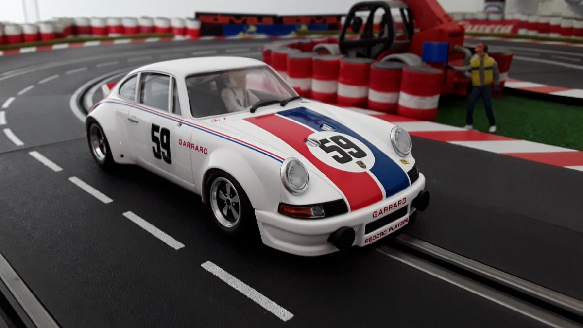

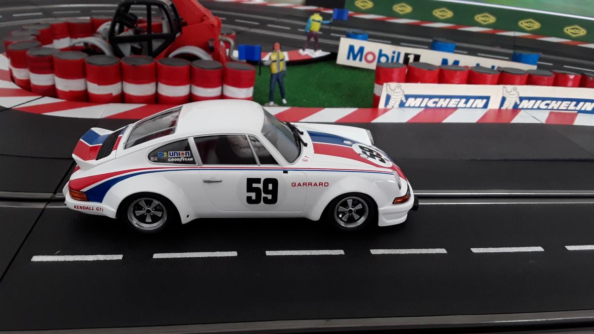

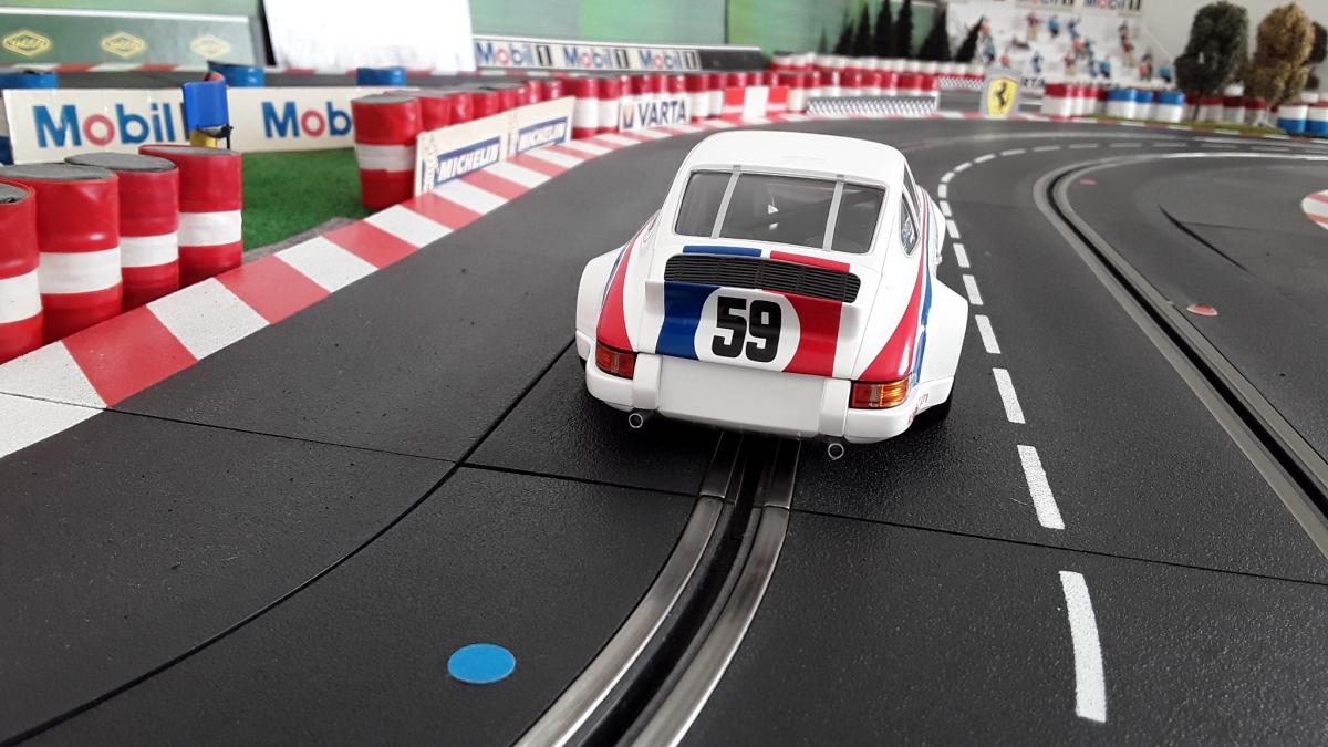

voici mes premières impression de cette 911 le mans :
au déballage c'est assez plaisant a regarder , puis vient le démontage et la préparation complète de la voiture .
comme d'habitude huilage pallier avant , arrière , et des deux sortie axe du moteur et pignon / couronne ok
1ere inquiétude sur le moteur après un petit rodage de 10h a 4v ( est ce pas suffisant ? ) et un petit rodage des pneus
c'est le moment de la posé sur la piste et essaie en 12v
la voiture est assez légère , et plutôt équilibré , mais je confirme les écrits de certains sur ce moteur avec l'autocollant bleu....
malheureusement chez moi il parait relativement faible , sur ma piste ninco elle tourne en 7.88 sec , alors que la 330 p4 tourne en 7.2 sec mais avec un moteur diffèrent
on sent très nettement la différence de réaction a la réaccélérassions en sortie de virage et je ne pense réellement pas quelle va s'améliorer au fur et a mesure des roulages l'écart me parait difficile a combler.
sinon je ne suis pas réellement déçus mais je m'attendais a mieux...
pour les processeurs de cette 911 est ce que cela se confirme aussi pour vous ? avez vous trouver quelques chose pour l'améliorer en restant avec le moteur d'origine
@+g2n....maillot jaune

Tu sais malheureusement je ne sais pas pourquoi le constructeur fait des si grosses autos avec des 19000 trs et des 1/32 avec des 21000 trs , si tu veux plus de jeux la solution de monter pd à peine 1 volts devrait peut être te plaire , ou comme nous l avons fait sur nos R8 moteurs slot devil par dix en 25000 trs à 6;20 pièce

j'ai un transfo 0/18v j'ai pousser un peu le test ce matin
en 14v la réactivité du moteur est trés légèrement meilleure mais c'est pas mieux sur les chronos
en 16v c'est trop , la voiture dérape constamment en sortie de virage a la réaccélérassions , certains aime bien ce comportement mais moi pas du tout
15v serait apparemment le bon voltage pour rivalisé avec la 330p et rouler en duo , un temps d'adaptation s'impose pour trouver un bon reglage de la sp2
@+g2n...le bon équilibre
