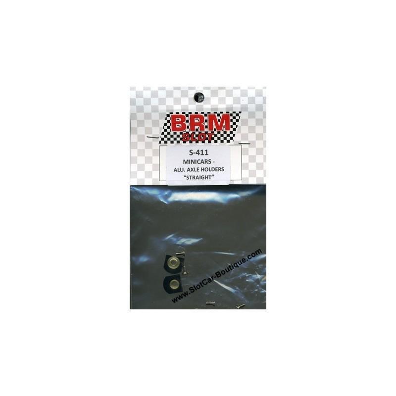

Date du message : mercredi 28 octobre 2020 à 18h45
Les supports pour un montage d'axe 3mm existe, par exemple pour les NST & Simca 1000:
Pour info nous avons un membre qui a fait la modif et ça n'apporte pas grande chose outre le point dur si il existe. Sur les BRM et Revoslot il faut trop souvent refaire le montage complet... desserrer les paliers pour bien aligner l'axe avec les paliers afin d'obtenir une rotation libre. Pour le cardan un y a la solution de remplacer la protection par une autre type gaine thermo ou durit.

re Bonsoir
salut Serge ici tous vas bien , je viens de trouver les supports comme ttfredo ta montrer.
et avec cela plus de problèmes de montage .
maintenant je sais quand Belgique au bsc il change les cardans de brm par des cardans de bateaux rc .
plus solide voir chez hobby king.

ttfredo a écrit :Les supports pour un montage d'axe 3mm existe, par exemple pour les NST & Simca 1000:
Bonsoir, merci de ta réponse le thermo me semble être la solution, avoir après quelque essais comme cité ci dessus. Merci à tous de votre aide Serge "Harley"
