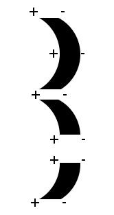

J'ai ouvert le 2nd moteur recalé les aimants pour les rapprocher du rotor (sans en péter ce coup ci) et placé le rotor modifié dans cette cage.
J'ai commencé par un essai en remontant le rotor d'origine dans la cage à l'aimant pété, ce moteur fonctionne aussi bien (ou mal) que l'origine.
Le montage des aimants est un peu chiant vu que les pôles se repoussent :
Aimants
Mais ça fonctionne comme l'origine a vue de nez.
J'ai mis quelques tours à mettre en place, j'ai cherché une position ou le pignon plastique tout pourri tourne à peu près bien, le chrono est catégorique c'est un peu mieux on tombe de 7,6' à 7,4' mais ce n'est toujours pas Indianapolis et on est très très loin de l'autre voiture modifiée (normal me direz vous). Et en contre partie il chauffe pas mal et je me vois mal enlever des spires supplémentaires sans causer de dégats, mais j'ai bien envie de continuer à jouer avec, il n'y a pas grand chose à perdre... je peux trouver différents fils, et ça me tente bien de refaire quelques bobinages pour voire ce que je peux obtenir, donc je vais sans doutes commencer comme pépé en son temps en continuant à virer des spires...
