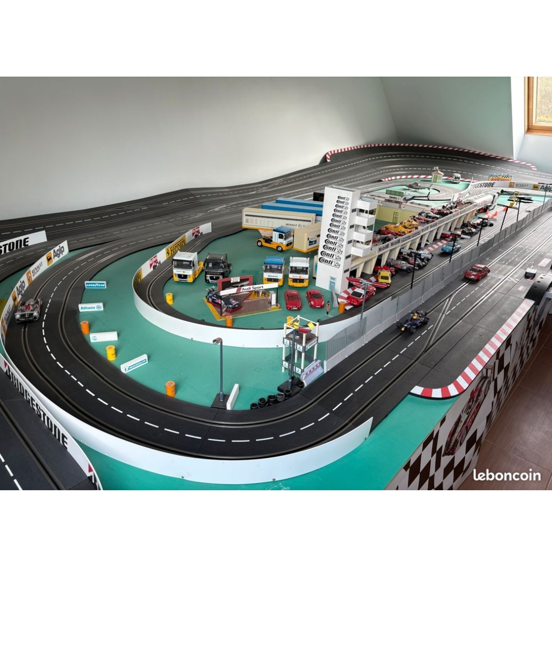

Je cherche une âme charitable qui serait prêt à me dessiner un beau circuit.

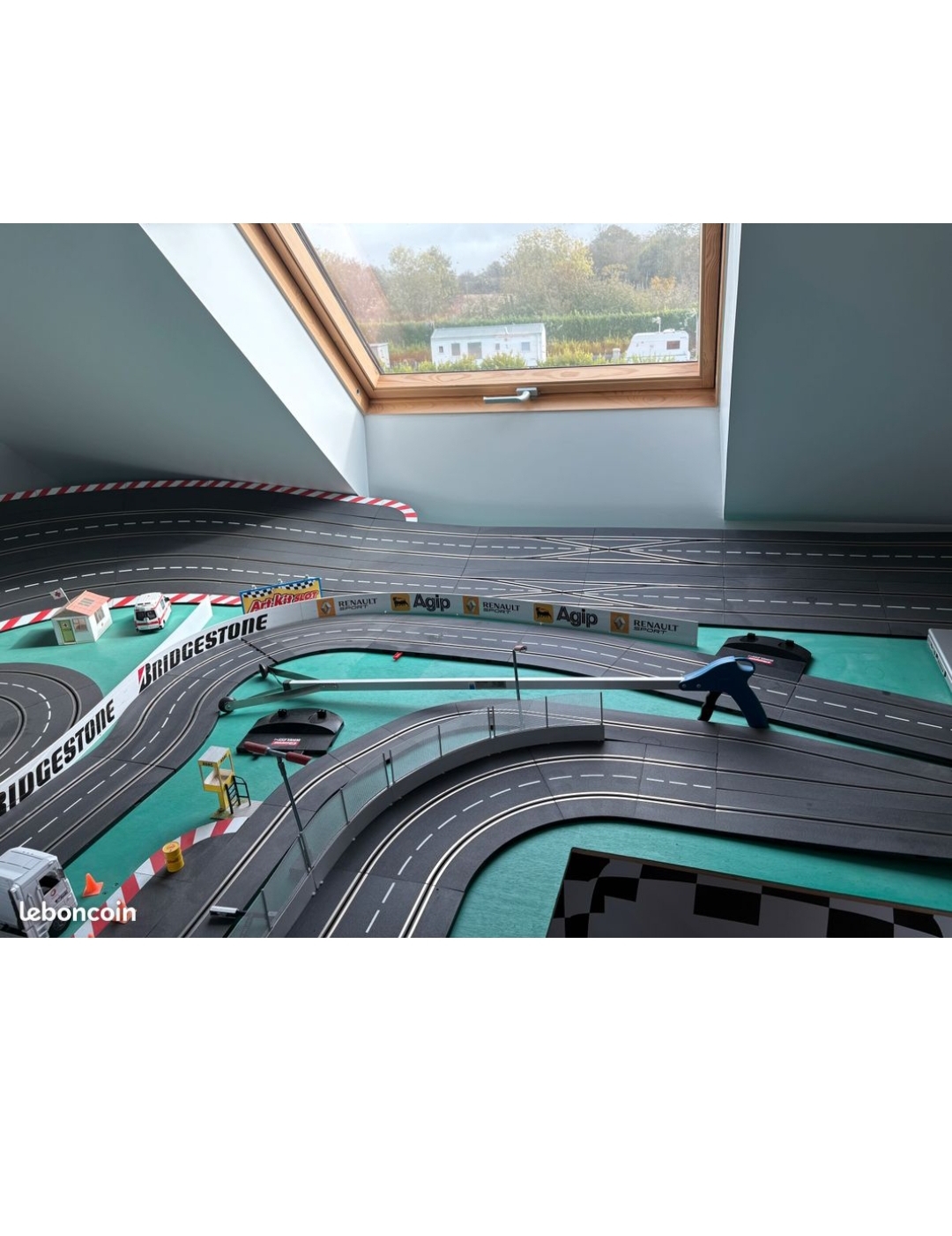

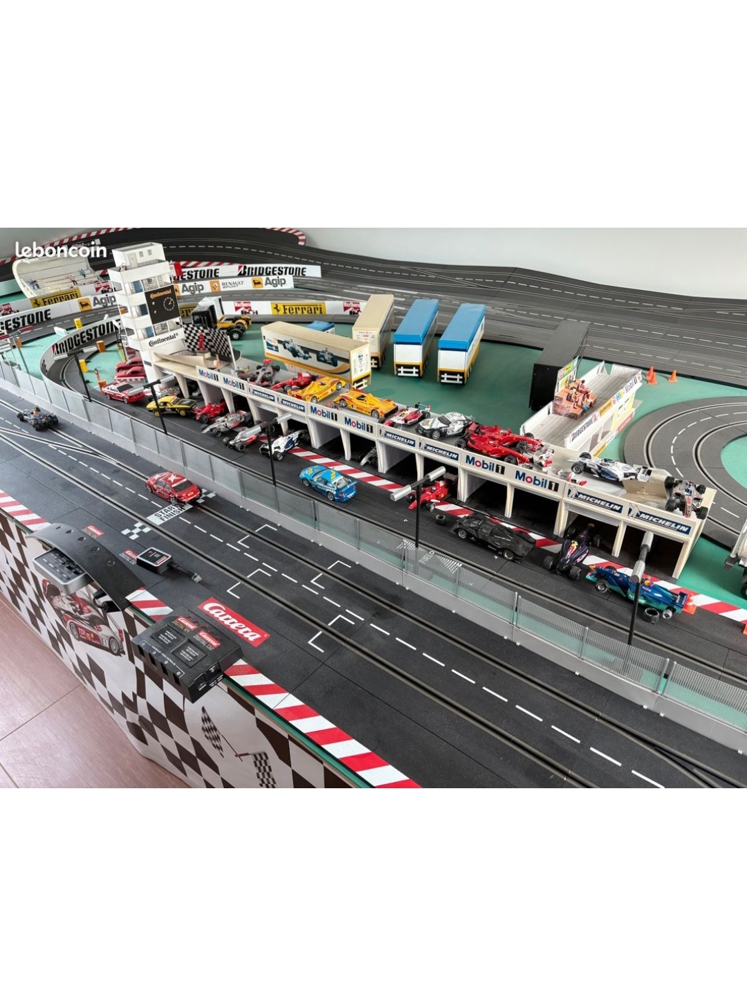

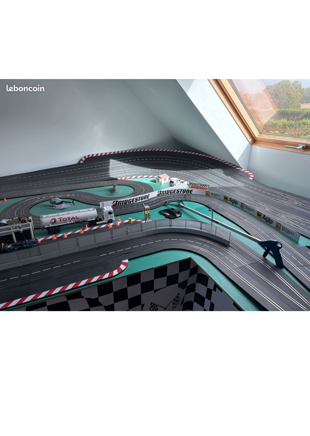

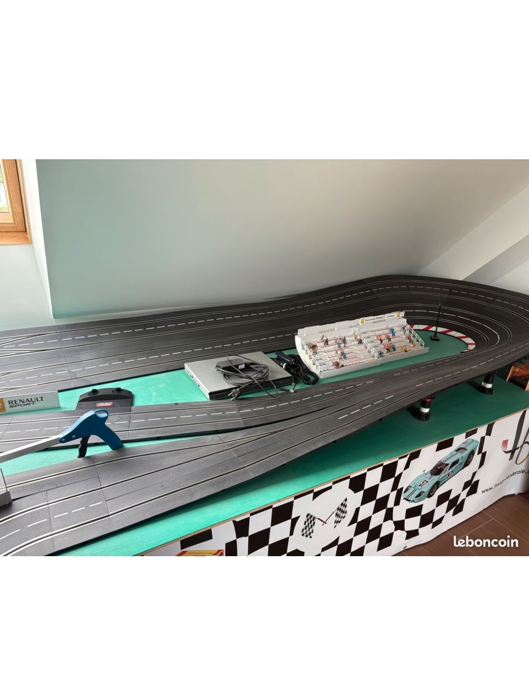

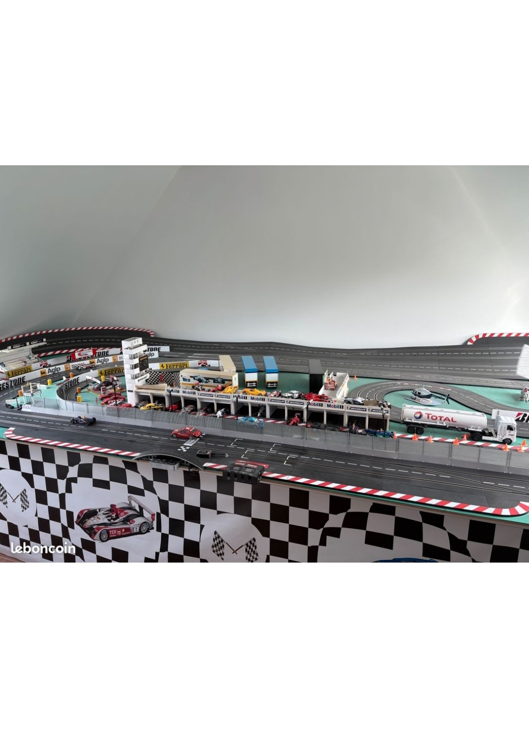

Comme je l'ai dit dans ma présentation, j'ai acheté un lot avec pistes, véhicules et décors de 42 mètres en Carrera digital 132
Je n'ai pas encore fait l'inventaire de tout, mais il est très complet avec 3 virages relevés, longue ligne de stand, divers virages, alim pour chaque piste etc. Pour le projet, je peux acheter des pistes supplémentaires si besoin.
J'ai un espace de 2,6x2,8m de disponible (pouvant s'étendre de +20cm de chaque côté), avec un espace tout autour afin d'avoir de la place pour monter le circuit/decor et ramasser les véhicules).
Dans l'idéal, je souhaiterais un circuit avec des niveaux afin de pouvoir utiliser un maximum de pistes.
Si une âme charitable serait prêt à me dessiner ça va serait vraiment super sympa.
PS : Les photos sont de l'ancien propriétaire.
D'avance merci, Loux.

Salut Loux Ta photo vient de l'ancien propriétaire ? Avec t'es dimension tu ne pourra pas faire un tel circuit de 42m avec 2,8m de long !As tu si c'est le cas une photo de ta pièce et
à mon avis tu as assez e rail pour faire une belle piste typé endurance rallye ou autres ?

Je suis conscient que je ne vais pas pouvoir faire aussi grand, c'était plus pour présenter le matos.
Pour l'instant je vais m'abstenir de montrer la pièce car elle est dans un état Mais je vais l'attaquer des la semaine pro, puis préparer le support qui fera grosso modo 260x280 ou 280x300.
N'y connaissant absolument rien sur les règles d'un "bon" circuit, je suis ouvert à toutes propositions.

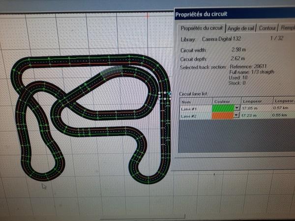

Date du message : samedi 15 novembre 2025 à 12h43
Allez un tracé vite fait !

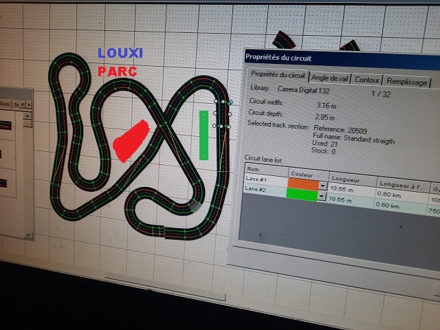

Date du message : samedi 15 novembre 2025 à 14h59
Bon là on fait pas mieux ,lol !
Loux67
Date du message : samedi 15 novembre 2025 à 18h44
Trop sympa Brad, merci beaucoup d'avoir pris sur ton temps pour me faire ça !!!!
Message modifié le samedi 15 novembre 2025 à 18h47 par Loux67
