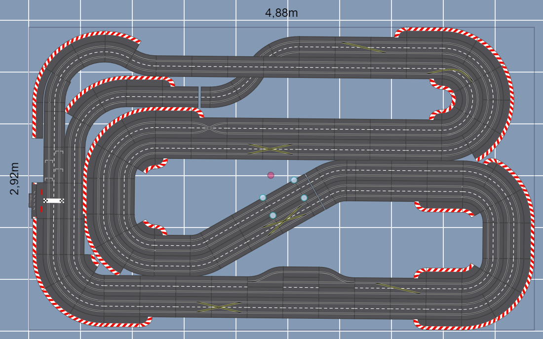

Merci à tous pour vos commentaires. En effet vous avez raison il y a trop de virage et il est sans doute trop long.
Du coup j'ai fait un pseudo 4 voies, un peu plus court (40 m de piste), les vehicules vont rouler dans le même sens sur les 4 voies ca donnera l'impression d'un vrai 4 voies mais en fin de compte c'est juste 2 voies l'une à côté de l'autre.
J'ose encore vous demander votre avis?
Merci, bonne journée.
Là le tracé est beaucoup plus agréable, Je vois deux ou trois petites chose : 1- Le croisement de voies à mon avis est inutile et destructeur pour les voitures.
2 - De la façon dont les pistes sont imbriquées, tu risques d'avoir du mal à fermer la piste intérieur. (Il reste un espace sur ton plan que je pense tu ne pourras pas combler.
3 - les deux tracés sont si différents, qu'il faut considérer rouler sur l'une ou l'autre au choix, mais pas les deux en même temps. C'est peut être un avantage ; en considérant les deux sens de roulage, ça te fais quatre tracés différents, sans avoir à démonter ta piste. Ce qui est très bien.

Pour le peu que j'ai roulé en digital sur une carrera 4 voies, elle était en DAVIC donc, une seule alim pour toute la piste.
Il vaut mieux privilégier un tracé plus petit mais fluide avec des belles courbes qui s'ouvrent et se referment , plutôt que de se contenter de 3-4 courbes identiques à chaque fois pour remplir au taquet le plateau.
Pense au ramassage, les sorties en milieu de plateau vont être compliquées même avec une pince.
Je suis du même avis pour les croisements non digitaux, c'est le meilleur truc pour éclater les voitures.

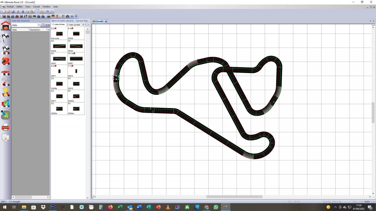

En fouillant un peu sur le Forum, j'ai trouvé ça : https://www.franceslotforum.com/forum/logiciel-track-planner-de-carrera-il-existe-encore-1482748.html
Plus bas sur cette page, tu trouveras le lien très utile proposé par Vilbrequin vers le logiciel UR30.
J'ai téléchargé la version démo gratuite et j'ai dessiné ce tracé ci-dessous en tenant compte de ta surface. Pour que le ramassage soit possible, la table doit suivre le tracé extérieur du circuit.
Je n'ai pas inclus les aiguillages mais c'est possible de la faire.
C'est un tracé court et rapide à la fois, tout en étant très technique, pour aller vite dessus, ça demande de l'habileté, ce qui fait que tu ne t'en lasseras pas rapidement. En même temps c'est un tracé agréable à rouler, facile à ramasser, avec une vue correctement dégagée et qui permet de balles bourres. Je laisse nos autres amis nous dire ce qu'ils en penses, mais au final c'est à toi de voir.

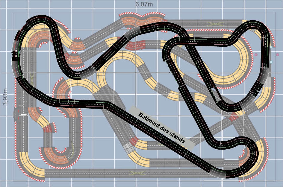

Pour être complet, voici ci dessous le tracé que je te propose positionné sur ton premier tracé. Pour comparer les dimensions.

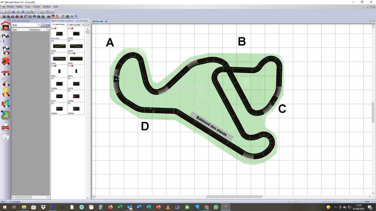

Et voici le tracé avec la découpe de la table, le possible bâtiment des stands et les poste de pilotages, marqués A, B, C, D, placés sur des zone de ramassage.

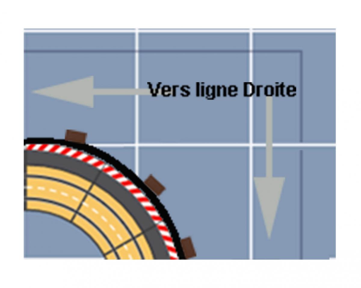

Attention, chacun à sa méthode pour fixer la piste au circuit. Ce que je conseille vivement, c'est de ne bloquer que les virage au bout de chaque ligne droite par un profilé de caoutchouc mousse de section carrée d'un centimètre, collé avec du double face sur les vibreurs du circuits et tenu par des cales en bois collées à l'extérieur (voir le schéma ci-dessous).
La bande noire représente la mousse de caoutchouc, les rectangles marrons représentent les cales en bois. Ce système empêche la piste de se disloquer ou de bouger sur le plateau de jeu, mais permet la dilatation entre l'hiver et l'été. Une piste fixée sans possibilité de se dilater, soit gondole l'été, soit de disloque l'hiver.

Un peu tout les rayons : Huit R1-30° / neuf R1-60° / deux R2-30° / quatorze R3-30° / quatre R4-15° + Une droite grille de départ / 6 droites standard / quatorze droite double standard 20587 / deux droite 1/3 de standard 20611 / une droite 1/4 de standard 20612.
Toute fois tu peux moduler le tracé, c'était surtout histoire de te proposer un style qui selon mon avis remplis les fonctions de ramassage, occupation de la surface longueur du tracé et intérêt de pilotage. C'est pour moi le genre de tracé idéal, que je reproduirais bien sur une surface de 12X8 mètres si seulement j'avais la place !
