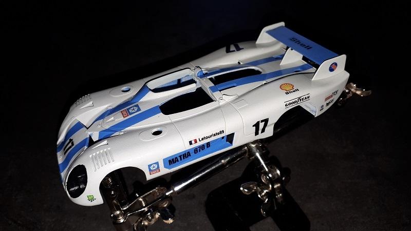

Date du message : mercredi 1 janvier 2020 à 19h41
Bon ba voila tout a été dit, pas besoin de tuto .
+1 pour l'option papier qualité photo et comme option qualité d'impression, je sélectionne "ppm maximum".
Je prends également mes feuilles sur Amazon et 2 couches de vernis après impression, 1 passe légère et la 2nde plus chargée.
Par contre, pour éviter un souci que j'ai eu, j'ai récupéré une grande boite de Ferrero rocher dans laquelle je mets la feuille après impression et couches de vernis pour la protéger des poussières ambiantes pendant le temps de séchage. la première fois ou ca m'est arrivé je me suis retrouvé avec des petites poussières prises dans le vernis
Avec les feuilles que je prends, je ne sais pas pour vous, mais pour moi pas besoin de produit pour assouplir le décals avant pose.
Juste une goutte d'eau sur la carrosserie apposée au coton tige, je pose le décal, le positionne, et avec un second coton tige sec, je retire l'excédent d'eau.
Message modifié le mercredi 1 janvier 2020 à 19h43 par letouriste89
