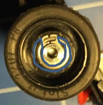

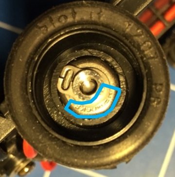

Je commence par la version noir mat #4 test Le Mans 2013. Comme expliqué, j'ai été confronté à une voiture dont l'assemblage en usine était incorrect: j'ai dû modifier le bearing de la roue avant droite. Alors pour faire simple, et pour vous permettre éventuellement de vérifier si la vôtre a été montée correctement, je vous montre un moyen simple de le vérifier:
- lorsqu'elle est correctement montée, la roue avant gauche doit apparaître comme ceci:
en d'autres mots, ce qu'on voit du bearing ne doit comporter aucune inscription quand on regarde la roue par l'extérieur (en retirant l'enjoliveur)
- et inversement, lorsqu'elle est correctement montée, la roue avant droite doit apparaître comme ceci:
ce qu'on voit du bearing doit comporter une inscription quand on regarde la roue par l'extérieur (en retirant l'enjoliveur).

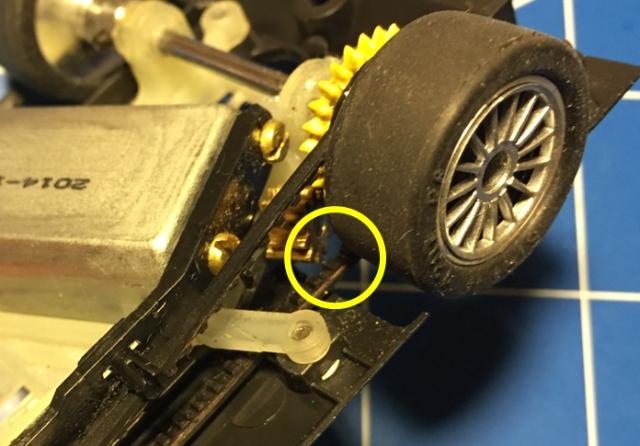

Je poursuis avec la version blanche #2 victorieuse au Mans en 2013, qui souffrait de gros problèmes de roulage.

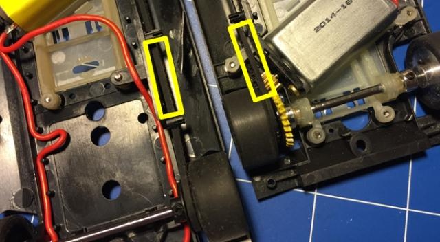

Commençons par comparer les deux voitures:
A gauche la version #2 victorieuse, à droite la version #4 test: on voit que les montages diffèrent quelque peu, et en particulier que la courroie est plus large sur la version la plus récente.
Ce qui n'est pas sans incidence sur le fonctionnement:

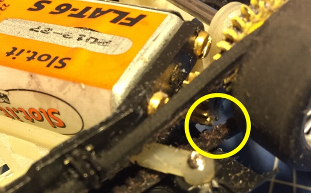

- la version #4 test se présente comme ceci
on constate qu'il y a de l'espace entre le pignon et la courroie, et si cette dernière est bien tendue, il n'y a aucune raison que les deux éléments entrent en contact;

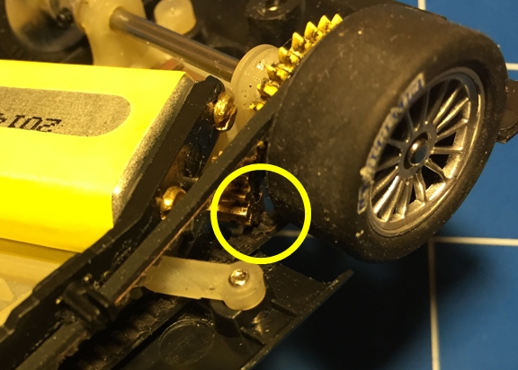

- quant à la version #2 victorieuse, en sortie de boîte elle se présente comme ceci (et mon exemplaire n'est pas un cas isolé, j'ai pu le constater sur d'autres exemplaires!!!):
on constate que le pignon touche la courroie - et comme ils tournent en sens opposés, ce contact freine la voiture et perturbe son fonctionnement (en plus de détériorer la courroie).

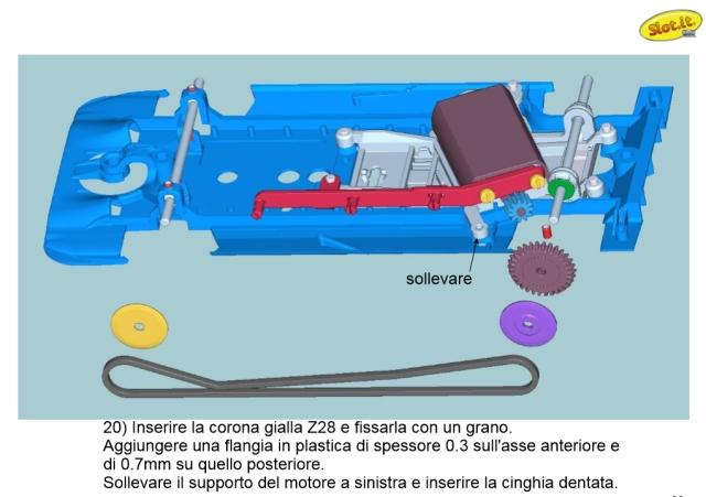

J'ai modifié le réglage de l'axe arrière:

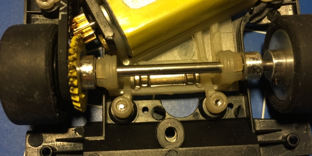

- avant modification: la partie intéressante (à gauche) comporte successivement la roue en elle-même, la courroie sur la partie crantée, puis une bride (peu visible sur la photo - c'est un disque noir en plastique, très fin) visant à maintenir la courroie sur la roue crantée et à éviter qu'elle n'entre en contact avec la couronne (jaune)

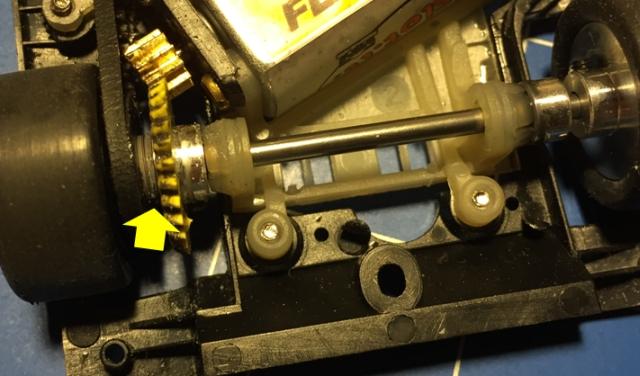

- après modification: j'ai inséré des "spacers" (voir flèche jaune) entre la bride (qu'on aperçoit toujours aussi mal sur la photo!) et la couronne ...
... de façon à créer plus de distance entre la courroie et le pignon

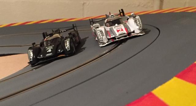

Résultat? Eh bien j'ai à présent deux excellentes voitures, qui s'en donnent à cœur joie sur l'Autodromo dell'Acqua Rossa! On les aperçoit ici dans l'épingle "bankée" du Karrusell:
Pour être tout à fait honnête, la #4 test me semble encore légèrement plus à l'aise, mais la #2 victorieuse revient de loin en termes de performance ...

C'était encore une erreur de montage en usine. Je viens de vérifier sur le site slot-it, il y a la notice de montage du système 4wd et le spacer doit être monté entre la couronne et la poulie crantée.

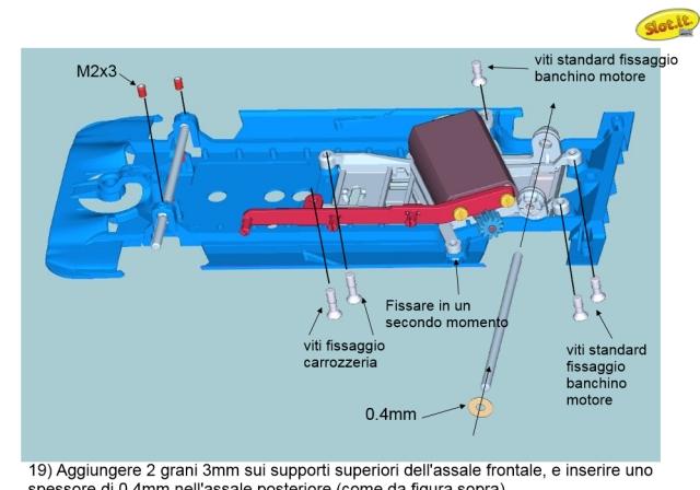

Salut Hubert,
Pas tout à fait: il y a deux "spacers" (je reprends des extraits de la notice de montage, que j'ai abondamment consultée ces derniers jours!):
- il y a un premier "spacer", de diamètre réduit (classique pour les modèles Anglewinder), d'épaisseur 0.4mm, qui se place entre le palier et la couronne, il est représenté en beige au bas de cette première image:
- il y a ensuite un second "spacer", entre la couronne et la partie crantée de la roue, de diamètre plus important et d'épaisseur 0.7mm, il est représenté en violet en bas à droite de ce second extrait:
Quand je compare avec le montage initial de ma voiture
force est de constater que le montage était correct et conforme au plan.
Je persiste donc à penser que l'erreur est de ne pas avoir anticipé le problème de contact entre pignon et courroie qui résulte de l'augmentation de la largeur de cette fameuse courroie crantée.
cousinhub88 a écrit :
pour ce qui est de la largeur de la courroie, j'ai constatée sur la mienne, la noire, que la courroie avait tendance à se vriller le long de son parcours quand on fait tourner manuellement le système.
Augmenter l'épaisseur de la courroie permettrait de diminuer ce phénomène, je vérifierai sur la mienne.
Ce faisant, tu résoudrais sans doute le problème de la courroie qui vrille, mais tu serais sans doute confronté au problème que j'ai rencontré avec pignon et courroie qui entrent en contact.
Pour éviter cette vrille, peut-être que d'autres solutions existent, comme jouer sur la tension de la courroie ou faciliter son parcours avec les accessoires prévus, soit en plastique (fournis avec le modèle)
