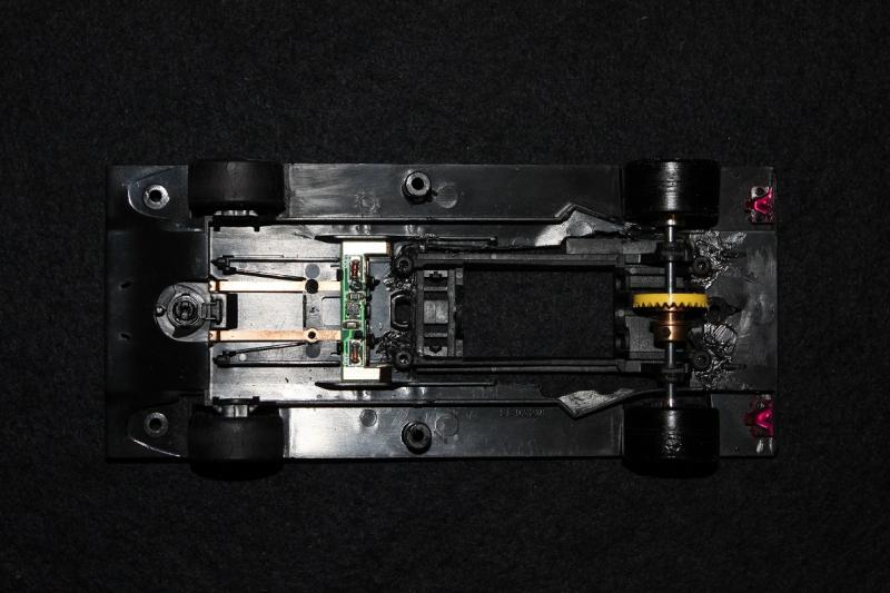

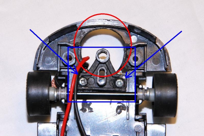

On continue, avec la modification du porte-guide.

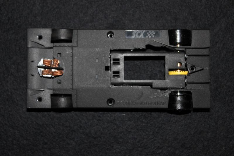

Première photo : porte-guide vu de l'intérieur :
La zone de circulation du guide a été élargie à la Dremel (ovale rouge.
Le porte-guide + train avant d'origine Slot It a été réduit au minimum (rectangle bleu) pour être placé
dans la zone libérée après suppression des lamelles de contact SCX d'origine.
La partie conservée est fixée par deux vis de châssis (flèches bleues), enduites d'une goutte de cyanolite.

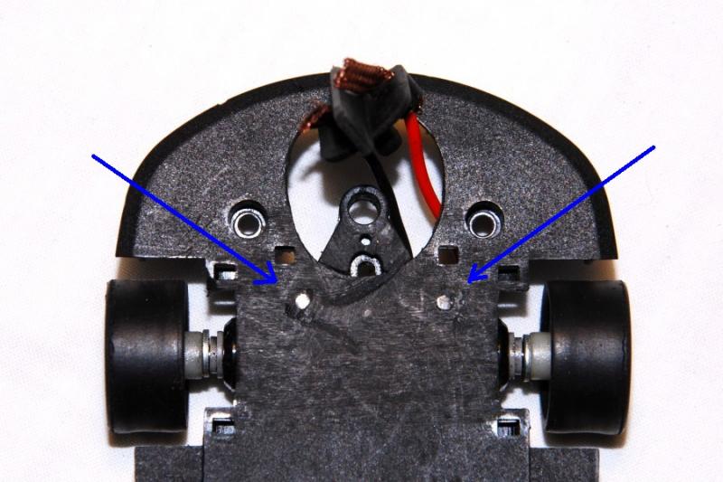

Deuxième photo : porte-guide vu de l'extérieur :
Comme pour le porte-moteur, les vis de fixation ont été rabotées pour ne pas dépasser du châssis.

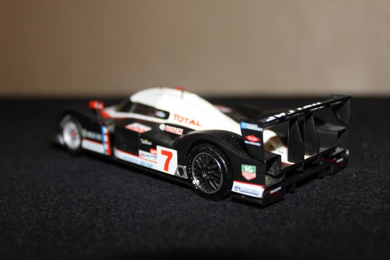

Date du message : samedi 24 août 2013 à 22h22
Premier tour de roue aujourd'hui.. La greffe a marché c est pas mal. Moteur Slot it Boxer/2 21500 tr/mn installé.. Tout va bien. Photo a suivre prochainement.
Merci encore pour tous les conseils !!!
