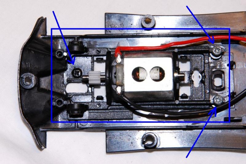

Il est possible de passer un berceau moteur Slot It HRS, même si l'avant et l'arrière ne sont pas plats,
simplement en réduisant la longueur du porte-moteur comme sur les photos qui suivent
Première photo, le porte-moteur vu de l'intérieur :
Il a été réduit aux extrémités et cadré pour venir à l'emplacement du porte-moteur d'origine (rectangle bleu)
il est fixé par 3 vis de châssis (flèches bleues) au lieu de 4 car les pattes arrière du porte-moteur arrivent à l'endroit
où le châssis de la Ferrari remonte et je ne voulais pas percer sur une zone en biais

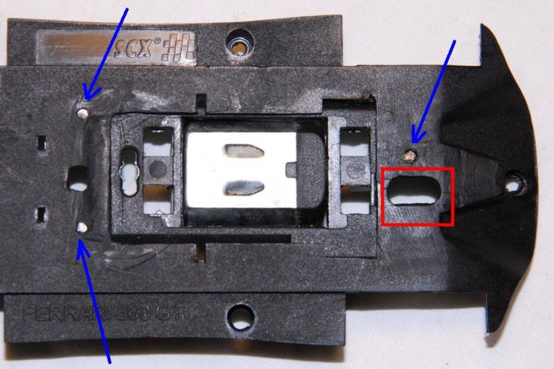

Deuxième photo, le porte-moteur vu de l'extérieur :
Une "lumière" (rectangle rouge) a été créée pour permettre la libre circulation de la couronne.
Les vis de fixation (flèches bleues) ont été limées pour ne pas dépasser du châssis.
Le vissage est renforcé par une goutte de cyanolite.
Pour mémoire, la fenêtre du châssis n'a pas été élargie car j'ai décidé que le porte-moteur serait plus "haut"
ce qui permet d'abaisser l'ensemble de la voiture
A toi de voir ce que tu préfères et/ou ce qui est possible à faire sur la 908 HDI.
P.S. Le porte-moteur utilisé est prévu pour un "cage courte" (ici, un GMC MT01, équivalent à un Slot It orange ou un NSR Shark 22)
mais cela marche aussi avec un porte-moteur "cage longue" qui a les mêmes cotes extérieures.
