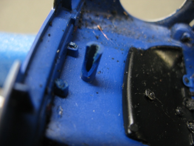

J'avais acheté sur ebay une SRC Porsche 970 L, parceque je la trouve belle et qu'elle était pas très chère... Dans la vitrine depuis un moment, j'ai décidé de voir comment elle roule. Normal, après la proxi que j'ai accueillie, je voulais voir si j'avais une voiture qui puisse ne pas être ridicule... et là, surprise ma jolie Porsche à un châssis tous cassé, fendu en largeur, puits de guide fêlé... vis ne mordant plus dans les inserts. Je me suis fais un peu avoir

Les puits de vis : faiblesse de la marque. Je m'en suis rendu compte récemment. Solution : frein-filet ou un peu de colle à bois en attendant une plus grosse réparation.

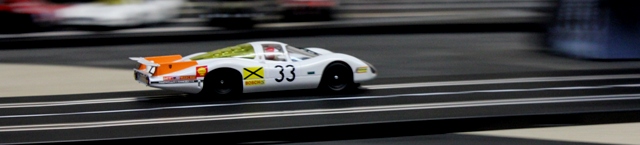

Voici une des miennes :
