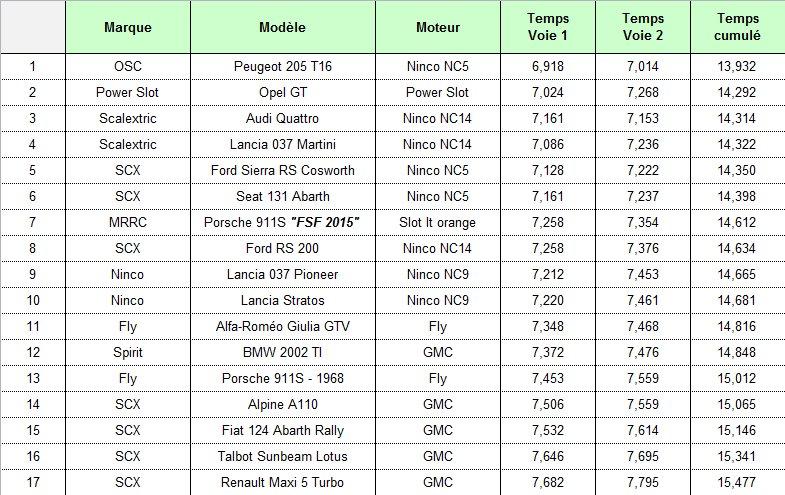

Sur la Maxi 5, j'ai tout repris ( ou presque... ) :
- changement des pneus AV (d'origine) pour des anciens uréthane en 18 x 7, usés et lissés,
- recadrage en hauteur de l'axe de roues AV pour être synchrone avec le guide Ninco qui a remplacé il y a déjà un moment le guide d'origine,
- reprise du lest en place ( allègement d'environ 4 g ) --> poids actualisé : 78 g,
- changement du pignon de 8 dents pour un 9 dents,
- pour finir, mise en place d'un GMC tout neuf, suite à un problème de charbon décollé sur le précédent ( un de mes plus vieux GMC, je crois ).
En prime, j'ai débranché les phares car un des phares AV a lâché !
Pas eu le temps de trouver des résistances et de mettre en place le "truc anti-claquage" de LanciaB.
D'ores et déjà, sur voie 1, j'avoisine les 7,7 s mais je pense qu'elle peut encore améliorer.

Pour revenir à la Maxi 5, j'ai retravaillé le coulissé du guide Ninco (qui est retaillé et enquillé dans l'axe pivotant rectangulaire d'origine SCX) pour que les fils n'accrochent plus à l'AV du châssis.
Le tilting a été travaillé aussi, sur la base de vis millimétriques NSR à la place des vis d'origine, à l'AV et à l'AR.
Pour mémoire, les vis latérales avaient déjà été supprimées lors des premières modifications de la voiture.
Bref, amélioration de comportement, la voiture semble plus régulière.
Pour les temps, c'est honorable... en fin de tableau de mes "proxy replica".
P.S. Changer le moteur au profit d'un "cage longue", pourquoi pas ?
J'ai justement 1 ou 2 MSC en réserve... mais avant, je vais renforcer mes barrières !

Ultime test de la Maxi 5 il y a une 1/2 heure avec les pneus AV vernis : pas d'amélioration... mais je "fatigue" un peu.
Simamine, tu as raison, je pense qu'un moteur trop puissant ne peut qu'aggraver les choses car elle reste une voiture très courte et relativement haute.
Du lest dans le nez, oui, je confirme, cela lui fait du bien.
Pour revenir aux pneus AR, les Ultimatt G4 ont un grip "raisonnable" qui n'empêche pas la voiture de dériver légèrement sur le Scalex' ( sur du Ninco, ce serait une autre paire de manches... )
Je vais en rester là avec elle, j'ai au moins gagné le fait que son comportement est devenu plus sain.
