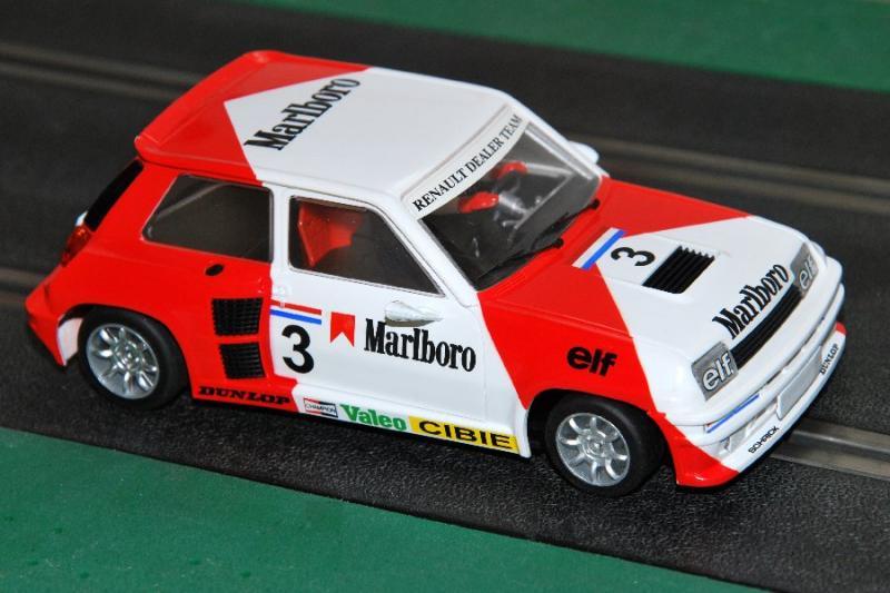

La voilà, elle est arrivée ce matin, toute pimpante dans sa boite d'origine.
Petite préparation avant un test comportement et chrono "en sortie de boite" :
- démontage de l'aimant,
- graissage de la transmission,
- dégraissage des tresses et des pneus,
- décollage des autocollants "Renault"... qui cachaient les décalcos Marlboro !
Après quelques séries de 10 tours, le comportement est très sain, elle supporte son moteur d'origine ( un S3X ) beaucoup mieux que la BMW 2002
du fait qu'elle est mieux campée au sol et un peu plus lourde ( 81 g ).
Sinon, effectivement, il y a quelques réglages à prévoir sur le pod moteur :
les ressorts un peu mous font que les roues AR touchent parfois la carrosserie et ralentissent la voiture.

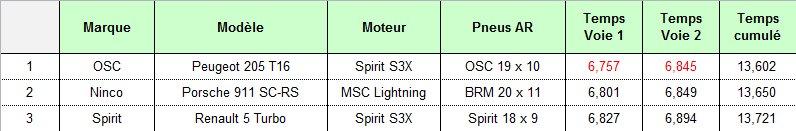

Cela ne l'empêche pas de prendre d'ores et déjà la 3ème place du classement "rallyes proxy",
derrière la Porsche 911 Ninco et la Peugeot 205 OSC, avec les temps suivants :
- voie 1 : 7,112 s - voie 2 : 7,098 s
A suivre...
Date du message : vendredi 27 mars 2015 à 15h03
Superbe livrée!
Viraufrin a écrit :
Effectivement, il y a quelques réglages à prévoir sur le pod moteur : les ressorts un peu mous font que les roues AR touchent parfois la carrosserie et ralentissent la voiture.
Nous sommes d'accord!

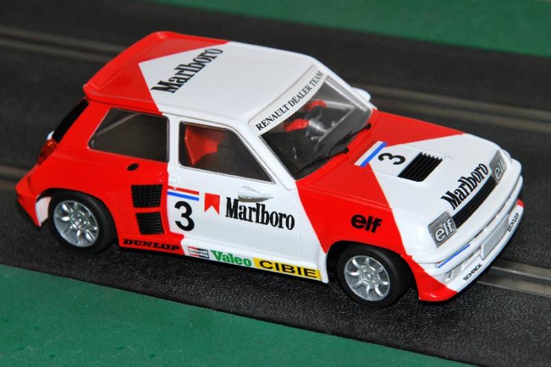

Date du message : samedi 28 mars 2015 à 17h37
Aujourd'hui, "travail" sur deux axes :
Remplacement du moteur de la Peugeot 205 T16 OSC :
J'avais déjà installé un NC-5 à la place du moteur d'origine qui était un peu trop aimanté à mon goût
mais entretemps j'avais dans ma boite à rabiot le Spirit venant de la BMW 2002 TI : je l'ai donc installé dans la 205.
Affinage du comportement de la Renault 5 Turbo Spirit :
L'avant me paraissait un peu léger et encore un poil baladeur...
J'ai donc réduit le débattement du train AV avec une cale qui fait lest ( 2 g ) et j'ai compensé par un peu de tilting sur l'AV du châssis.
Voici le résultat en tête du classement "rallye" : 3 voitures qui auraient "joué la gagne" dans la proxy.
Date du message : samedi 28 mars 2015 à 17h44
Effectivement, j'ai oublié de te dire qu'il faut limiter le débattement vertical de l'axe AV.
Pour les amortisseurs à l'arrière, je n'ai pas condamné les miens mais je les ai simplement "durcis" en les comprimant au repos. Je trouve que c'est pas mal comme ça…
Il faudrait que j'essaie en remplaçant ceux d'origine par des beaucoup plus durs.

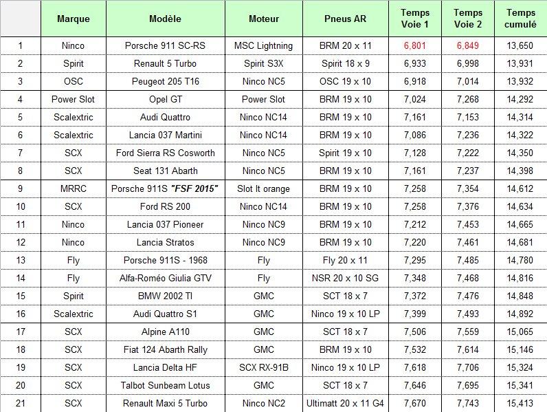

Tout à fait : le véritable intérêt c'est de pouvoir étalonner mes voitures sur un "standard" récent.

je prends toujours autant de plaisir à lire les évolutions de ce post, j'aime bien le coté technique avec les tableaux récapitulatifs, les explications des modifs, les chrono réalisés...et surtout j'adore les autos qui sont traitées c'est vrai que le thème de la proxi m'a donné envie de ressortir et redécouvrir les voitures que j'adore...
