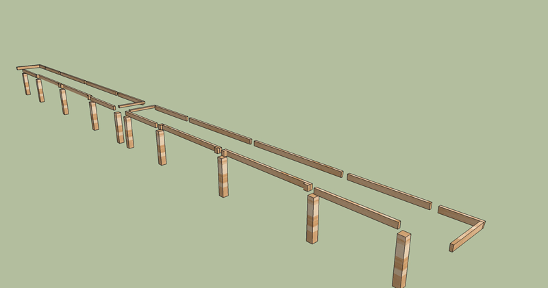

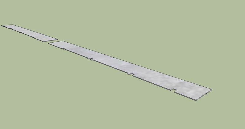

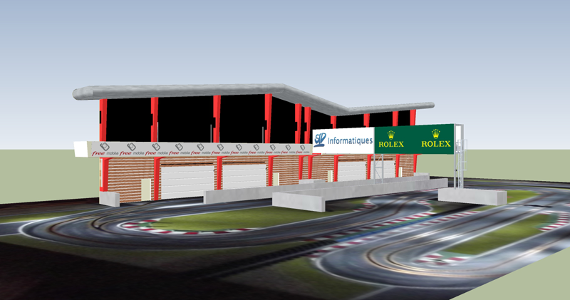

Bonjour à toutes et à tous

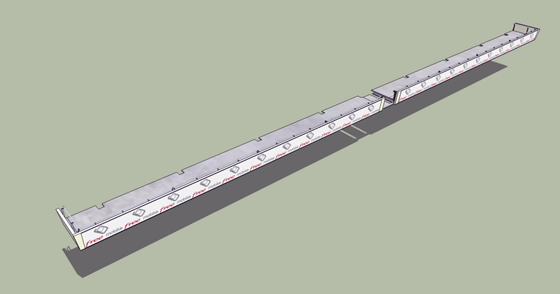

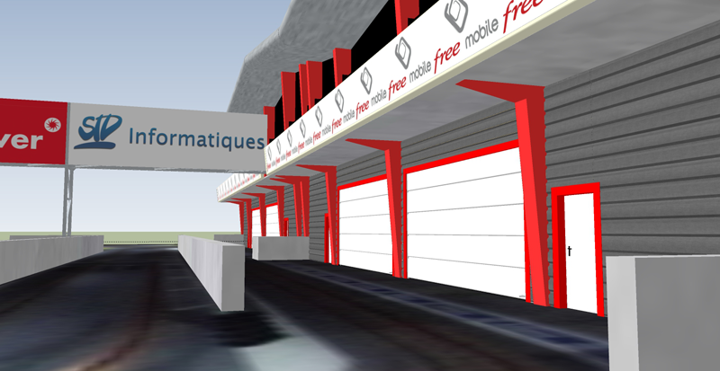

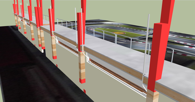

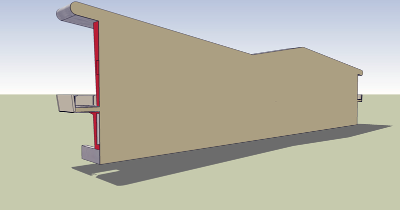

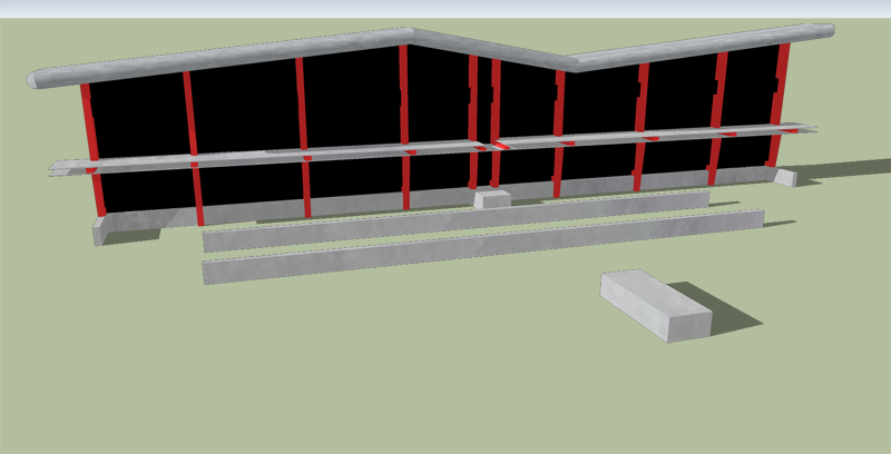

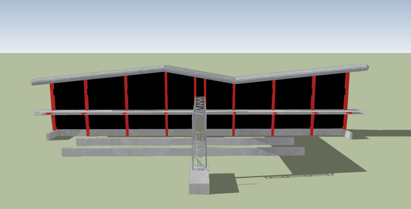

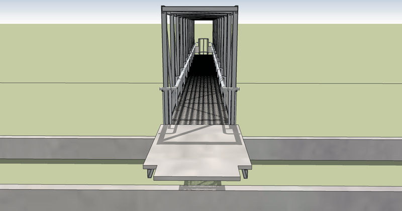

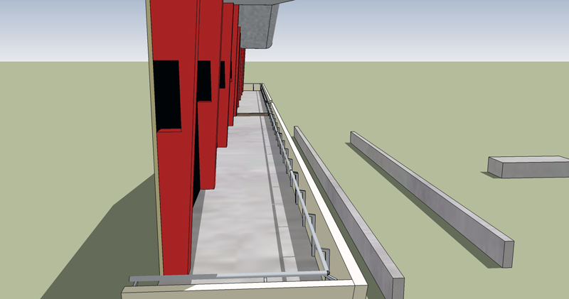

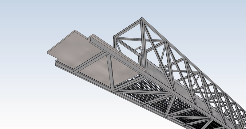

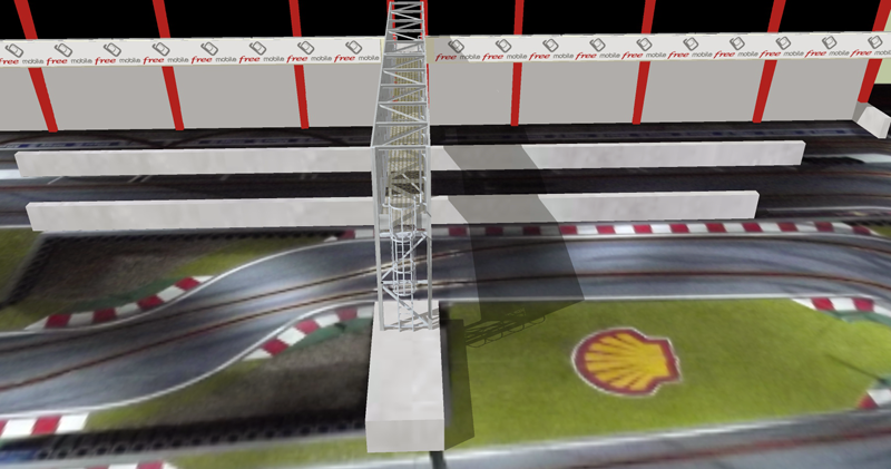

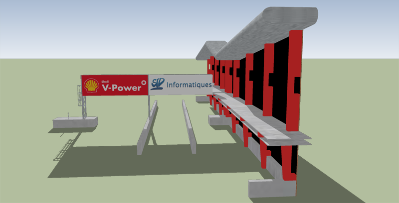

Voici l'avancée des modélisations 3D de mes garages et de la passerelle.
Le bâtiment principal :

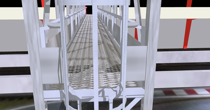

La passerelle :
La partie qui devrait être fixe :
Ajout des pièces amovible pour la maintenance :

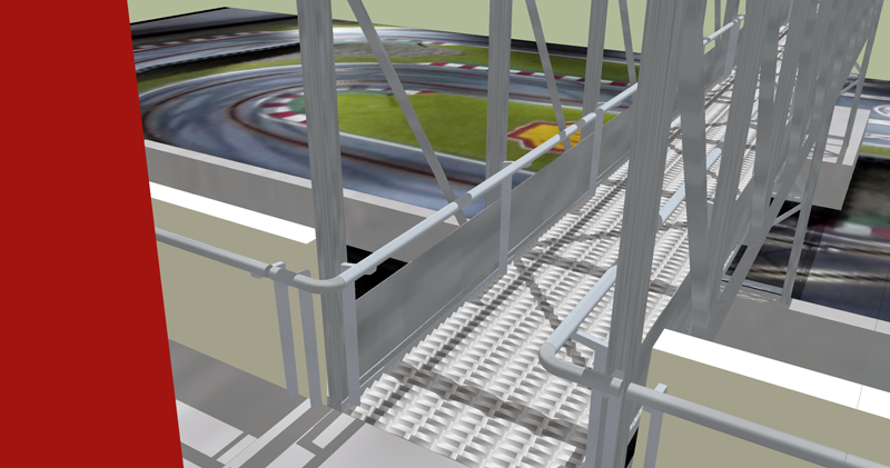

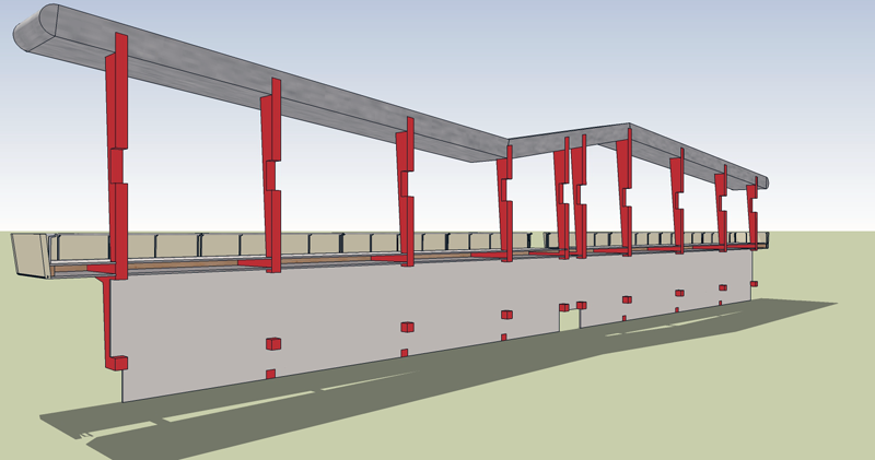

Les parties supérieures de la passerelle intégreront les garde-corps, les mains courantes et tout le système d'éclairage du bâtiment principal.
Elles se soulèveront pour faciliter la maintenance

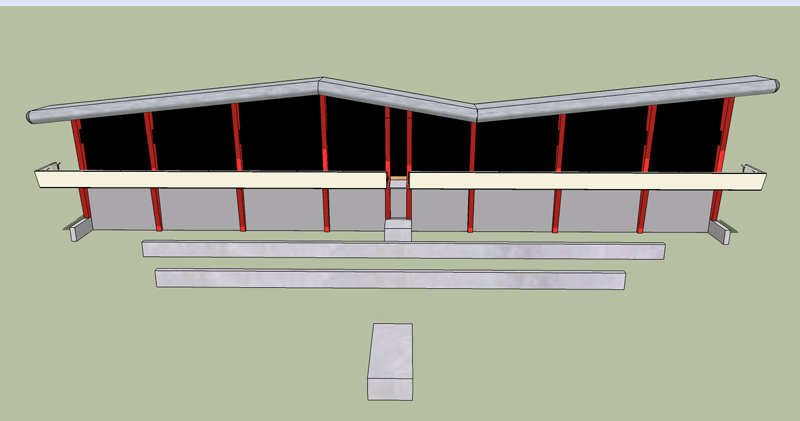

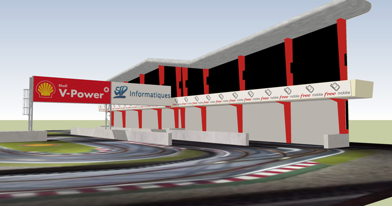

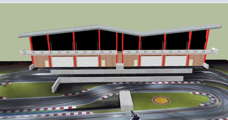

Vue d'ensemble :

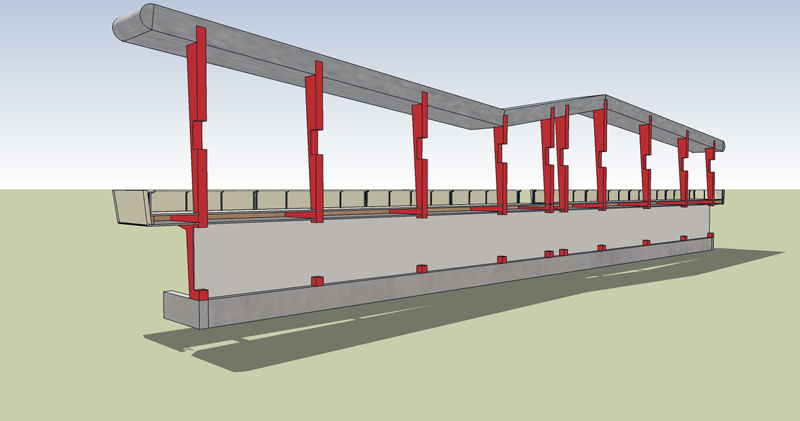

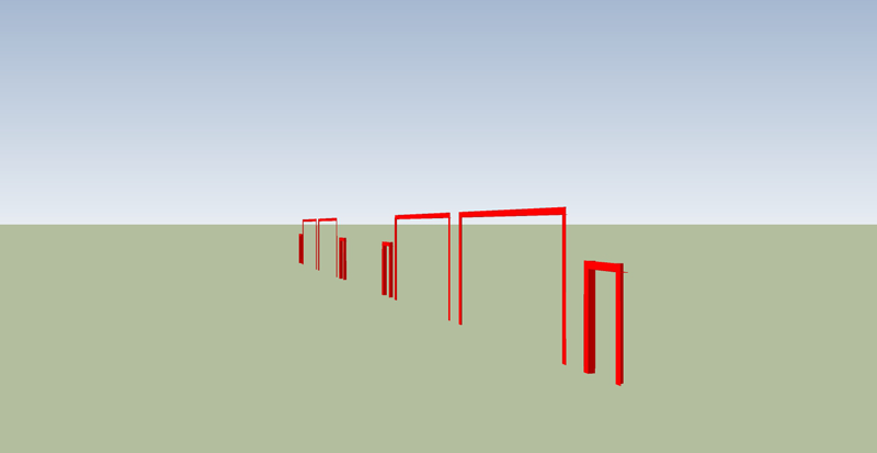

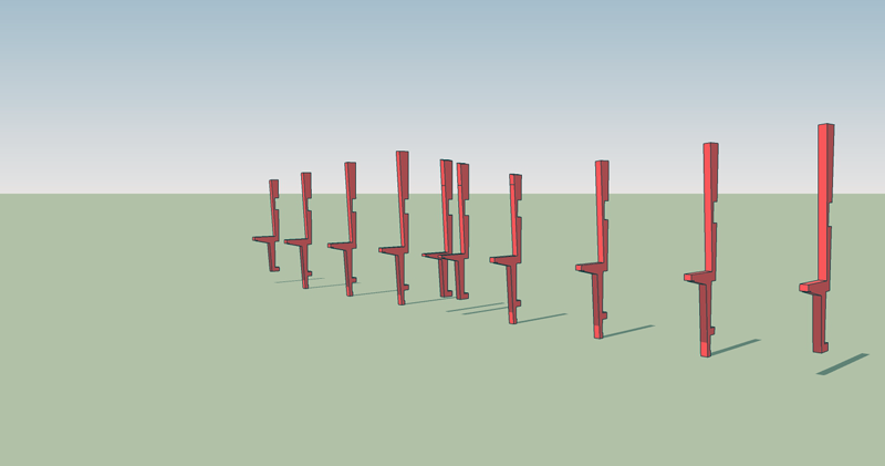

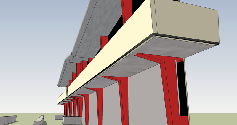

Le toit et les piliers :
Ce seront les pièces les plus complexes à réaliser :confus: .

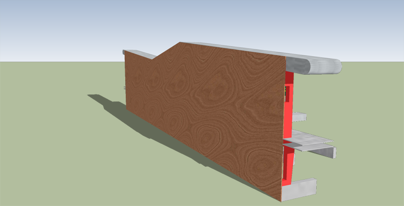

L'arrière :
Démontable, elle masquera tout le système de câblage et d'éclairage voir plus.

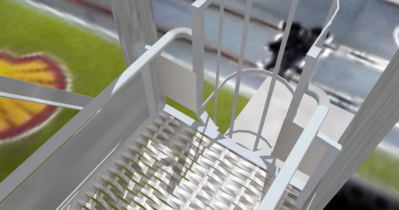

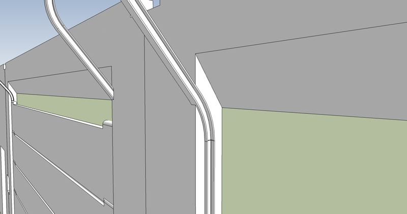

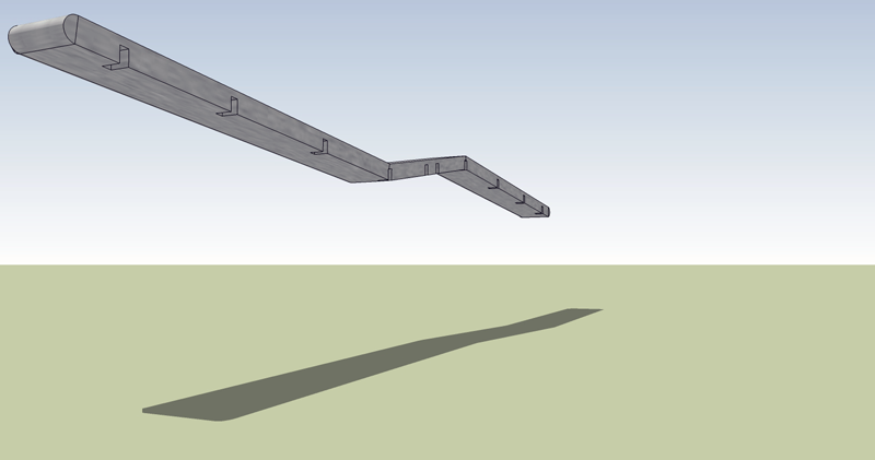

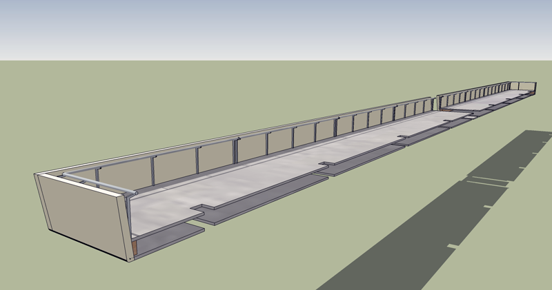

Les modifications de la passerelle :
Pour faciliter le démontage de la passerelle, les points d'ancrage seront juste posés sur les piliers centraux. Sur ces points d'ancrage reposera une dalle imitation béton comme celui du sol de la passerelle au-dessus des garages.
J'aurais juste à la soulever pour la libérer

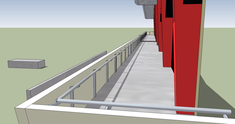

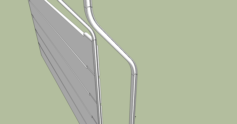

Rajout des mains-courantes courbées.
Cette modélisation 3D permet vraiment une bonne préparation, j'ai pu constater et corriger certaines pièces et dimensions par rapport au plan 2D original que j'avais réalisé avec Solid Edge. Certaines pièces sont encore susceptibles d'être modifiées, mais de manière générale, vous avez une visualisation assez précise de ce que j'avais imaginé en février 2009
Je n'imagine même pas le travail supplémentaire et le surcoût que cela aurait engendré si je m'étais lancé directement avec mes seules idées.

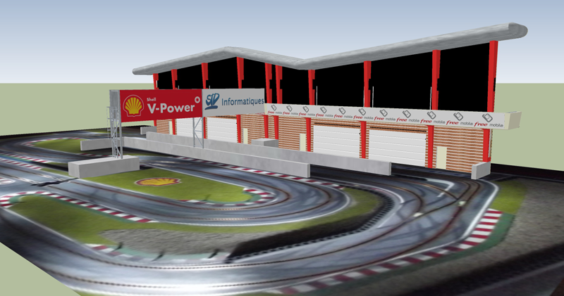

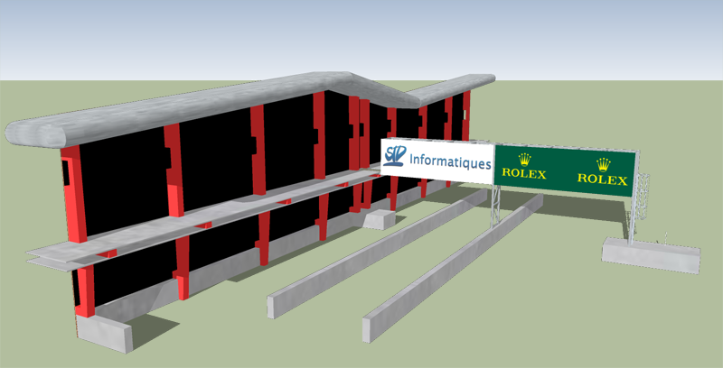

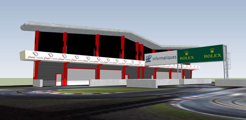

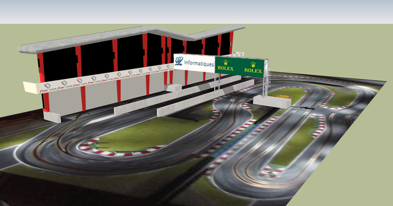

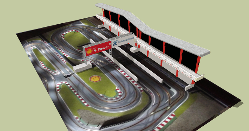

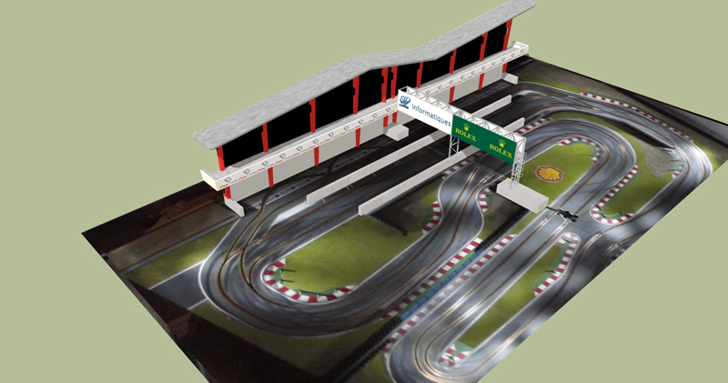

Pour finir, voici les modèles intégrés sur une photo de ma piste en vu de dessus
À bientôt pour la suite

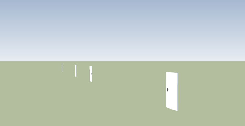

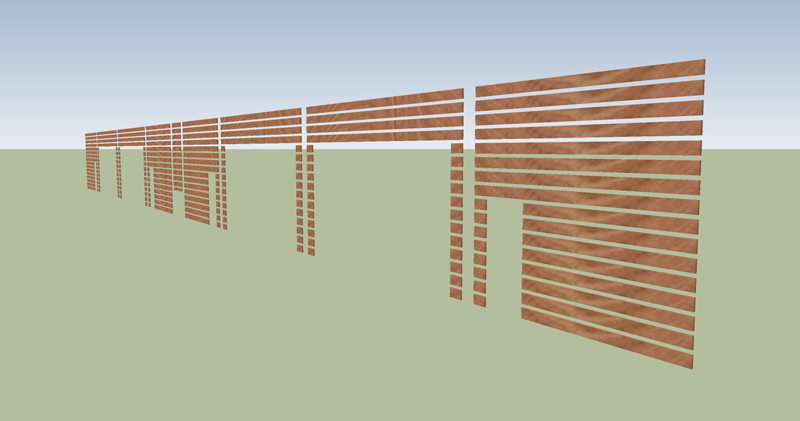

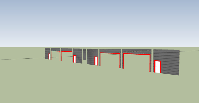

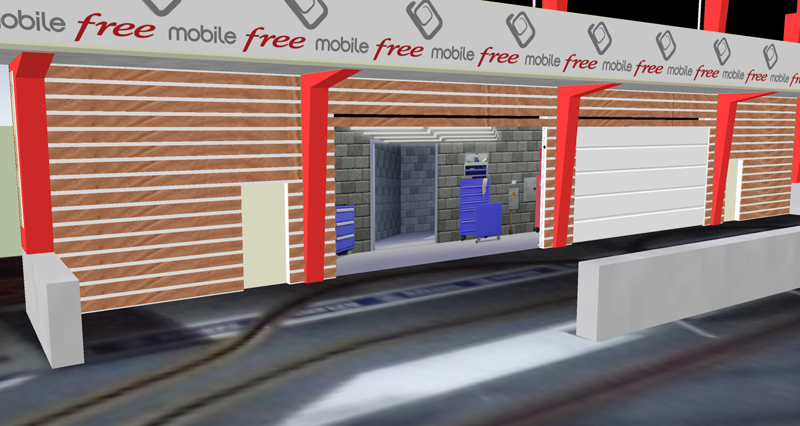

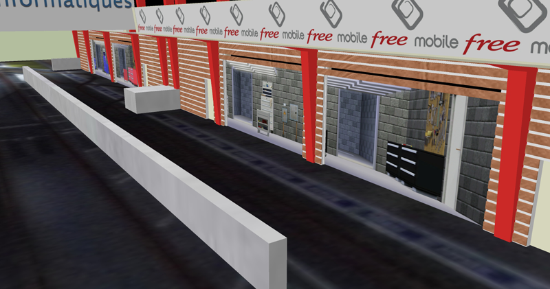

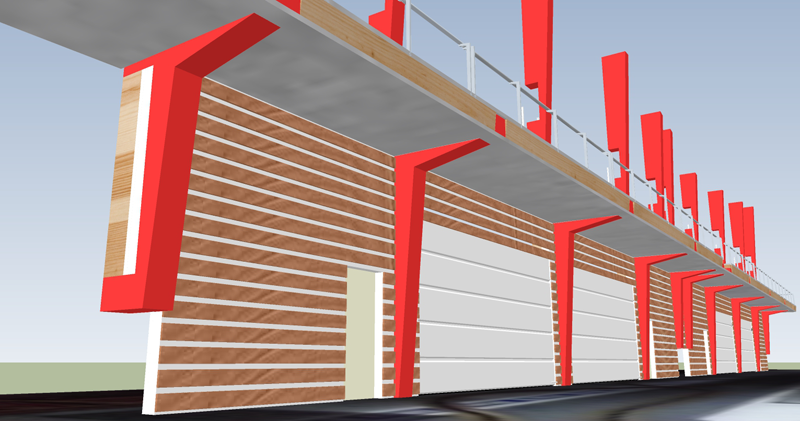

Voici la suite de la modélisation.

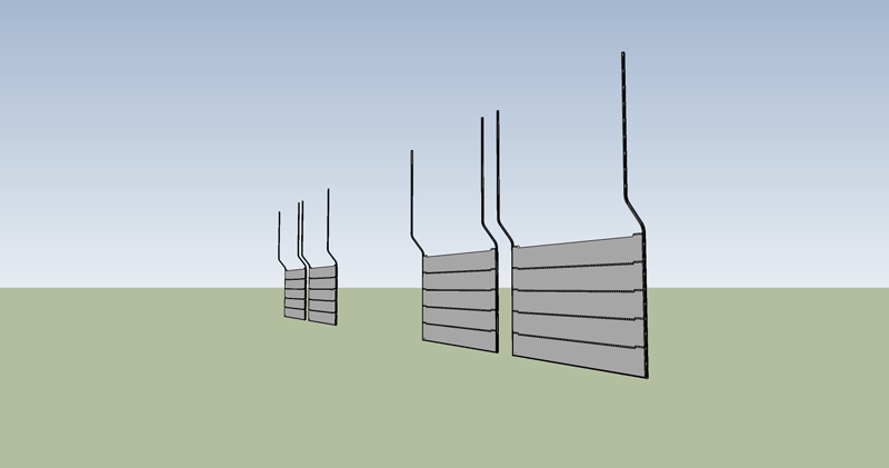

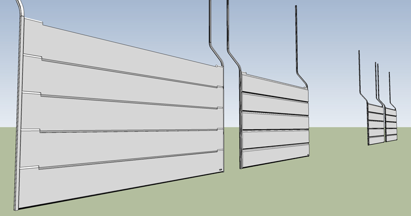

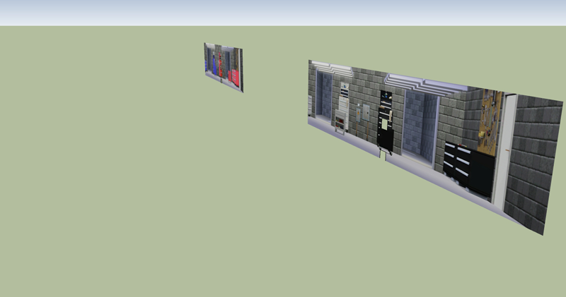

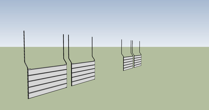

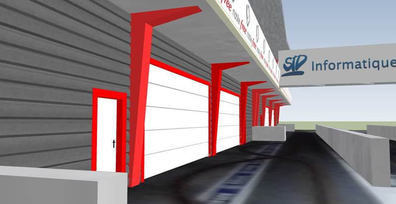

Gros travail réalisé sur le mécanisme des portes de garages qui devait impérativement rentrer dans si peu d'espace
Les portes devaient être amovibles comme dans la réalité, mais au vu de l'espace disponible, impossible de créer des garages à l'échelle 1/32. J'ai donc trouvé une solution en utilisant des images de garages en trompe l'œil qui pourraient être éclairées en mode nuit.
Pour ce faire, j'ai créé celles-ci à partir d'un jeu vidéo très connu
et qui seront éclairé par le dessus avec des leds.
Les portes pourront être maintenues ouvert ou fermé grâce à un loquet de verrouillage.
L'ensemble devrait donner un effet plutôt réaliste de l'éclairage quand les voitures se ravitailleront de nuit. Comme aux 24h du mans
Aperçu garages "fermé" et "ouvert".
Zoom sur les portes de garage.
Retrait du cache sur la première porte.
L'intérieur des portes de garages

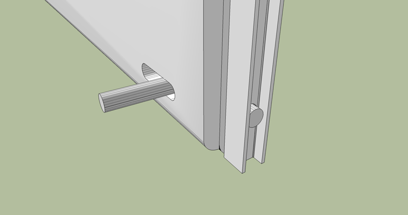

Le loquet de verrouillage pour le maintien de la porte de garage "fermé" ou "ouvert".

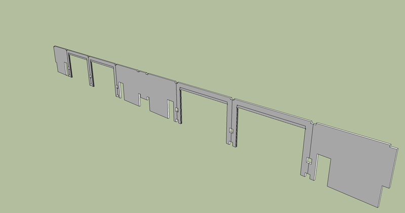

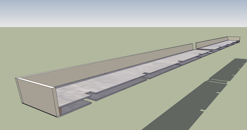

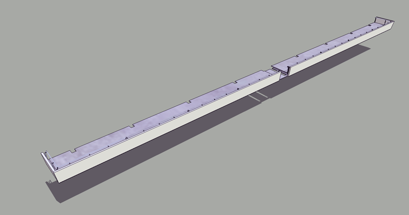

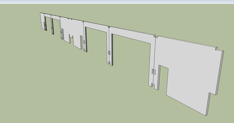

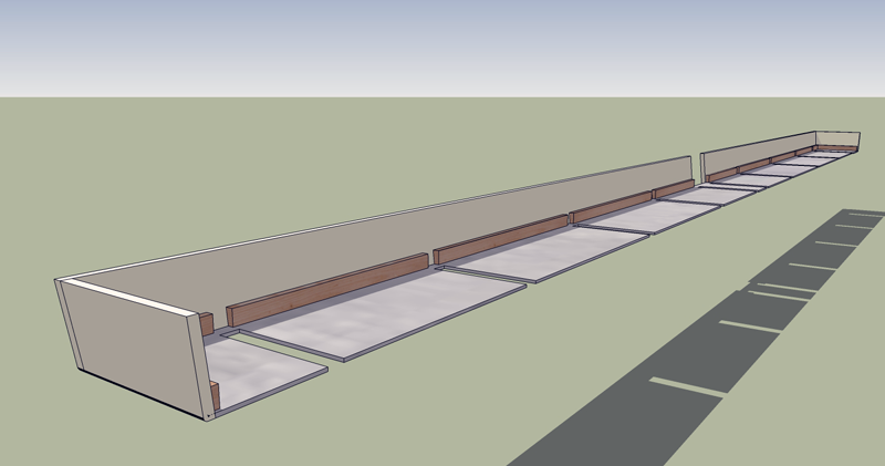

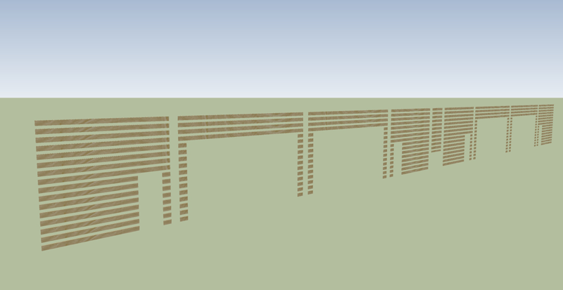

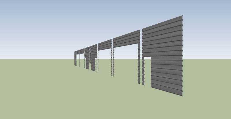

Les supports du futur bardage.

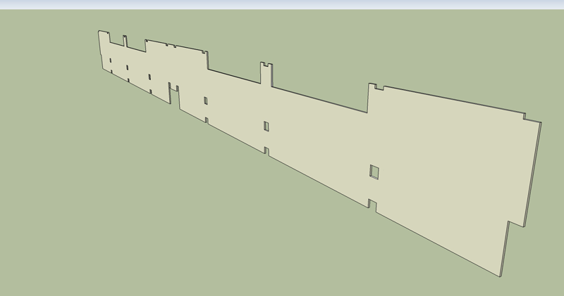

Les plaques qui supporteront les rails des portes de garage et le bardage et les supports de ce dernier.
Recto.
La plaque intermédiaire modifiée qui servira de support aux images.
Vue d'ensemble du montage
Extérieur.

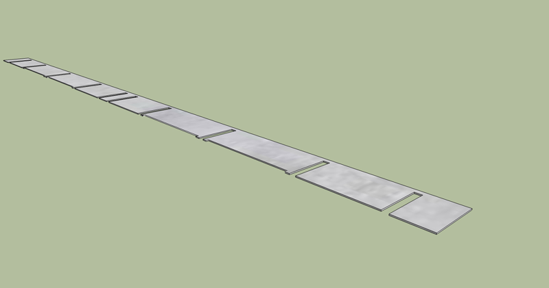

Plaque supérieure de la passerelle modifiée.
Plaque inférieure de la passerelle modifiée.

fretz, pour la passerelle principale, oui, pour les garages, non
Les piliers seront réalisé avec des tasseaux de pin.
Le bardage en feuille d'aluminium avec une ou deux couche de vernis teinté.
Les plaques inférieure et supérieure de la passerelle et la plaque intermédiaire seront en carton bois.
La plaque du fond (arrière) sera surement en médium ou contre plaqué.
La plaque des portes de garage sera du carton plume.
Les main courantes j'hésite encore.
