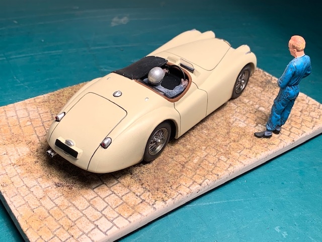

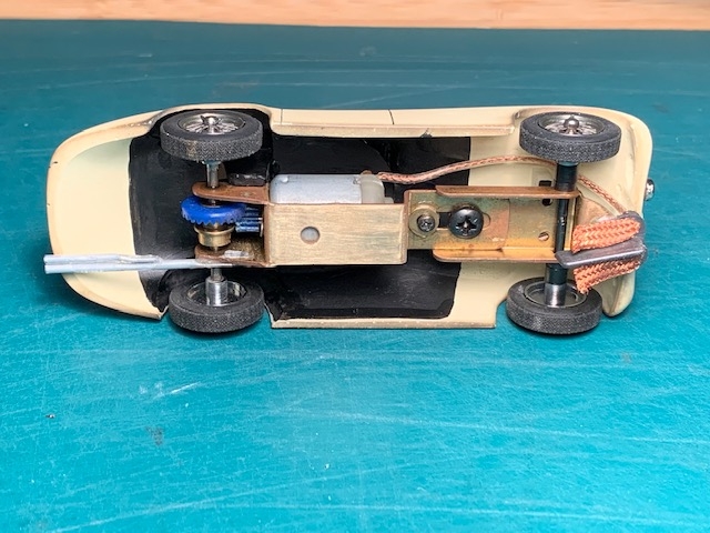

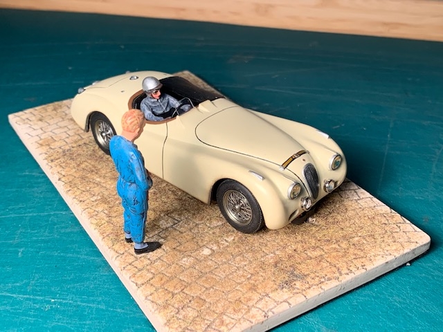

j'ai profité d'une nuit courte pour terminer cette petite Jaguar XK 120 commencée il y a des années
Carrosserie résine de chez PYL
chassis MrrC
roues de chez Auto Art
guide Ninco Pro Race

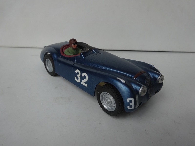

elle va venir tenir compagnie à une autre XK , même base , mais avec jantes Dunlop pleines .

Bravo, tu ne perds pas la main.
jolie aussi bien dessus que dessous

vraiment chouette, et j'aime particulièrement ce châssis que je ne connais pas.

Très belle voiture bien réussie; la teinte semble parfaite, mais j'avais oublié ce châssis !
Message modifié le jeudi 8 décembre 2022 à 15h16 par FRANCK89
Date du message : jeudi 8 décembre 2022 à 16h38
ah le brass chassis de chez MrrC..... je l'adore.
c'est vraiment d'une simplicité incroyable et d'une excellente tenue en piste .
J'en ai tout un stock que j'utilise de temps à autres sur des montages.
Date du message : jeudi 8 décembre 2022 à 18h32
Elle est magnifique cette voiture !
Tu connais l'empattement maxi du châssis ? Ça passe pas un 16D à l'intérieur ?

Il faudrait faire tutoriel sur l'utilisation de ce châssis…
Il m'en reste aussi…
Date du message : vendredi 9 décembre 2022 à 17h06

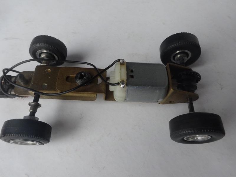

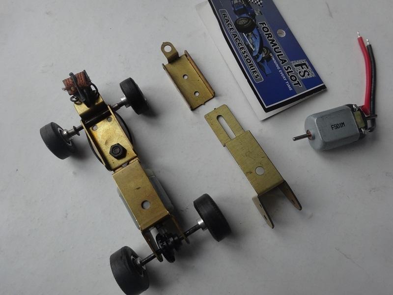

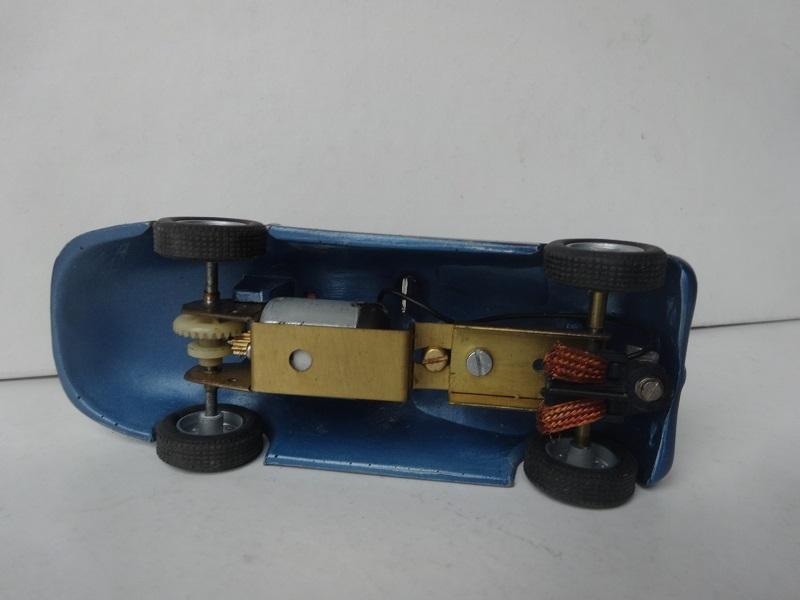

alors pour ce chassis MrrC rien de plus simple
il y a ...2 pièces !!!!
la partie arrière d'un seul tenant ou viennent se greffer :
1) l'axe , perso j'utilise des axes Ninco , pas besoin de palliers auquel on rajoute ce qu'on veut comme couronne
2) le moteur , perso j'utilise le plus souvent des vieux Scalex standards . Il faut juste que cela soit un moteur avec l'axe qui sort sur le côté embouti étroit et non la cloche plastique
car le chassis est percé pour . Il se fixe avec une vis , le trou est déjà prépercé.
la partie avant qui vient se glisser sur la partie arrière et se serre avec un boulon fourni . Elle reçoit l'axe avant avec un petit débattement . C'est juste deux trous dans le laiton comme à l'arrière d'ailleurs .
Point barre !
en fait le montage avant / arrière peut faire penser au montage d'un chassis SlotClassic tout simplement
les seules choses que l'on puisse faire pour les montages c'est éventuellement de "pendre le moteur " donc inverser le sens logique de montage avec la partie basse du chassis vers le haut ( à l'inverse de ce qui est fait sur ma Jaguar ) cela permet de faire varier de qques mm la hauteur de la voiture mais attention à ce que les soudures des fils d'alim soient bien faites et ne trainent pas sur la piste ...
le puit de guide est conçu pour recevoir un gros guide qui vient se serrer avec un petit boulon , genre Flag , guide "poussé" vers l'avant L'adaptation de guides modernes requiert la mise un place d'un vrai puit de guide , facile à faire avec un tube laiton brasé aux bonnes dimensions
La fixation carrosserie se fait normalement par les deux petits trous qu'on aperçoit sur la partie avant du chassis mais il m'arrive de modifier le systême comme sur l'XK

Merci pour l'explication de ces châssis! Cela donne envie d'en fabriquer soit même, idée qui me trotte dans la tête depuis un certain temps, mais le manque de place me freine encore...
