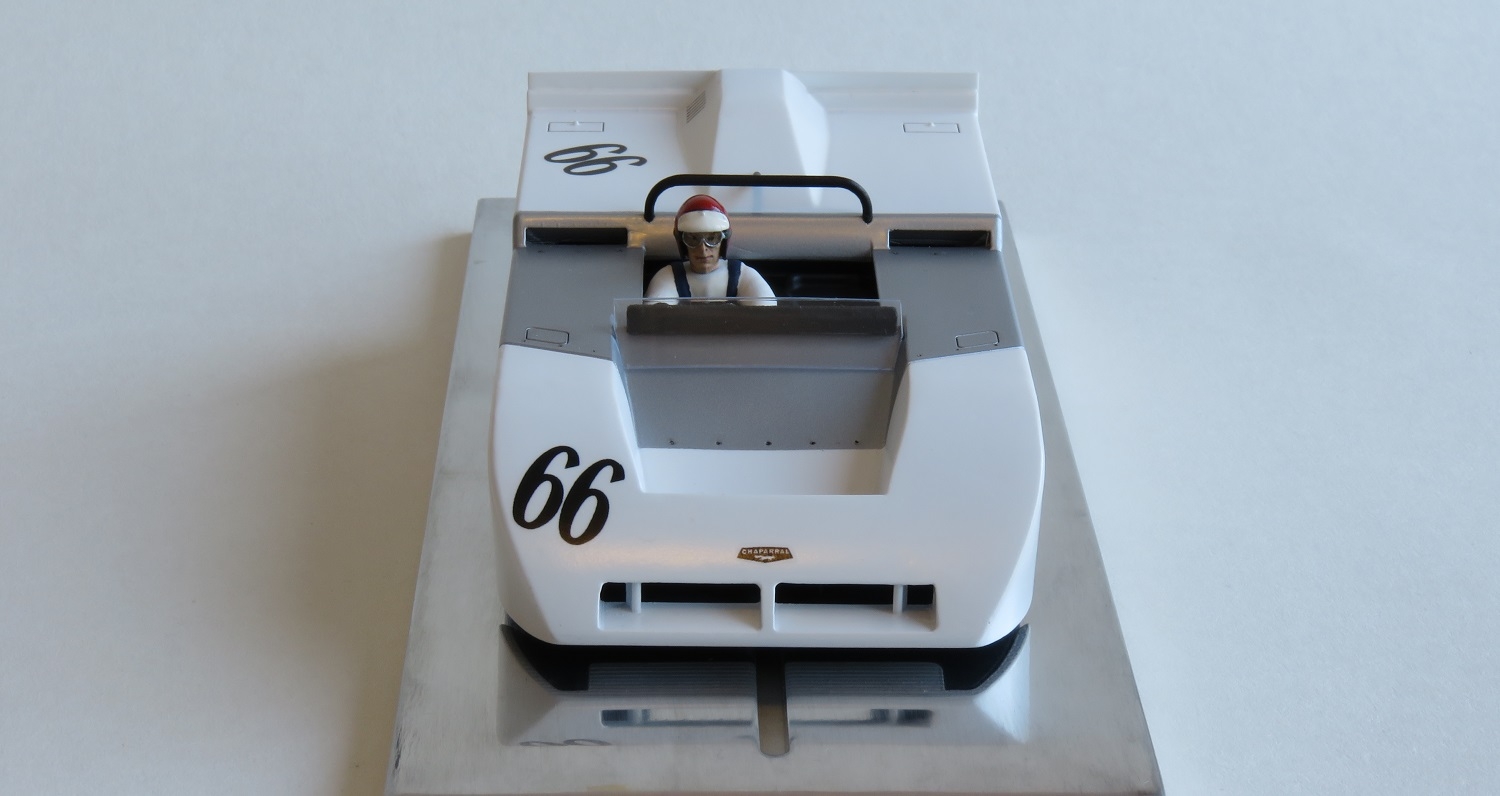

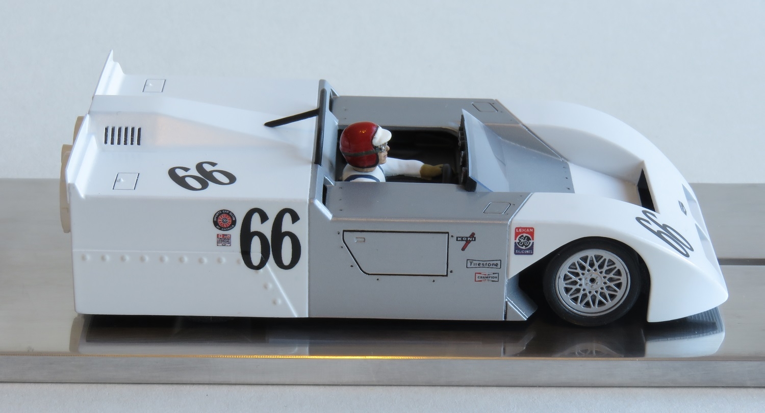

Pike
Date du message : vendredi 20 janvier 2017 à 10h29

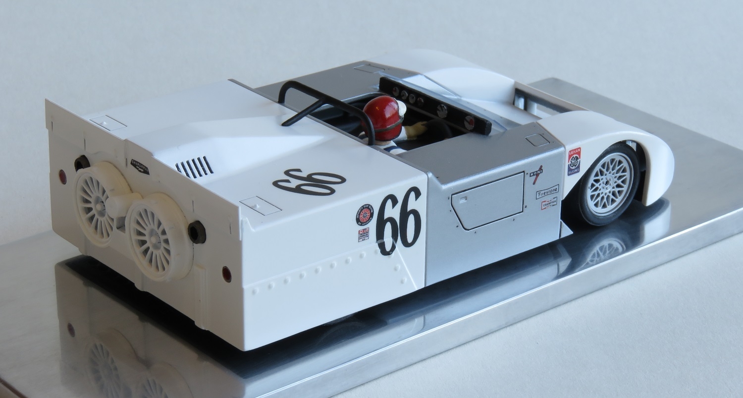

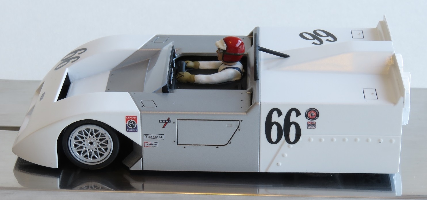

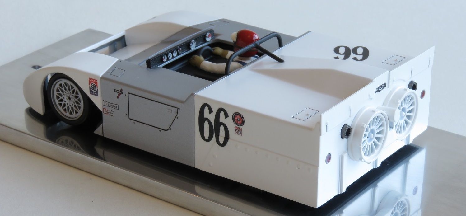

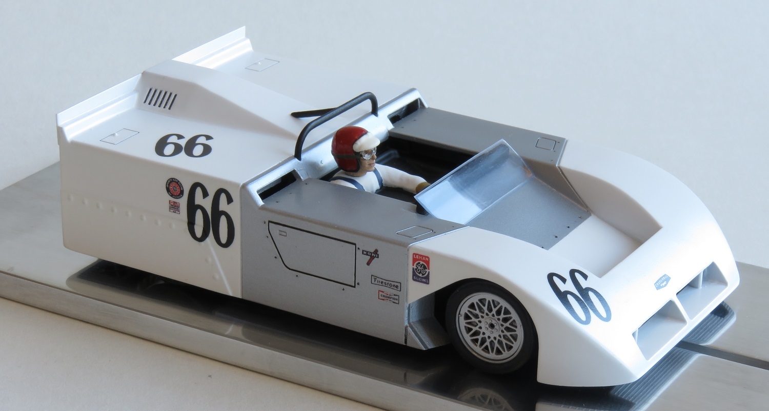

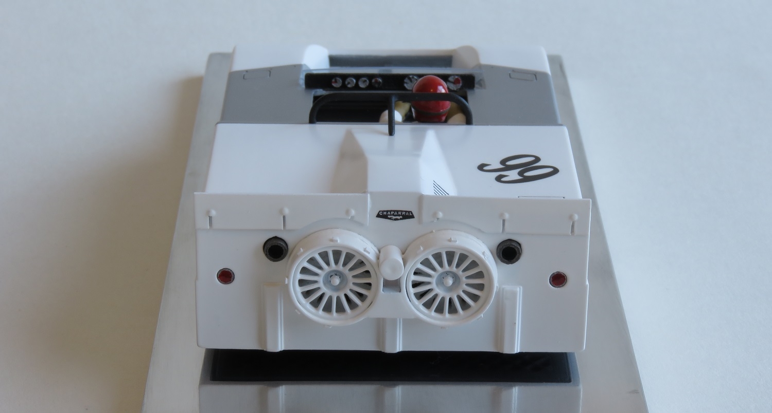

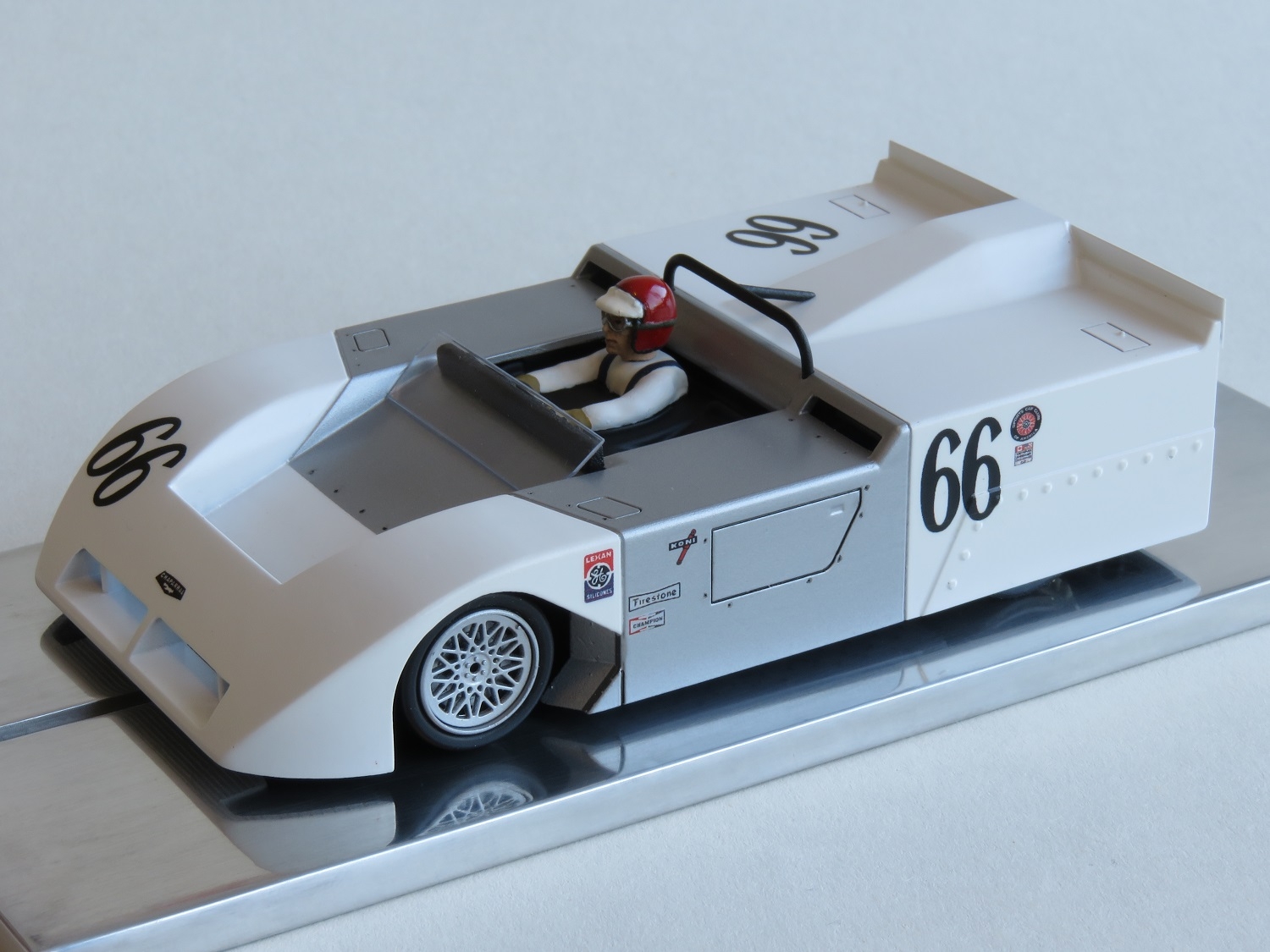

J'ai profité d'une éclaircie pour faire des photos de la Chap' terminée...
Mon circuit étant démonté je n'ai pas encore eu l'occasion de la tester mais je suis certain qu'elle viendra chatouiller mes slot-it et NSR

C'est beau, c'est beau, c'est beau!
Est-ce que j'ai dit que c'est bô!?

C'est la plus belle armoire normande que j'aie jamais vu...
Non, sérieux, elle est absolument magnifique, bravo! Bon, je retourne à la mienne...
