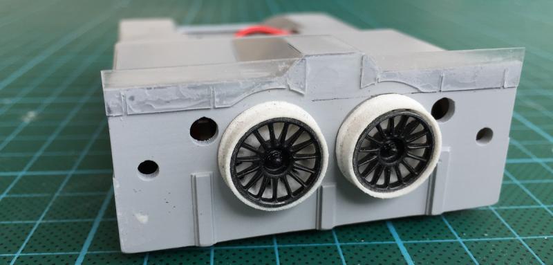

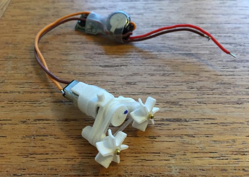

Côté ventilo j’ai essayé plusieurs solutions avant de m’arrêter sur celle-ci :
J’utilise la pièce fournie mais je la retourne (les parois sont plus fines de l’autre côté) après avoir isolé chacun des ventilos.
Ensuite je glisse dedans des inserts de R18 légèrement passé au tour histoire qu’il s’ajuste parfaitement à l’intérieur des parois.
Il me reste à refaire la jonction entre les deux ventilos et je pense que ce sera pas trop mal.

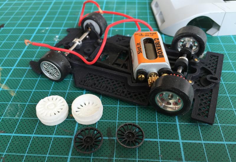

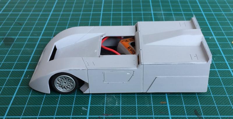

Le châssis est monté et réglé. C’est bien foutu ce truc ! Très similaire un LMP Slot-it.
J’ai remplacé les roues avant fournies dans le kit par des roues Slot-it en plastique ! Pour la simple raison que les roues fournies étaient imprimées (avec des parois relativement épaisses) et que les inserts ne rentraient pas dedans
Du grand n’importe quoi.
J’ai « dremelisé » l’épaulement des jantes en plastique histoire que la jante viennent au plus près du châssis et surtout, ne déborde pas des ailes de la carro une fois en place.
En blanc à gauche sur la photo, le ventilo original à l’endroit mais rogné histoire qu’il rentre le trou de la carro quand je le retourne.
À droite la même pièce retournée et prête à être utilisée.
Enfin les inserts passés au tour.
