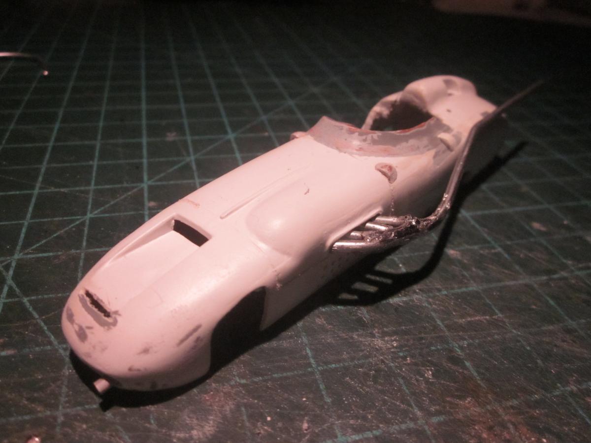

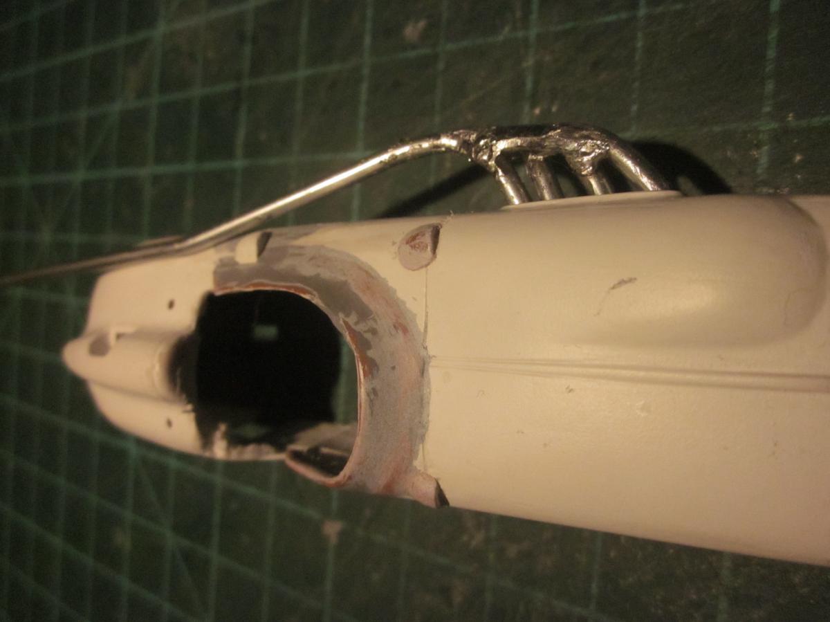

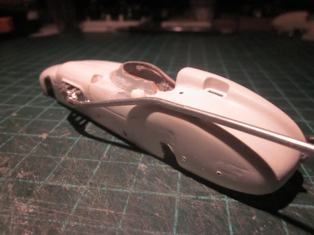

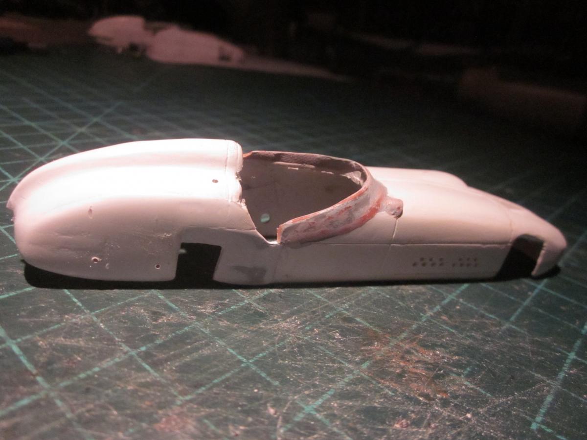

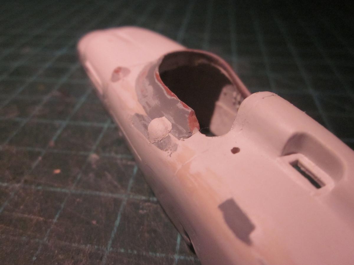

Date du message : jeudi 22 février 2024 à 22h05
...la suite

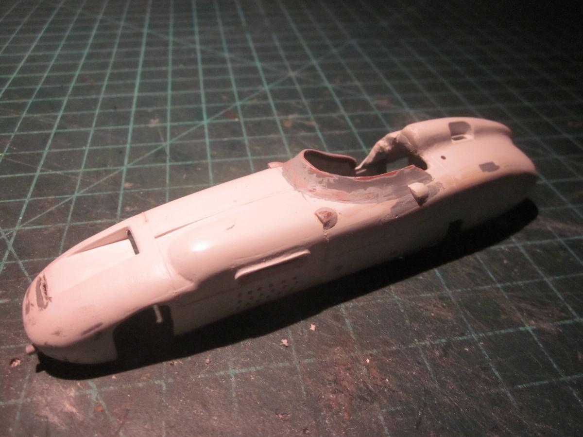

Quelques images pour vous faire patienter et vous montrer les petits détails ajouté! Il y a encore de la finition en ponçage, mais cela avance...

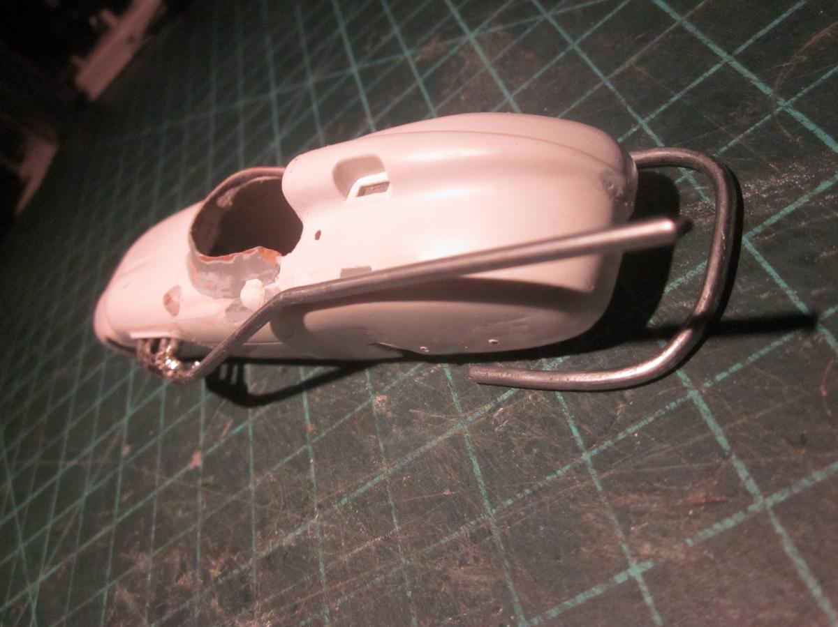

Il faut encore que j'améliore la qualité du pot, réaliser à partir un cintre métallique.
Avec le pot, cela devrait donner ceci :
Bon, je retour à mon ponçage... et masticage, il reste quelques défaut...
mais je ne suis pas mécontent de la tournure que cela prend!
Date du message : jeudi 22 février 2024 à 23h07
beau travail,
pour le pot et l'arceau arrière le laiton en tube ou en barre serais plus facile a travailler et a souder ou du plastique plus léger comme "Evergreen"
Date du message : vendredi 23 février 2024 à 01h12
oldfred a écrit :beau travail,
En effet.
Jchri
Messages : 2.577
Piste : Scalextric
Nombres de voitures : dép67
Date du message : vendredi 23 février 2024 à 10h45
effectivement, le laiton sera plus facile à travailler. j'ai pris ce que j'avais sous la main et en récup... mais effectivement, je vais refaire en laiton, car je ne suis pas satisfait du résultat. En tout cas je sais que c'est possible maintenant.

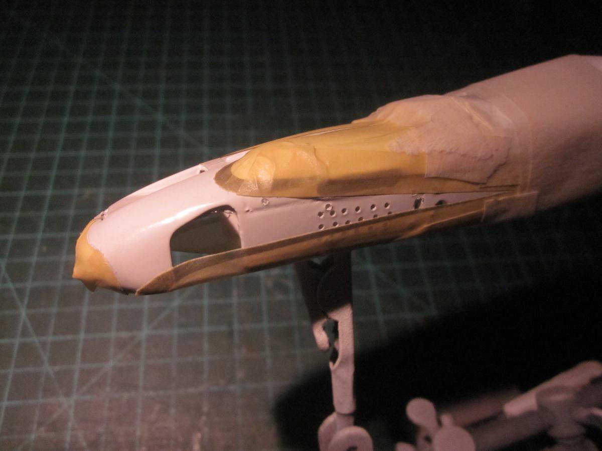

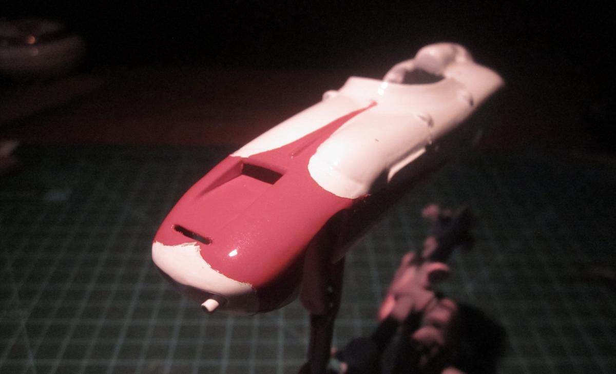

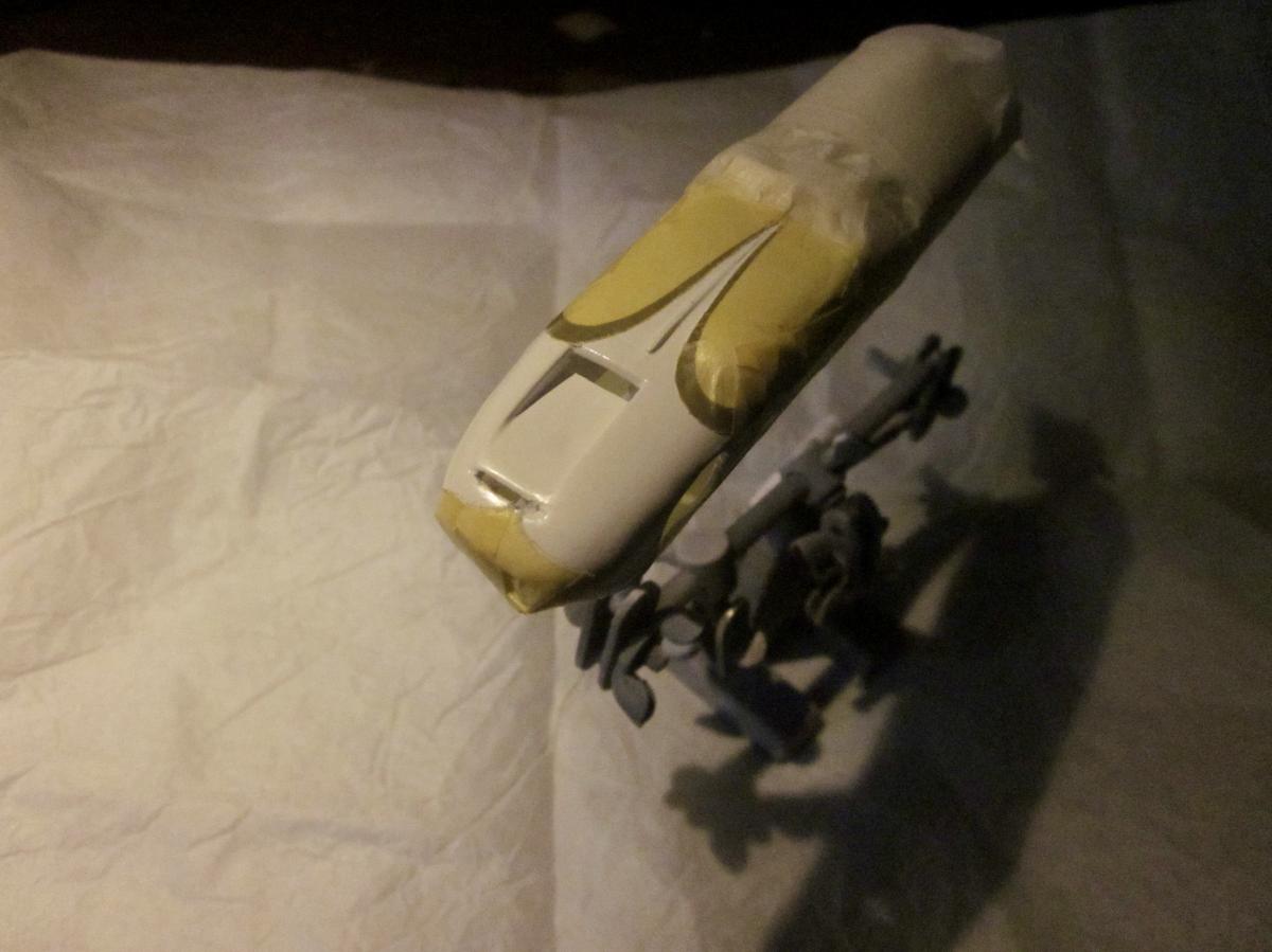

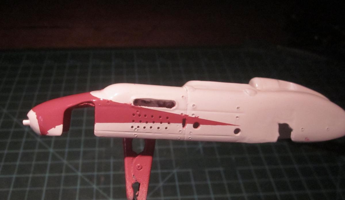

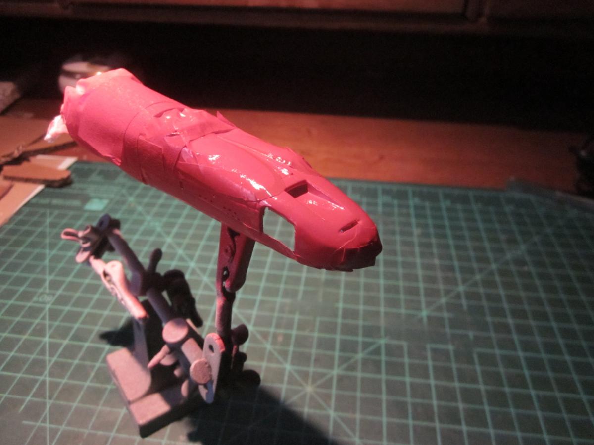

Date du message : mercredi 29 mai 2024 à 10h52
Hello,

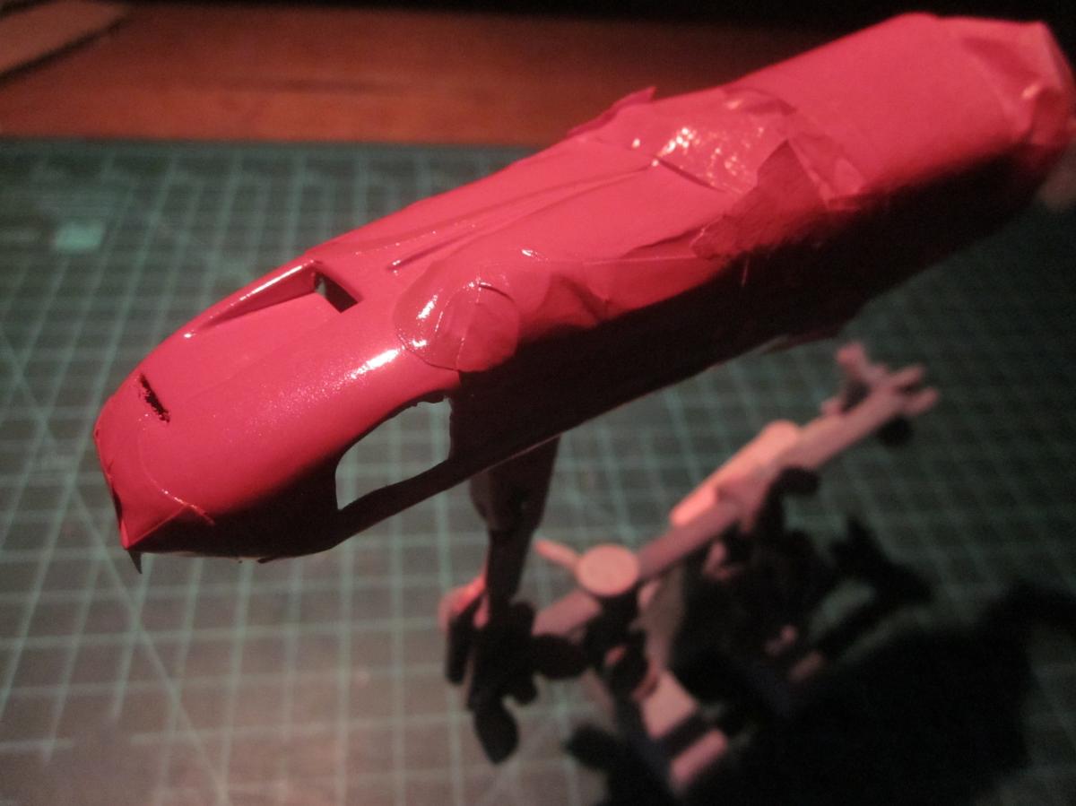

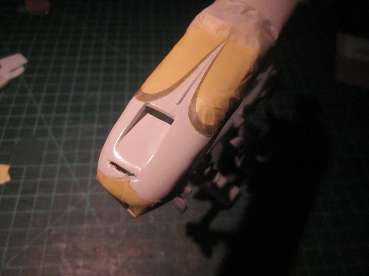

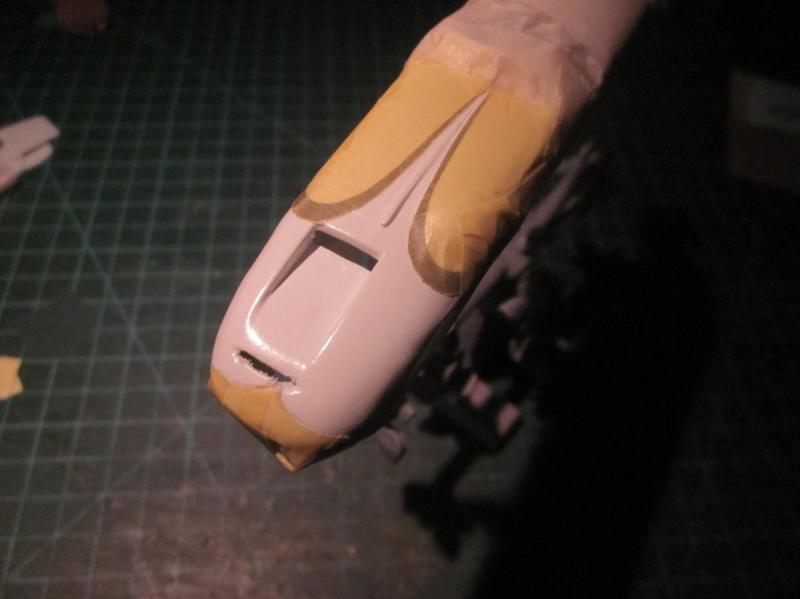

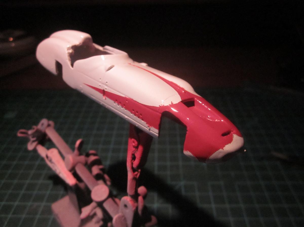

voilà, je me suis enfin remis sur cette Watson de 1964...je vous passe les heures pour le ponçage et le fignolage des petits détails. Je me suis aussi "amusé" à réaliser les trou d'aération sur les cotés, les rivets... Bon c'est pas parfait, mais je n'aime pas être parfait!

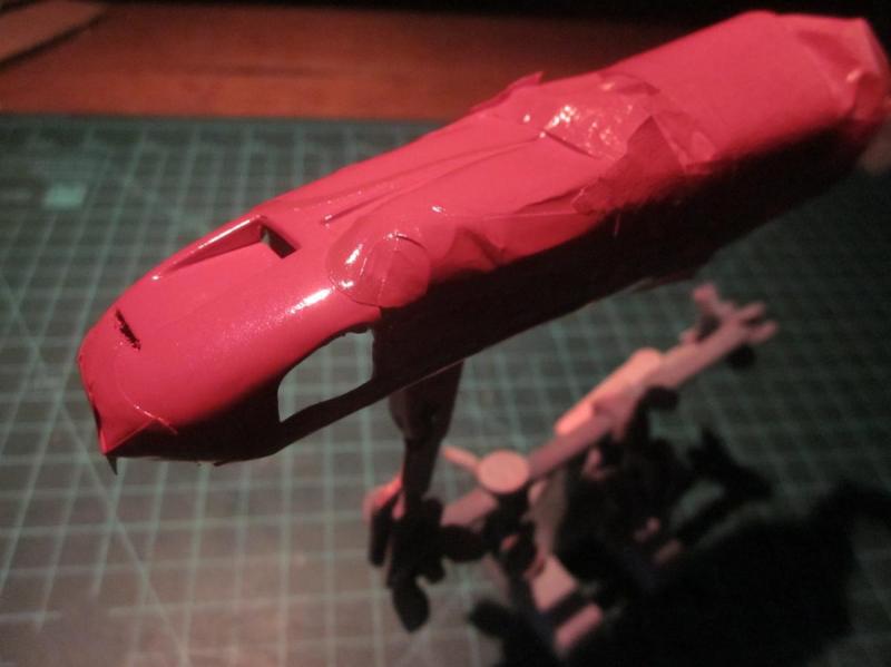

Maintenant cela avance mieux et j'attaque la déco... J'avoue avoir longtemps hésiter sur la démarche à suivre... utiliser les décalques directement qui permets de placer le rouge du nez, ou bien peindre, nécessitant des caches... Finalement, j'ai choisi de peindre, je trouve ça plus réaliste, plus chouette, plus "vrai". Donc après l'application de l'après, j'ai commencé par peindre la carrosserie en "blanc pure" Bombe Tamiya TS26, 5 couches. Tiens je me rends compte que je n'ai pas fait de photo de cette étape. Tans pis, vous le la verrez pas toute blanche! Ensuite, pose de cache préconisé par Indy decals. Je les ai retouché pour qu'il tombe au bon endroit, les ajustements n'ont pas été simple, les courbes de la carrosseries, les courbes du décalque, la finesse du décalque c'est pas très droit mais à pleine vitesse cela ne se verra pas! Je ne suis pas mécontent du final.

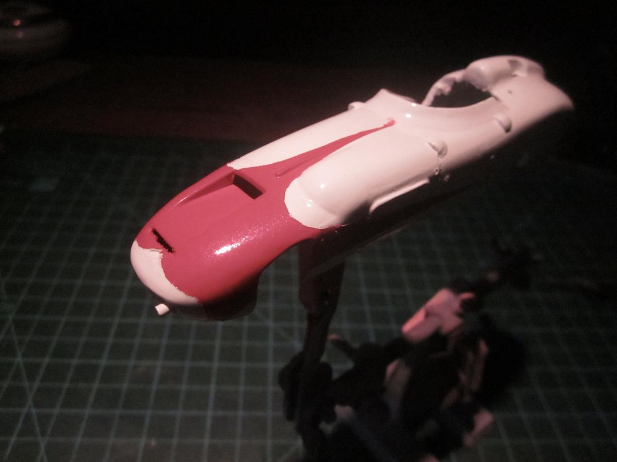

Puis avant de peindre, j'applique une fine couche de vernis pour combler les intertice entre le scotch de masquage et la carrosserie, limitant ainsi les coulure et débordement. Ensuite, application d'un rouge ferrari, bombe Tamiya TS 86
Je retire les caches...
Et voilà... reste à poser les décalques
A suivre....
