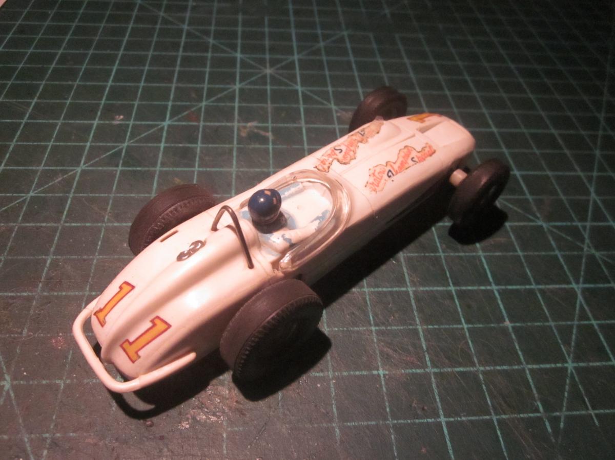

Ce n'était pas un type de voiture ni même de course que j'appréciais... mais à les regarder, je suis tombé sous le charme. j'adore leur déco avec des sponsors partout, des couleurs qui pêtent, un nom qui sort de je ne sais où... enfin un vrai charme et les année 60 j'adore, alors voilà j'ai craqué... je me mets au Indi 500.
je vous présente donc la Watson Offenhauser Shératon Thomson Spécial piloté par A.J.Foyt et vainqueur de l'Indianapolis de 1964.

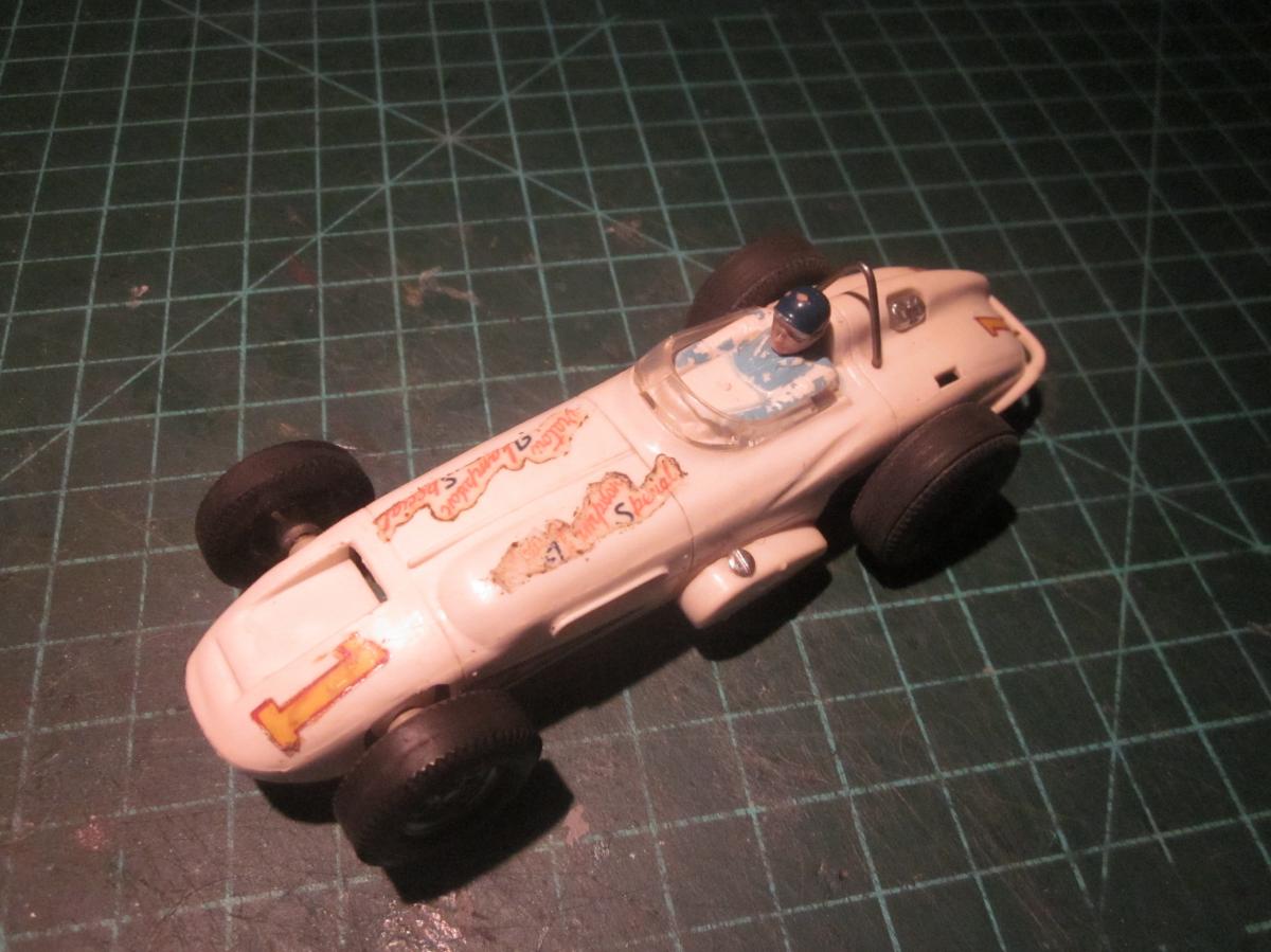

La base est une scalex, la Watson Offenhauser Sheraton Thomson Spécial Réf C79. la voiture est sympa, mais sa livré est extrêment limité, c'est dommage. Alors je vais essayer de lui rendre ces couleurs et ajouter quelques détails! j'espère ne pas offenser les puristes. Au début je souhaitais juste repeindre et mettre sa livrée d'origine... puis plus je cherchais des image d'époque, plus je voyais des détails à transformer...

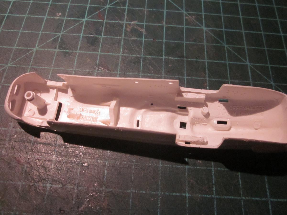

la base de voiture:

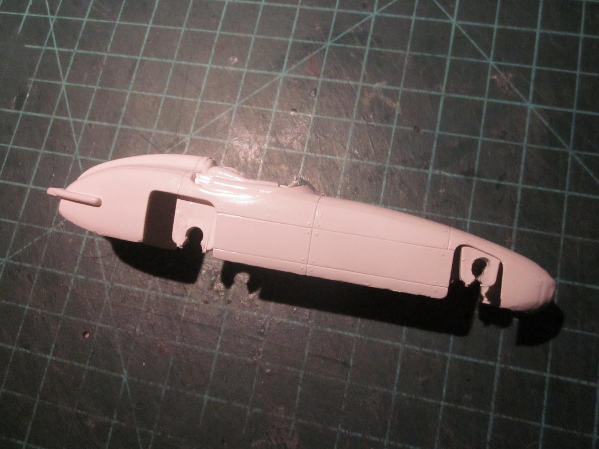

Tout d'abord enlever tous les petites pièces type capot de réservoirs, pot d'échappement, vitre... Puis supprimer les attaches moteur et essieux d'origines :
Suppression du pilote, car il va falloir faire une échancrure sur le coté droit pour la monter du pilote.

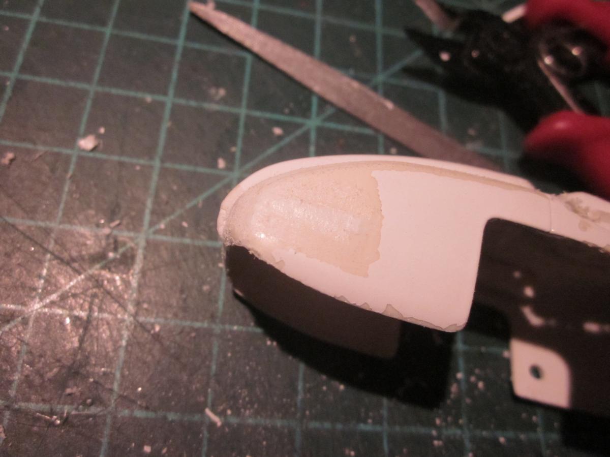

Suppression de la barre de protection arrière, elle sera remplacée par une petite tige métallique à la bonne dimension. Attention le plastique est délicat à poncer, resté avec du papier fin ou une fine lime, sinon le plastique "peluche" avec la couche d'après.

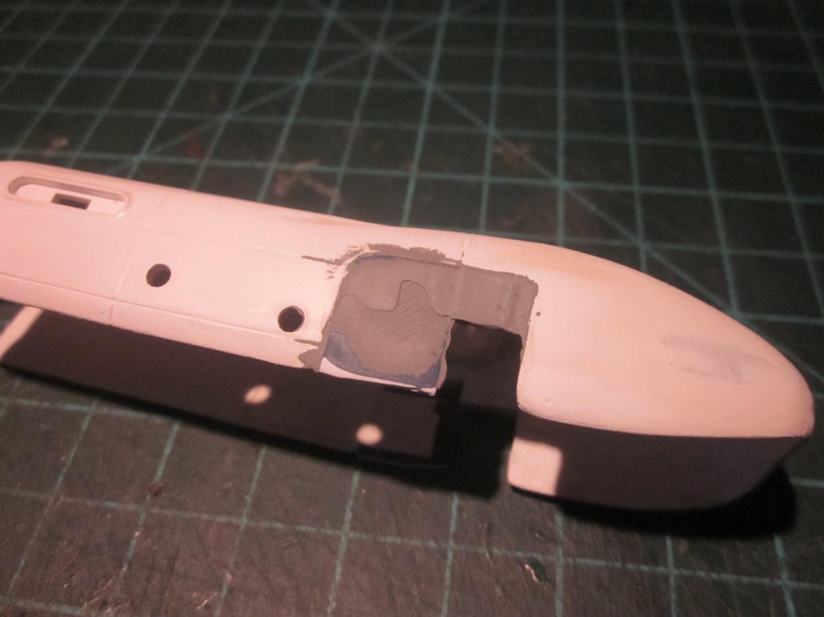

Puis pose de cache pour fermer les passages de roues qui sont trop larges. Utilisation de reste de CB. C'est facile à couper, rigique et de la bonne épaisseur. Collé avec de la cyno et renfort de carton à l'arrière. Puis régulariser avec du mastic Putty, avec suivi de ponçage à l'eau.

oups, j'avais oublié de répondre. j'utilise une simple colle cyano Axton et je renforce de l'intérieur avec une petite bande de carton collée avec la même colle.

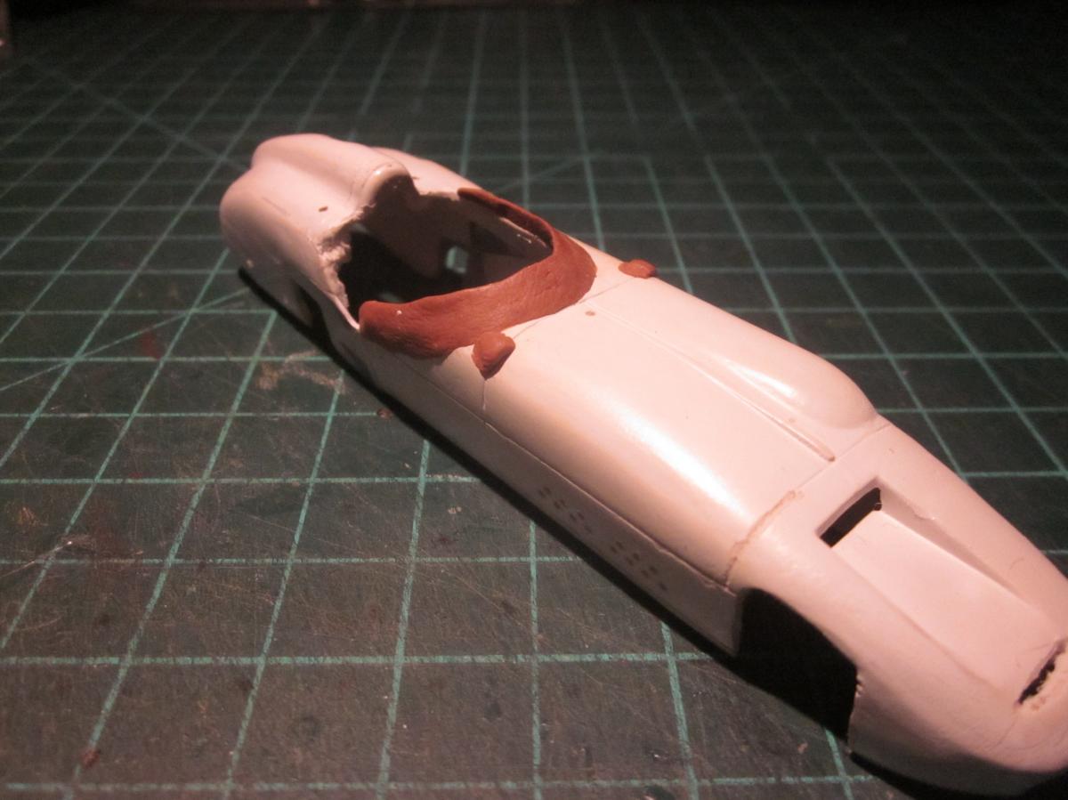

J'avance doucement, car chaque fois que je regarde l'original, je trouve quelques choses à ajouter, amélioré sur la 1/32. Et a coté de ça, j'aide le fiston à convevoir son costume pour carnaval, un bouclier, une épée et un casque spartiate du type des 300.

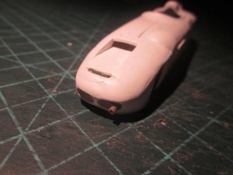

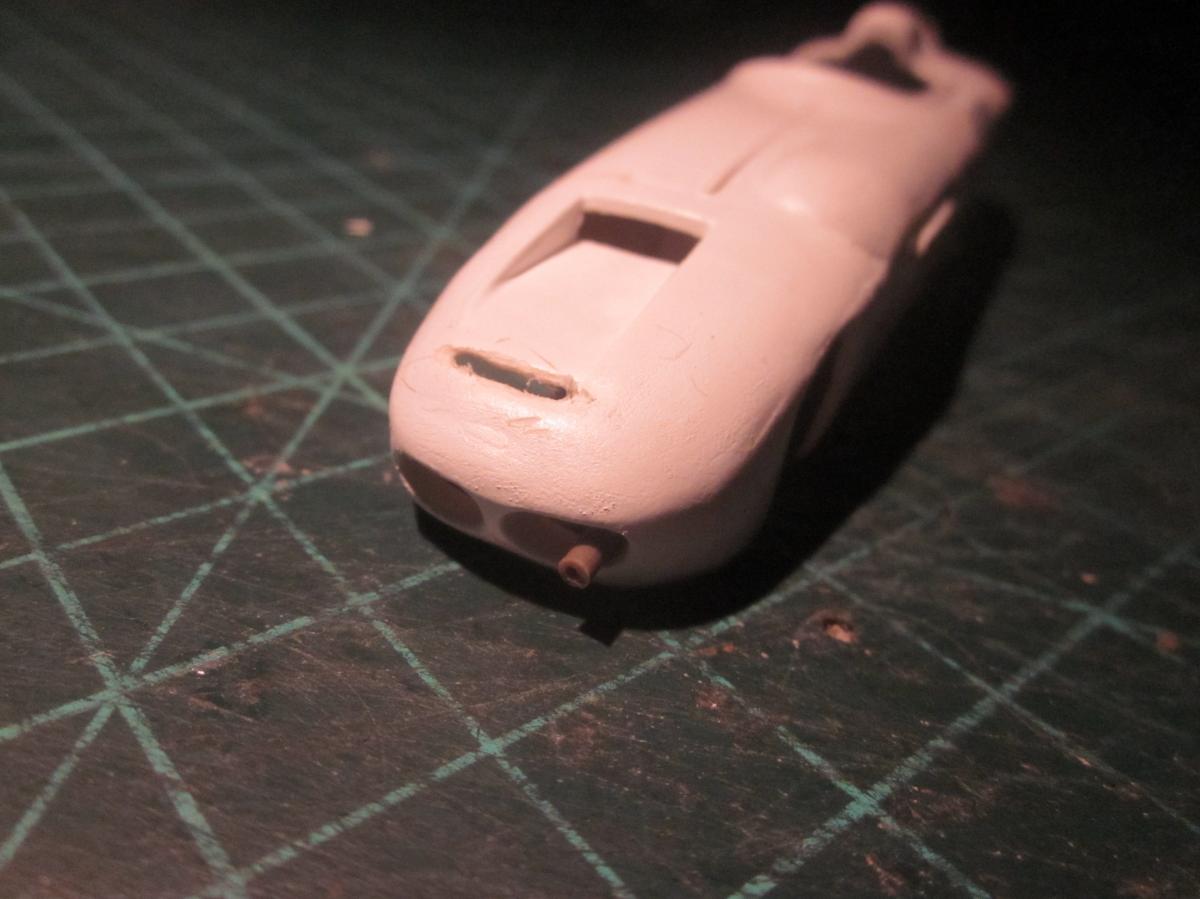

Sur l'avant, ouverture d'une fente d'entrée d'air et ajout du tube de démarrage (enfin je pense que cela sert à ça, lol) en utilisant un reste de branche (ce qui tient les pièces) de maquette que j'ai percé avec une fine mèche :

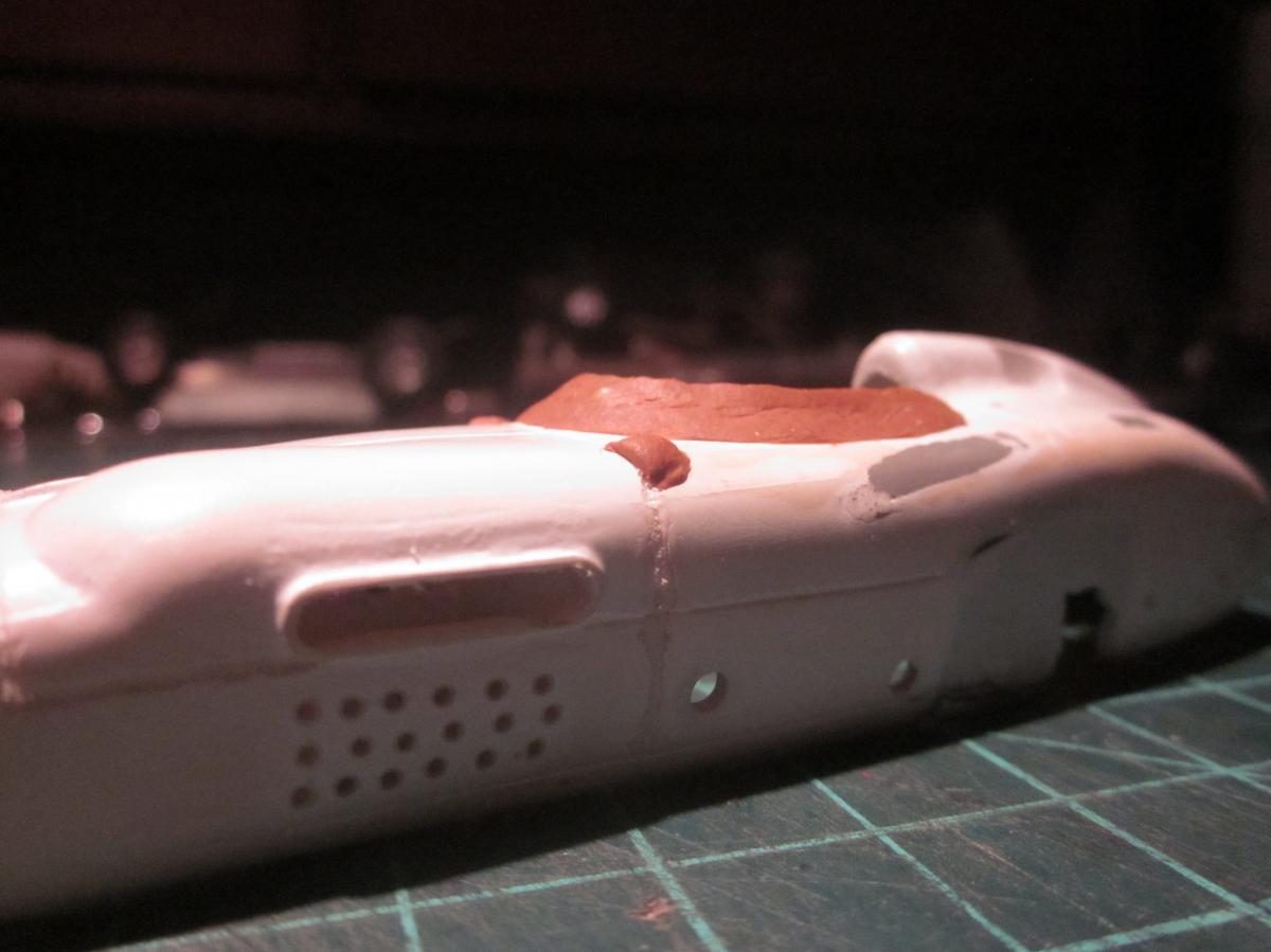

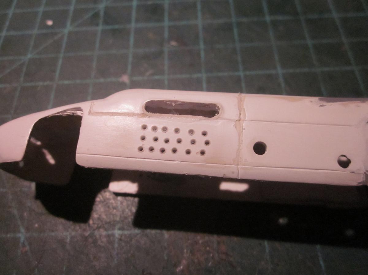

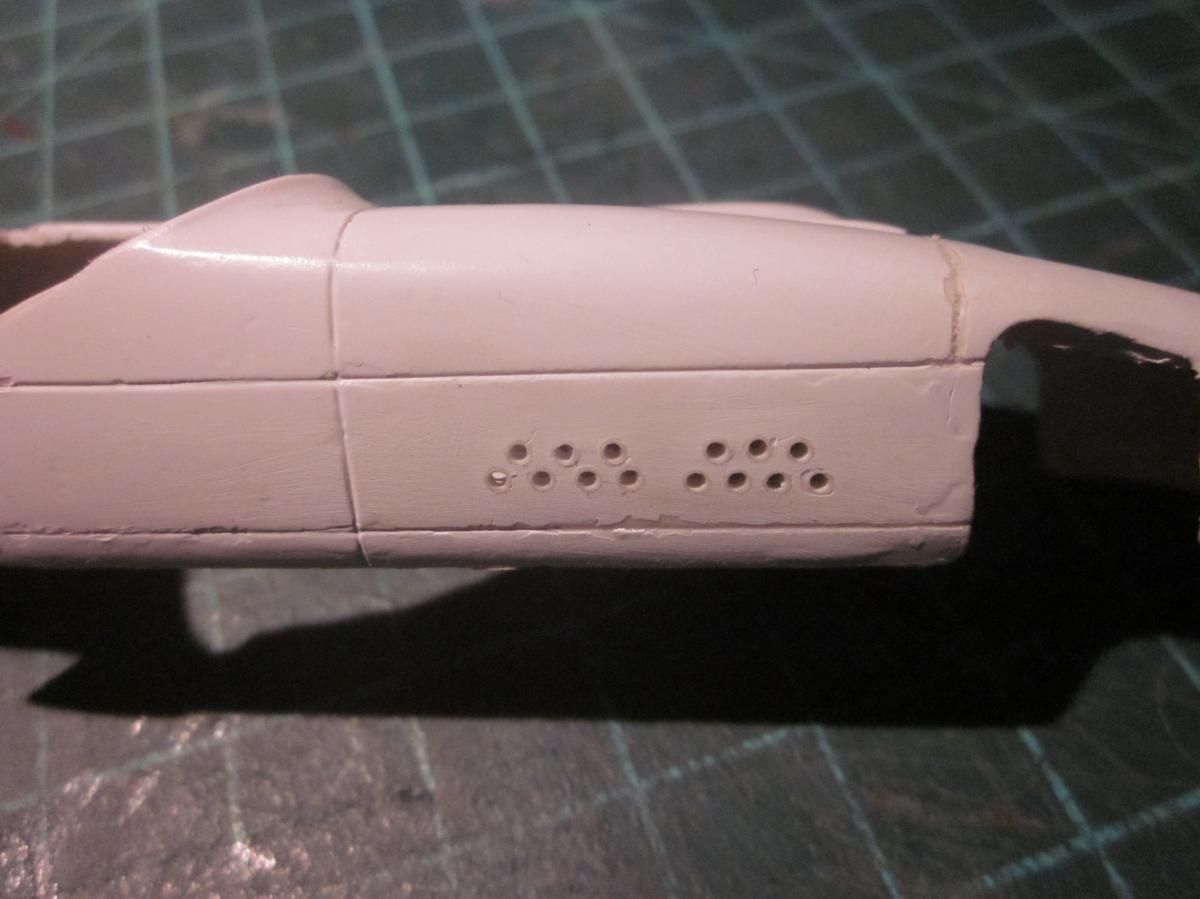

Puis sur les coté, percé de trou d'aération :

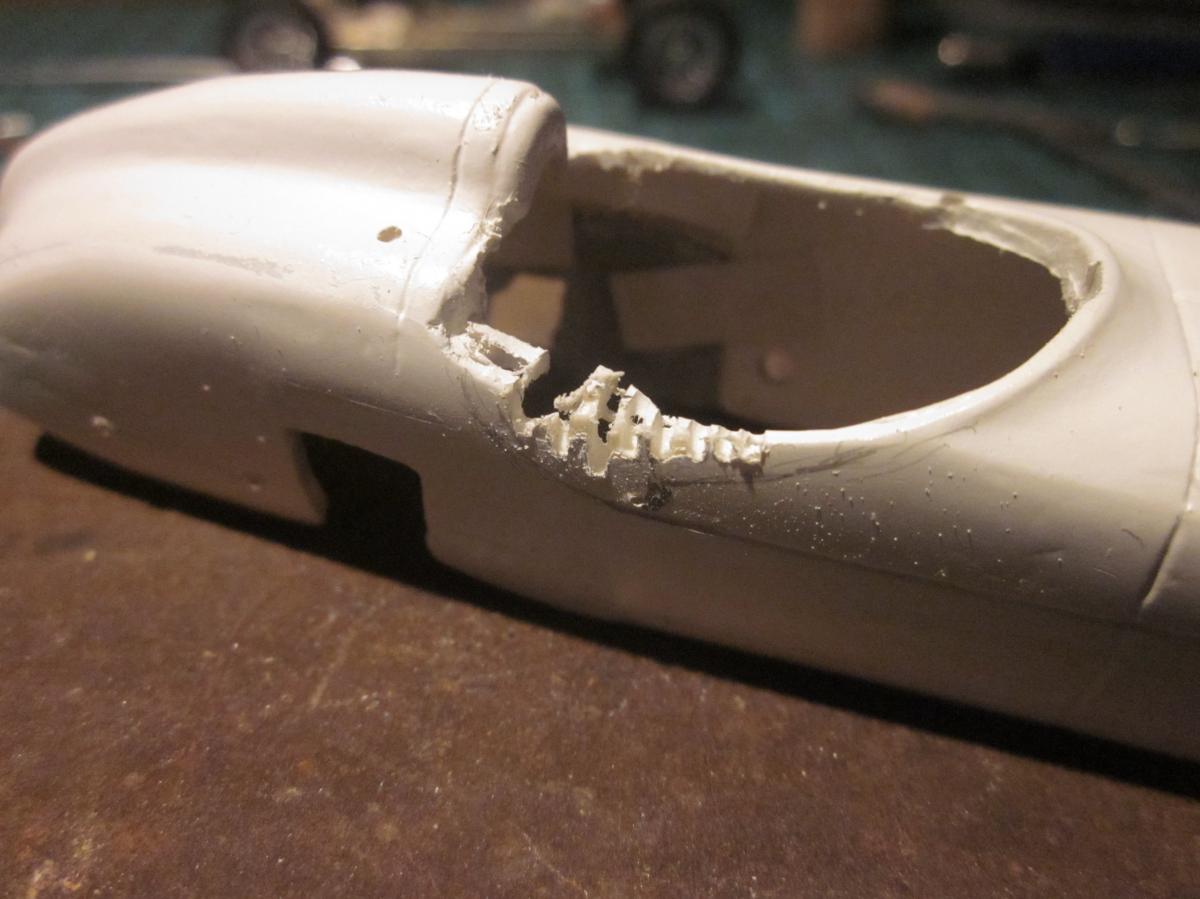

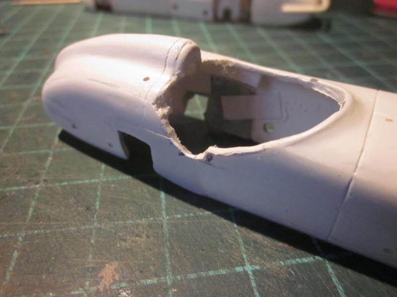

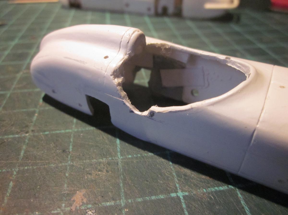

Et le plus délicat, l'ouverture du cockpit pour faciliter l'entrée du pilote :
il reste encore pas mal de "bavure" et autre éffilochures, mais cela disparaitra avec des nouveaux ponçages.

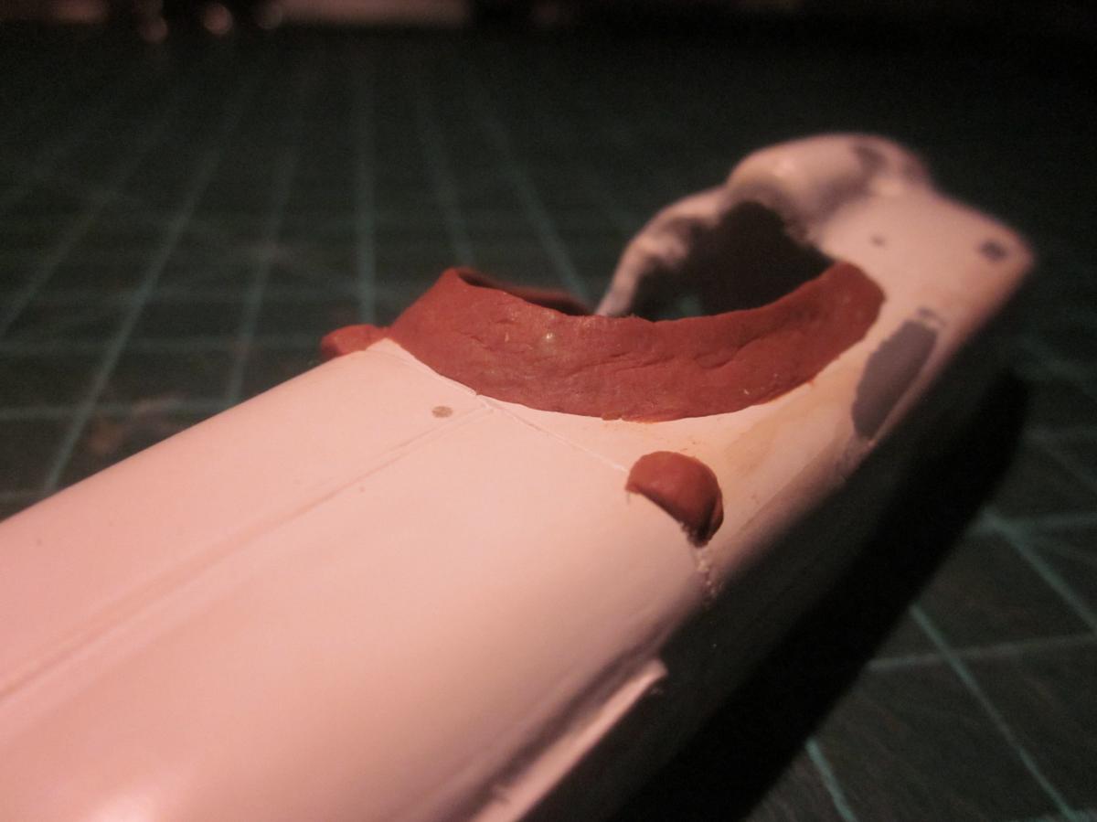

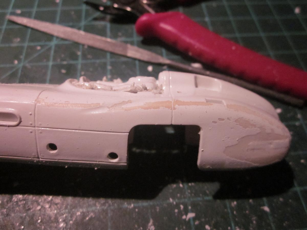

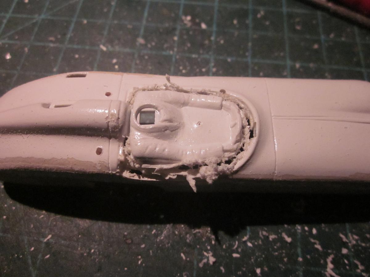

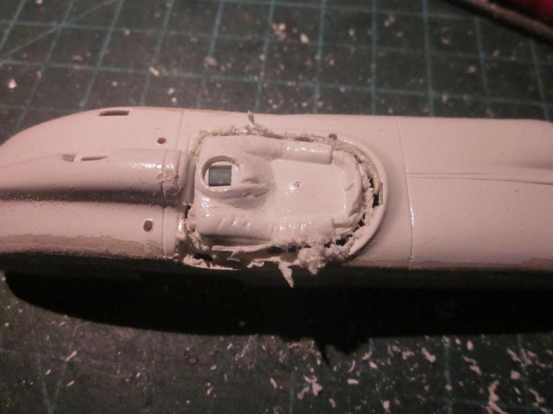

A force de regarder l'original, je modifie toujours un peu un petit quelques choses... du coup je traine, mais me passionne en même temps. Je souhaite la rendre la plus belle possible et réaliste, on verra. j'ai comblé le creux du passage du pot d'échappement qu'avait prévu scalextric, mais ce creux n'existe pas sur l'original.
Je rajoute également les petites aérations sur le dessus et coté du capot, ainsi que l'élévation du pare vent, enfin la plaque de tôle qui maintien ce pare vent. Utilisation de mastic lilliput bi composant, très malléable et qui accroche bien sur ce plastique. reste encore à poncer pour rendre l'ensemble plus homogène et creuser les aérations :

Date du message : vendredi 16 février 2024 à 11h03
J'entrevoie de longues heures de ponçage pour obtenir un bel état de surface, quelle patience !
Jchri
Date du message : vendredi 16 février 2024 à 12h34
Merci de ton retour Alain, et tu entrevois... bien de longue heure de ponçage... mais surtout avec finesse en espérant que cela ne lâche pas! Pas facile avec mes gros doigts pleine de main
